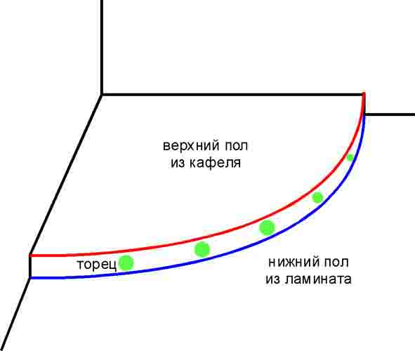

Отделываю квартиру с нуля. В углу гостинной на небольшом подиуме высотой 12 сантиметров делаю кухню. Форма подиума (если смотреть сверху) - четверть окружности радиусом 2 метра. Пол на подиуме закладываю кафелем. Остальной пол в гостинной буду выкладывать из ламината. Облицовку торца подиума планирую делать из пластика или МДФ.
Вопрос. Что лучше использовать в качестве плинтуса на стыках торцевой облицовки с верхним полом (кафель) и - что самое главное - с остальным ламинированым полом? Есть ли готовые типоые решения в виде специального гнущегося плинтуса? Или придется обходиться пластиковым уголком, используемым при обрамлении арок?
Действительно, если сверху (торец-кафель) такой уголок подойдет, то снизу (торец-ламинат) он попросту не будет прижимать ламинат к полу.
Посоветуйте, как быть?
Пркрепил схемку чтобы было понятнее.
Синим и красным обозначил грани, которые хочу закрыть плинтусом. Зеленым обозначены точечные светильники, которые будут располагаться на торцевой поверхности.

Гнущихся пластиковых плинтусов море - на вкус и цвет, как крепящихся поверх стенового покрытия, так и под кафель/панель. Единственная проблема может быть - подобрать цвет не сильно отличающийся от остального ламинатного плинтуса.
