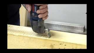

Kvost написал : Разброс на 230В в быту (без влияния эл.м помех и прочего) всего навсего 1-3В
По напряжению вопросов нет,такой разброс погоды не сделает.Я имел в виду замер тока. У меня получалось чуть-ли не вдвое меньше:cool: Может быть нагружал не так,другой материал был...

Sam-Samych написал : Я имел в виду замер тока. У меня получалось чуть-ли не вдвое меньше
Тут не знаю - мои китайские какашки только до 1А на переменке. Больше только клещами (fluke) могу замерить. Потом через щупы снимать токи как-то некомильфо, хотя и результаты выглядят вполне достоверно.

очень хороший тест , спасибо всем участвующим в тесте , познавательное видео ,самое главное что я увидел нет ни какого ОГРОМНОГО преимущества между машинками разных производителей , в чём есть преимущество так это в ПИЛКАХ которые были установлены ,острая пилка от хорошего производителя вот в чём вся соль ,и тем более при повседневной работе уже не будет такой возможности для проверки всех марок инструмента ,будеш приспосабливаться именно под свой ,познаеш все его тонкости при работе с разными материалами да и замеры тока уже в принципе уже ни к чему будут , ещё раз спасибо за тест, хорошо когда можно вот так запросто встретится посмотреть именно в деле инструмент разных производителей составить своё мнение пощупать руками , спасибо мужики

slonokaban написал : замеры тока уже в принципе уже ни к чему будут
Ну почему же,, замеры тока оказались очень даже к чему, как раз внеслась ясность про муссирующие в теме разговоры о честных немецких ваттах и натянутых японо-китайских недоваттов:). Отдельное спасибо изобретателю "чудо-розетки", обесечившему оперативные замеры, насчет пусковых токов надо будет спросить у наших сервисменов, если есть софтстарт, значит ток тоже будет плавно подниматься или как?

На взгляд дилетанта в области мультирезаков, результаты тестирования показывают, что пилки БОШ хуже пилок для ММ, ну, а пилки для ММ хуже пилок для СК. Об этом явно указывают тесты 1 и 2 проведенные Макитой, 250-м Бошем и ММ. Ну, а стоит на Макиту поставить пилку для СК, то она начинает пилить вровень с СК (тест 3). А если посмотреть на результат 250-го Боша в этом же 3-м тесте, то еще более убеждаюсь в том, что 80% лидерства СК основано на высоком качестве его пилок. Что касается потребляемых токов, то создается впечатление, что Бош и Макита были недогружены, их еще немного можно было бы придавить, возможно, и результаты тестов были бы немного другими. Ну, и еще одно личное мнение: результаты тестов могли быть более объективными, если бы все подопытные были оснащены идентичной расходкой, вплоть до распиливания пилок с последующим привариванием идентичных режущих частей к разным хвостовикам.

Alex___dr написал : И надёжное с минимум люфтов крепление на машине...
Кстати, о надежности. Мы заметили, что на всех не файнах крепление пилки было достаточно приличное. Нагрева патрона практически не наблюдалось. Только нагрев пилки. На Суперкате даже с родной пилкой патрон и корпус были прилично нагреты. Рукой не дотронуться. Но как-то это было отмечено уже в конце тестов, когда на Суперкат ничего "левого" уже не ставили. Не помню про ММ.
