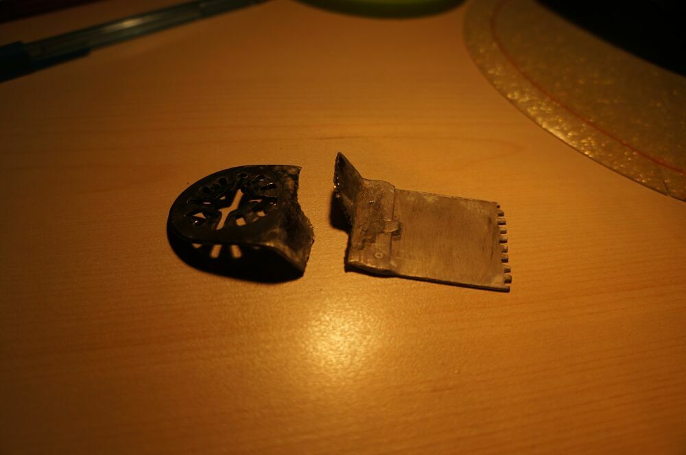

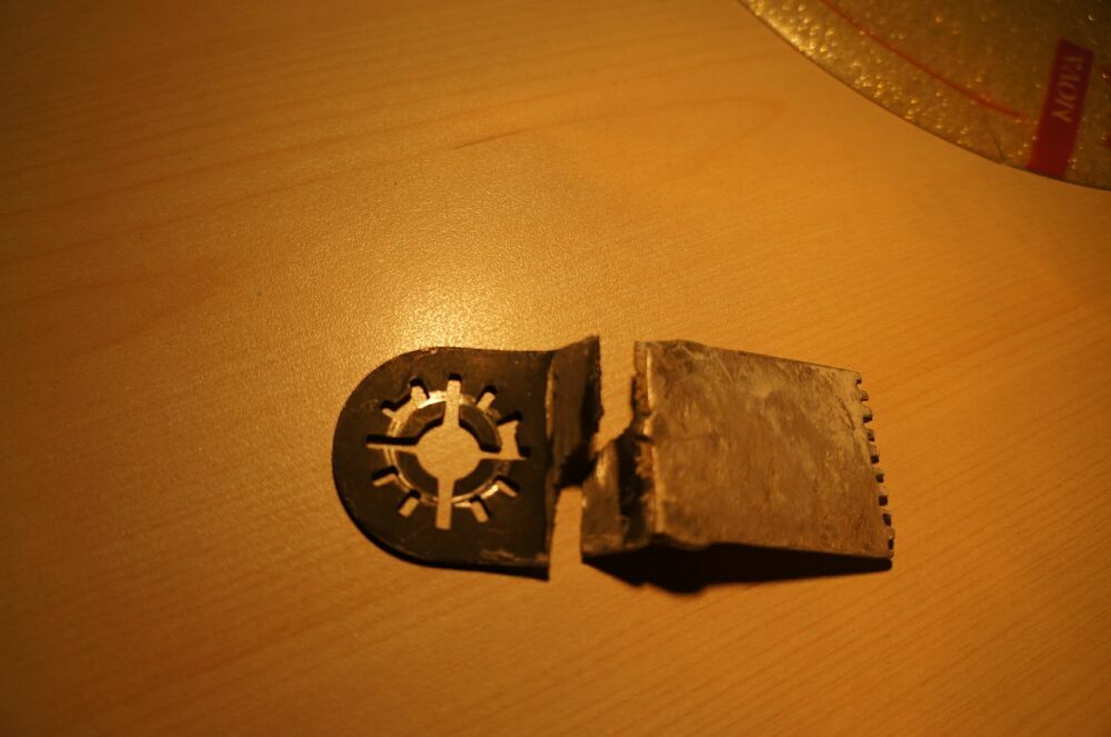

Сегодня на втором году жизни нас покинула отойдя в рай для пилок:p самая первая в мире самодельная пилка с приваренным полотном от ножовки пилил ГВЛ и она не выдержав нагрузки приказала нам долго жить почтим минутой молчания, не лёгкая ей досталась доля в работе но ей на смену пришли новые более усовершенствованные собратья самое интересное что место сварки осталась не испорченным не выдержал хвостовик, к которому было приварено полотно:confused:
