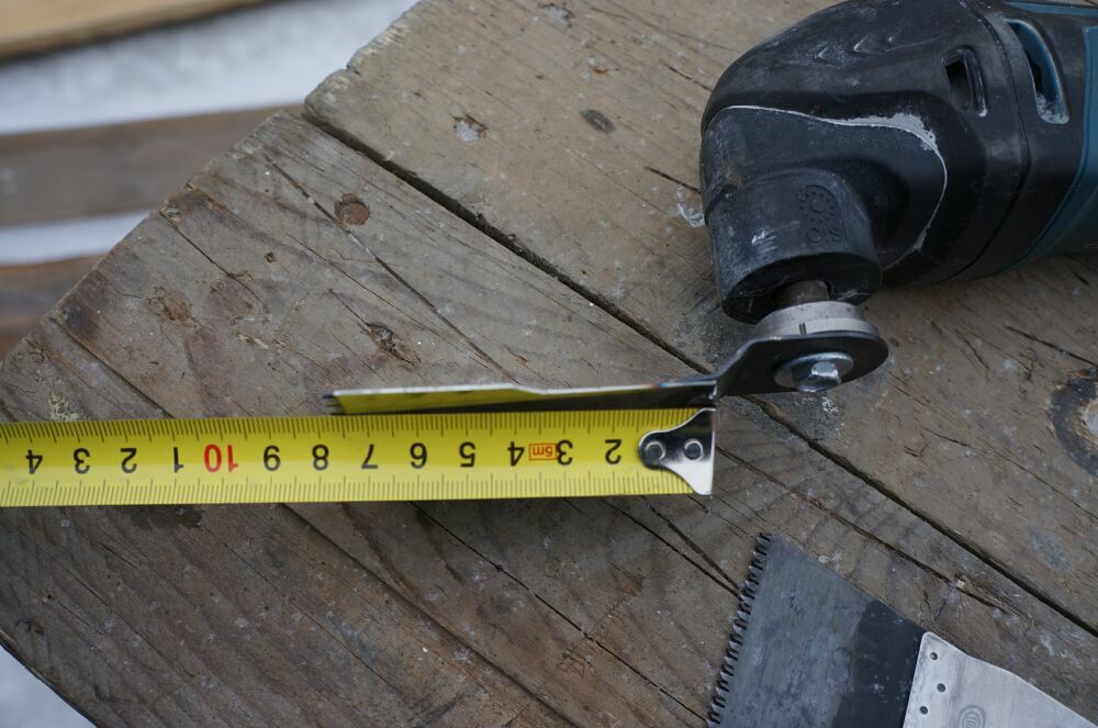

Образец применения жужи разбирали сегодня стропила так вот подлезть получилось только ей при помощи самодельной пилки, из этого набора пилил на 2-й скорости сильно не вваливал так как во первых было не удобно на вытянутой руке пилить во вторых зная о предыдущих поломках сильно не нагружаю мне торопится не надо

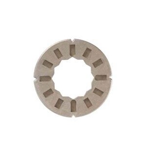

Кстати, не видел: писали выше или нет. Но вчера увидел, что BOSCH выпускает переходник-кольцо для FEIN... "Достаточно смонтировать на зажим любого стандартного электроинструмента Multi-Cutter и установить подходящую принадлежность Bosch." http://www.bosch-pt.com/ru/ru/accocs/Принадлежности/2477066/переходник/ http://www.bosch-pt.com/ru/ru/accocs/Принадлежности/172460/принадлежности-для-multi-cutter/ Вопрос. А если надо на Бош поставить Фейновские пилки. То как?

Этот переходник нужен для установки бошевской расходки на другие резаки. Для установки файновской на GOP 10,8/250 можно использовать 3 переходника. Пилки от ММ - макитовский или бошевский из комплекта с GOP 10,8/250 с расходкой.
Пилки от СК - можно поставить через дремеловский переходник + дополнительная шайба, которая перекроет большое отверстие пилки СК.
