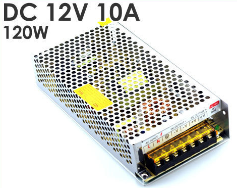

Сделал подсветку на кухне из led-ленты SMD-5050, 5 метров, 60 диодов на метр.
БП взял 10А 120W, там 2 канала
Ленту разрезал примерно пополам: 2.5 и 2 метра., 0.5 м в запасе осталось.
Один кусок повесил на один канал, второй кусок на другой.
Сейчас, спустя месяц, более длинный канал начал тускнеть, причем уже явно видно белые ранее диоды пожелтели, я так понимаю от перегрева.
Что не так сделал? Как исправить ?
Светодиоды желтеют от перегрева. Такую ленточку для нормальной продолжительной работы необходимо клеить на металлическую теплорассеивающую поверхность (профиль).
Ещё бывает БП выдаёт повышенное напряжение и светодиоды работают с перегрузкой
Дак вот как бы её померить. На ощупь - теплая.
Самое интересное - желтеет только та лента, которая длиннее. Более короткая - нормально. Может в бп их подключение местами поменять ? Параллельно, я так понимаю, подключать нельзя.

А как там померить напругу? Я так думаю там ВЧ, и тестер будет врать.
мультиметром ) можно и на х.х., и под нагрузкой посмотреть. не думаю, что импульсый БП не даст адекватно понять вольтаж )
заодно и в точке подключения соединительного провода к ленте пощупать стоит. советы наклеивать ленту на какой-нибудь радиатор (типа алюминиевой самоклеющейся ленты) уже давно озвучены. удачи Вам

От перегрева светодиоды желтеют - возьмите кусочек белой ленточки и нагрейте например зажигалкой. Я грел паяльником - желтеют только так

Может сами светодиоды нормальные, а на ленту попал лак, клей или краска во время монтажа и она от этого пожелтела? Тут уж тепловой менеджмент ничем не поможет!
Если же лента реально перегревается, то надо ток (напряжение) ограничивать, либо охлаждение продумывать.

И про пожелтение люминофора тоже. Давайте называть всё своими именами. Силикон на ленте пожелтел. Вероятно, что он либо на заводе был заложен недостаточно очищенный, либо в процессе монтажа/эксплуатации испачкан.
Поэтому, если проблемы с люминофором (постепенное посинение) - нужно решать проблему с высокой температурой
если проблемы с силиконом - решать проблему грязного силикона - возможно, заменой ленты.
