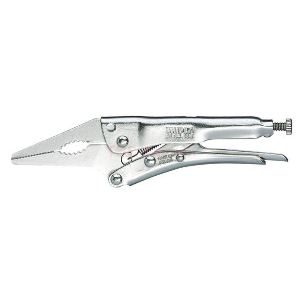

Вот не пойму, когда хвалят 02 серию по сравнению с 01, при этом преимуществом является облегчённое перекусывание. Ведь человек сразу заявляет - что планирует брать бокорезы, которыми перекусывать что либо, намного удобнее и легче. Я покрутил в руках 0106160 - показались малы, 0106190 - самый раз. В дальнейших планах приобретение Linesman на 240мм в исполнении VDE. Из бокорезов я выбрал X-cut, а для самых трудных случаев - Cobolt. Кобра мне была не особо и нужна, но все таки купил особотонкие Cobra® ES на 250мм, при этом работа для них нашлась неожиданно быстро. Менял дома стояки на пластик, и пришлось в подвале переходить на металлическую (дюйм с четвертью) трубу. Вот гайка Gebo, с трудом, но закрутилась ею. А покрутив несколько экземпляров комбайнов 13 серии, понял, что пока ограничусь их младшим братом 1302160.

w01f Не буду спорить, не работал 02 серией (только в магазине покрутил), но у ключа 86 серии ещё более сильное зажимание - настоящий пресс. В случае потребности что либо раскрутить/загнуть на весу, как раз пользуюсь парой 86 ключ+01 пассатижи, отличная связка.
