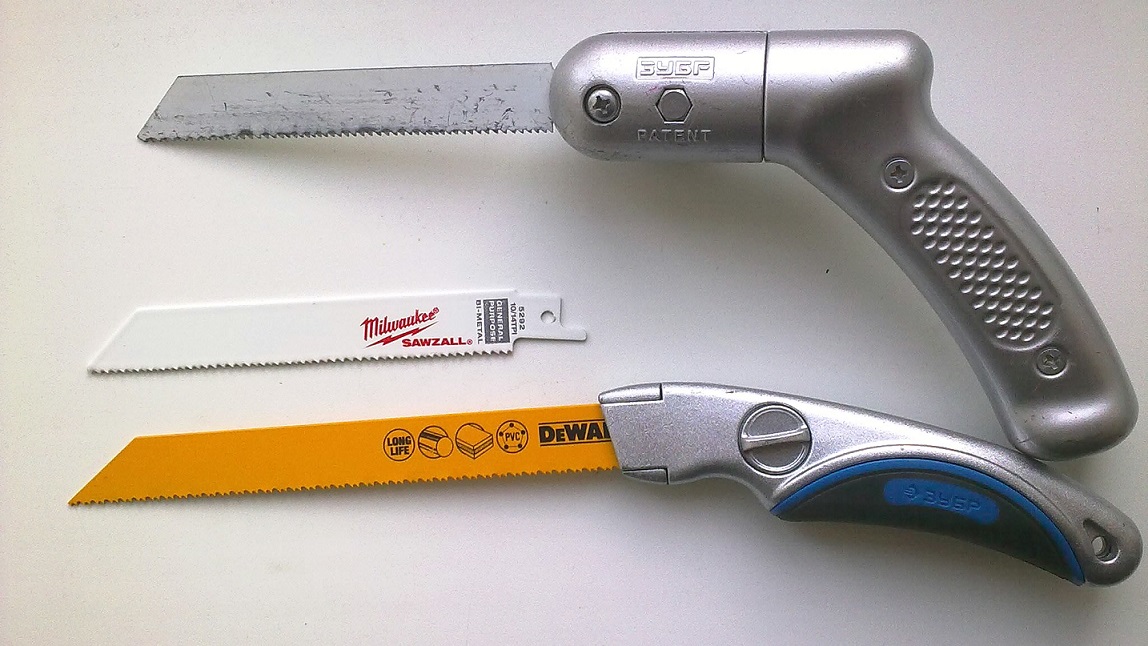

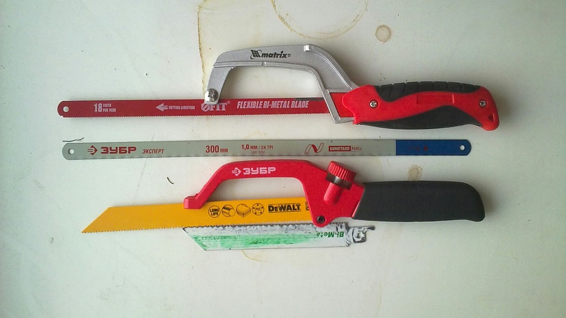

:yu Насчет мелких пилок\для сабельных полотен, благо их ассортимент продолжает растет и в продаже они все доступнее\ С начало было это но если верхний предназначен для сабельных пилок,то для нижнего приходилось модернизировать само полотно:( ,тут на глаза попались пара экзепляров правда и тут с закавыкой\у MATRIXа пришлось манехо проточить что бы влезало..у ЗУБРА вставляеться прям без доп операций, MATRIX ручка приятнее\комфортнее\ у ЗУБРА зажим без инструментальный\пальцами\:confused: Ну никак идеальную не поймаю...
