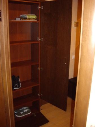

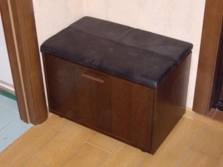

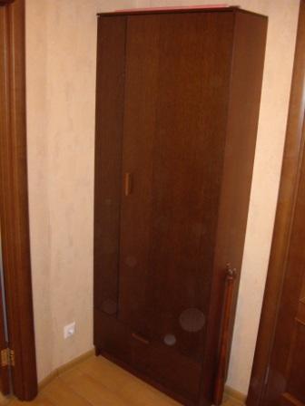

Закончил изготовление мебели для прихожей из Икеевских мебельных боковых панелей. Правда исключительно из 12-миллиметрового ШДСП получилась лишь вешалка, у шкафа и тумбы для обуви каркас сделал из обычной ЛДСП 18 мм, (тоже из отдела уцененных товаров по 40 рублей/полка), из тонких панелей только дверцы (ну и каркас обшит). Сиденье для тумбы выкроил из старой кожаной куртки :o
Петли перевернул и присадку под них сделал в каркасах (на шкафу вкладные использовал, на галошнице - накладные), скреплял детали из ШДСП 12 мм при помощи уголков и евровинтов длиной 9 мм:
Посмотрим, как эта мебель переживет зимне-летний влажностный перепад поле отключения отопления (в основном за вешалку с зеркалом переживаю) :confused:. С результатами эксперимента познакомлю по его окончании (думаю, ближе к осени) :).

Вадим М написал : Посмотрим, как эта мебель переживет зимне-летний влажностный перепад поле отключения отопления (в основном за вешалку с зеркалом переживаю) :confused:. С результатами эксперимента познакомлю по его окончании (думаю, ближе к осени) :).
Прошел год. Все поделки прожили его без видимых изменений... ВЫВОД: делать мебель из ЛДСП толщиной 12 мм можно.
