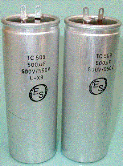

Пусковые электролиты допускают кратковременную работу на переменке (не более нескольких секунд). Также есть неполярные электролиты. На переменке они длительно не работают, но полярности не имеют :)
DED@ПВО написал : Попадались немецкие,польские,чешские и по моему финские, самыми лучшими как ни странно оказались TESLA. Простые электролиты более чем на 450 вольт не встречал, а с учетом пересчета на переменку это где то около 245 вольт по моему, да и за счет повышенного тока через них греются больно сильно и даже очень часто взрываются, зас....рая все вокруг!
Бывают и на 550V (тоже тесла)
В качестве пусковых тоже использовал пару последовательно-встречно соединённых электролитов на 450V + пара диодов. Работали нормально

ksiman написал : Бывают и на 550V (тоже тесла)
Согласен. Но я писал, что просто не встречал, не попадались. А электролиты на 30,50,100 вольт со значком~ встречал и эксплуатировал. Диаметр у них примерно50-60мм и высота до 70мм. В низковольтных цепях ~ 24/36/48/60 вольт работают очень хорошо.
