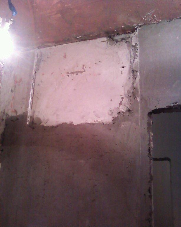

Новосел_2013, штукатурка должна просохнуть, время зависит от слоя, по крайней мере, пока она не станет светлее. Непросохшие участки сразу видно, они темнее высохших.

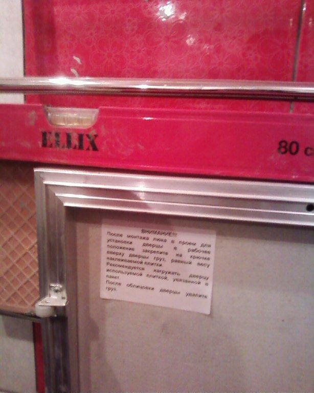

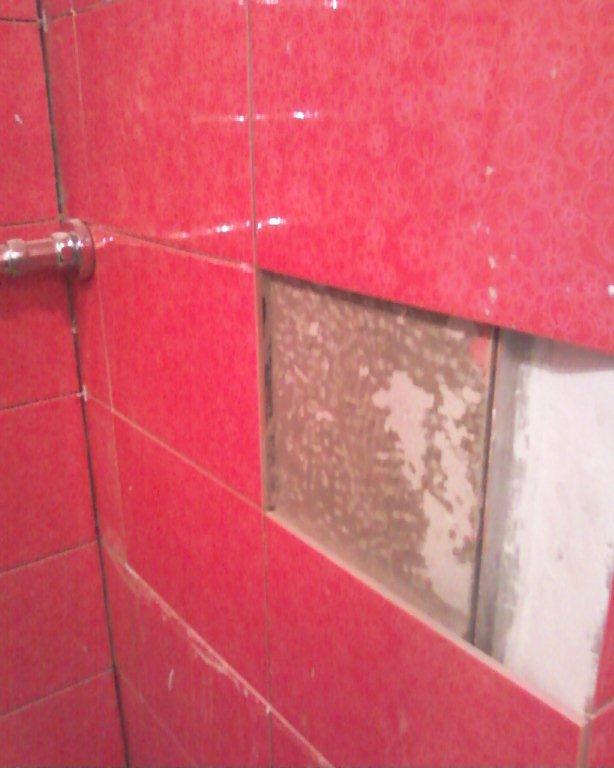

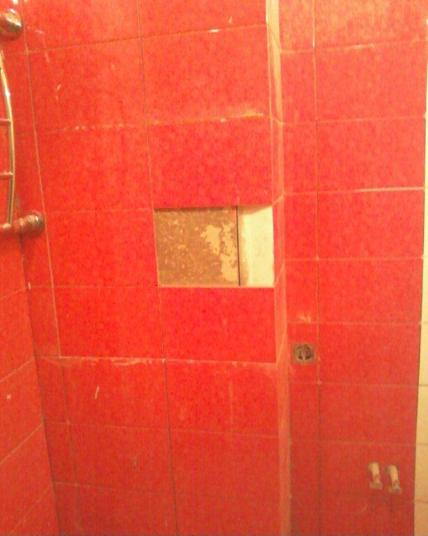

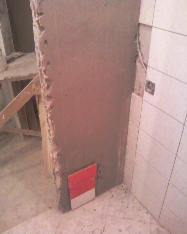

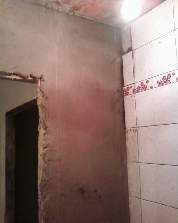

Кроме того, что плитка на одной из стен была уложена на 4см. слоя клея, выяснилось, что на короб из гипсокартона плитка уложена на слой в 3см. По этой плитке выборочно бил три раза кулаком (для проверки прочности), вроде плитка держится - не отвалилась. В этом случае, наверное, нет необходимости переделывать еще и короб?

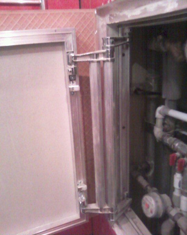

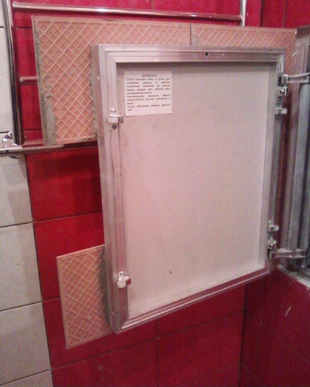

Помимо этого, провис люк «невидимка». Как его отрегулировать не знаю. Плитка на нем держится на плиточном клее. Может для снижения веса конструкции нужно было крепить плитку на жидкие гвозди?

Новосел_2013,я так и не понял,почему приняли решение штукатурить таким толстым слоем стену с дверным проемом?
Новосел_2013 написал : Помимо этого, провис люк «невидимка». Как его отрегулировать не знаю. Плитка на нем держится на плиточном клее. Может для снижения веса конструкции нужно было крепить плитку на жидкие гвозди?
рекомендуют да, на жидкие гвозди,у вас вроде не толстый слой клея на люке,выпирает плитка конечно многовато за пределы люка,но красота требует жертв,еще-при укладке плитки на люк с обратный стороны люка должен был висеть противовес на крючке с весом равным укладываемой плитки+клей на люк(у вас на 2 фото это на бумажке даже написано),а честно говоря в посл.время люки слабенькие пошли,не знаю с чем это связано;отрегулировать люк верх-вниз можно 2 шестигранниками,они в комлекте с люком шли,или самому размер подобрать,а вот вправо-влево отрегулировать нельзя наверно,у мну не получалось
