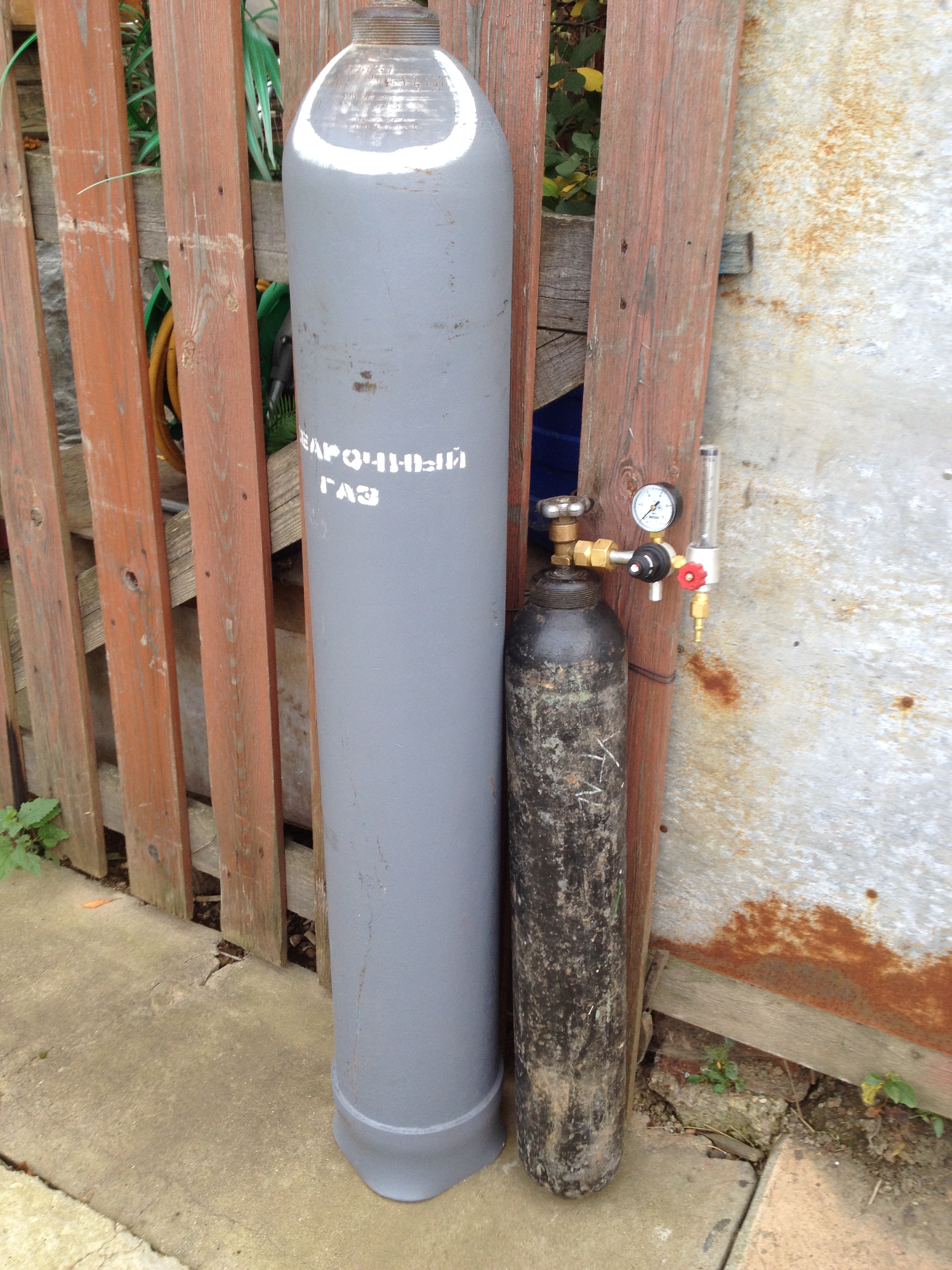

Tomkol написал: не тем же самым давлением опрессовываются, что и кислородные баллоны?
Насколько мне известно,опрессовываются,но меньшим. Я для ПА взял смесь и кислоту.
Tomkol
Tomkol
Регистрация: 06.01.2010
Прага
Сообщений: 9858
05.10.2018 в 09:56:08
Klez написал:
Klez, оказывается, максимальное рабочее давление для углекислотного огнетушителя - 150 атмосфер http://www.securitytech.ru/service/fire_extinguisher/reference_manual/
А вот тут http://fireman.ru/bd/npb/156/156-5.htm сказано, что для закачных огнетушителей Рисп = 1,8 х Рраб.max*, но не менее 2,0 МПа (20 кгс/см2). Тоесть, всё то же самое, что и для баллонов под аргон либо кислород.
