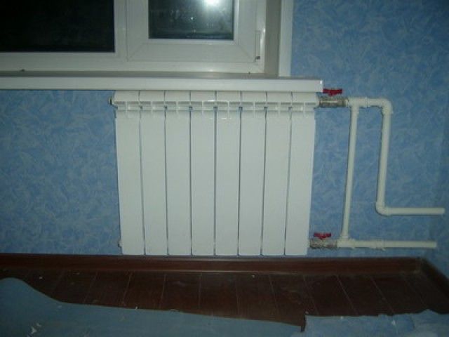

молоток написал: подача снизу пусть заходит в верхний коллектор радиатора
Этого недостаточно. Еще и обратка должна выходить из нижнего коллектора радиатора.
