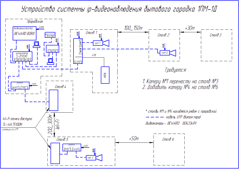

Всем доброго времени суток. Есть такой вопрос: Система видео наблюдения, через интернет. необходимо камеру №1 перенести на столб №3 - как это сделать
  1. тупо пробрость кабель от столба №1 до столба №3 или 2.Пробростить кабель от столба №2 до столба №3 а на столбе №2 поставить свич???
ну и ещё вопрос - как проще добавить камеру №4 на столб №6 Всем спасибо за любой комментарий.

Было бы еще неплохо все описать словами

Серж сибиряк написал : Было бы еще неплохо все описать словами
вроде всё написал... что непонятно??

Щас уже немного получше, а то была одна схема, а экстрасенсом я пока не стал:
А теперь по порядку:
  1. камера номер "1": грамотно было бы поставить на столб номер "2" коммутатор и прокинуть до столба "3" витую пару, но есть одно но, вполне возможно, так как вами указано расстояние между столбами "1" и "2" 100-150 метров, то линк с камерой "2" и соответственно будущим коммутатором может быть 10 мегабит, что будет мало для 2 камер, в таком случае проще будет кинуть еще одну витую пару от столба "1" до столба "2", определить вариант можно проверив линк на столбе "2" 100 или 10 мегабит, так как питание по poe, то надо учесть хватит ли мощности
  2. камера номер "4": на столб "6" лучше кинуть витую пару
