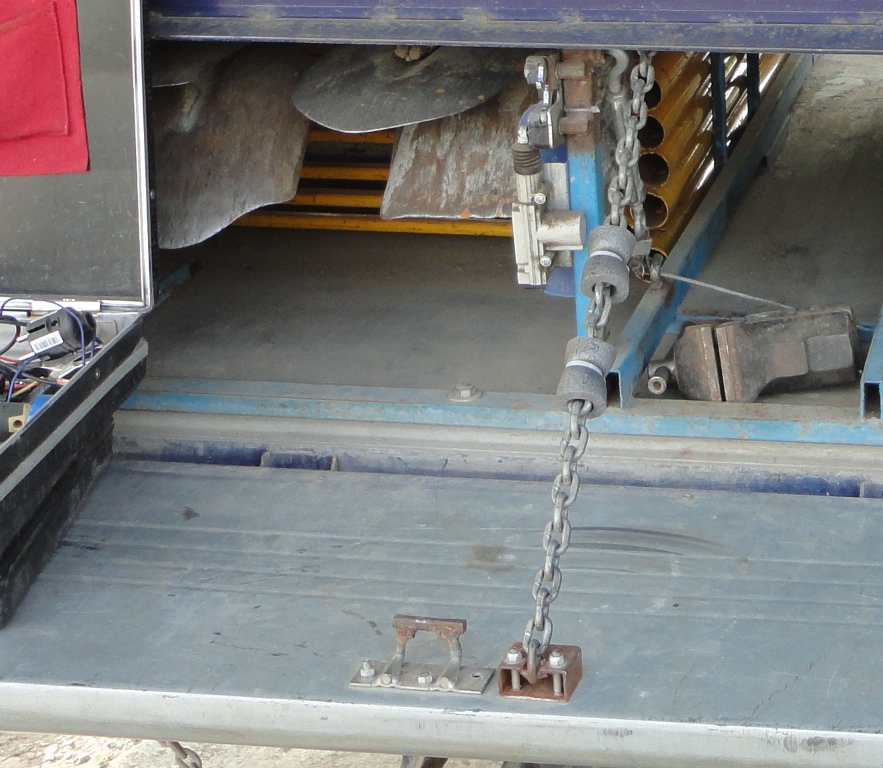

Авто вариант. Сурово, но крепко.

нет не то. он не на вращающуюся дверцу рассчитан, нет кнопки открывания, и не фиксирует а ограничивает ход. А вот насчет замка багажника это идея. Он же именно на такую конструкцию запираемой крышки и рассчитан, как мне самому в голову не пришло :)
