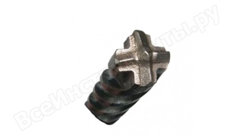

vlkam написал : диаметром 10 на глубину 150
Так откуда такая глубина?Что в отверстие вставлять будете?Кирпич 120 мм -если ложок.
vlkam написал : а dewalt 3х джоулевый
Я бы незаморачивался,а купил хороших буров и без удара ...им работал.Больше времени на разметку и примерку уйдёт

vlkam написал : у легких перфов вроде удар небольшой, может пронесет ?
Пронесёт. Бур только хороший нужен с Х головой, типа Хилти ТЕ-СХ. под пустотелый кирпич хорошо пойдёт - сверлил и нормально всё было.
МВК написал : даже HILTI TE-6S с пониженным ударом, все равно разбивает внутренние перегородки.
Ничего, у макитона 1830 удар совсем дохленький - газ до кучи придавить и всё будет хорошо.

Vo.V.A. написал : Так откуда такая глубина?Что в отверстие вставлять будете?Кирпич 120 мм -если ложок.
Планирую использовать дюбеля 10х120 Мунговские. Меньше как то стремно, все таки конструкция на фасаде дома висеть будет, чтоб не упала
Kvost написал : Пронесёт. Бур только хороший нужен с Х головой
Спасибо. С хилти в нашей деревне конечно сложновато... вот такой пойдет ?
Спасибо за мнения, исходя из того, что срыв работы будет стоить очень дорого, буду брать и перф макитку (за слабый удар) и дрельку

vlkam написал : вот такой пойдет ?
Пойдёт
