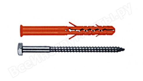

Есть стена старого дома, примерно 5х годов. Облицована, по словам жильцов, щелевым пустотелым кирпичом. Надо на эту стенку прикрутить раму металлическую под рекламный баннер. Размер примерно 8.5м х 10м. из 25й трубы Вес рамы примерно 150 кг, вес баннера еще килограмм ну максимум 70
Рама состоит из кусков примерно по 5 метров с приваренными уголками, через которые, обычно, дюбелями крепим к стене
Крепеж пока планирую Мунго, 10х120 фасадный. Хотя говорят Хилти лучше, но у нас с ним вроде не все просто
Точки крепления через каждые пол метра, т.е. около 80 + точки крепления прожекторов, еще штук 40 точек. Т.е. получается 120 точек крепежа примерно. На каждую точку получается ну по 2 кг. Так что в принципе ничего сверх естественного, но при условии, что дюбеля из этого кирпича вываливаться не будут.
Пока планирую купить и дрель и перфак. Сперва попробовать дрелью без удара, если не прокатит, попробуем с ударом. Если не прокатит и это, перейдем к легкому перфоратору. Если и это не прокатит, достаем классику 3х джоулевую. Если и это не прокатит, то ноги в руки и в магазин за химией :-) Если и это не взлетит, ну тогда останется только арматуру под углом забуривать и бить
