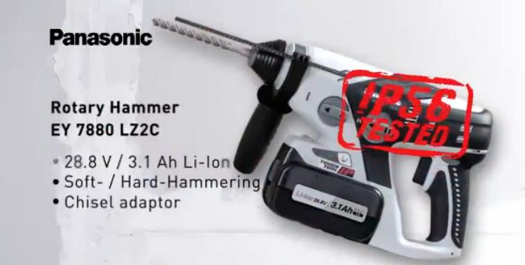

vlkam написал : Сперва попробовать дрелью без удара, если не прокатит, попробуем с ударом.
Если не прокатит и это, перейдем к легкому перфоратору.
Если и это не прокатит, достаем классику 3х джоулевую.
У Panasonic есть чудная машинка EY7880LZ2C31 28,8V SDS-plus Rotary Hammer с двумя режимами удара
Soft Mode 1.3 ДЖ Hard Mode 2.4 ДЖ
http://www.panasonic.co.uk/html/en_GB/Products/Power+Tools/28.8v/EY7880LZ2C31/Overview/5332024/index.html
у этой модели еще сделали все по классу защиты IP56
Это мелбчайшая пыль и дождь со всех сторон .
,т.е. можно работать при любой погоде.

alex_k написал : У Panasonic есть чудная машинка EY7880LZ2C31
С такой машинкой есть только один вопрос, она меньше 1000$ или больше ? :)
Ничего он ей не на сверлит. Удлинитель лучше и норм дрель.

vlkam написал : С такой машинкой есть только один вопрос, она меньше 1000$ или больше
Да вроде цены примерно одинаковые
http://www.acefixings.com/hammer-drill-b52
370 фунтов примерно 18000 руб
