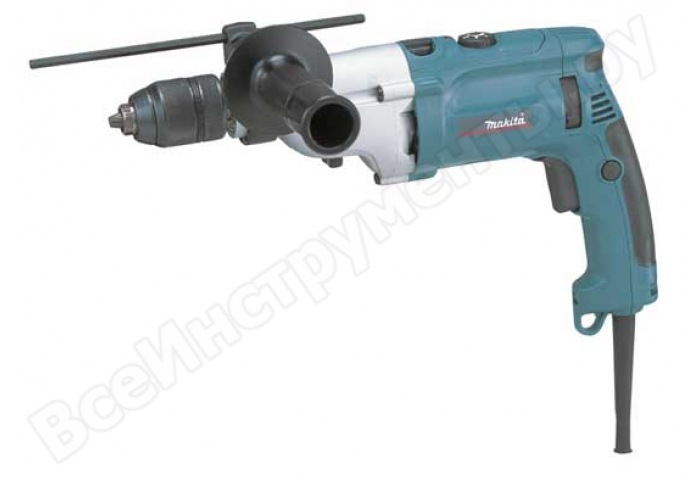

jud-suss написал : Ну а летом во что сверлились ? Тогда в бой. я за дрель +удлинитель.
А черт его знает во что, оно под штукатуркой было (кирпич, но вот какой не понятно) дерьмо редкостное. Дом тех же лет За мнение спасибо, дрель сегодня заказал :-)
http://makita.vseinstrumenti.ru/dvuhskorostnaya_udarnaya_drel_makita_hp_2071_f.html
jud-suss
jud-suss
Регистрация: 17.04.2012
Волгоград
Сообщений: 1714
12.02.2013 в 20:34:20
vlkam написал : А черт его знает во что, оно под штукатуркой было (кирпич, но вот какой не понятно) дерьмо редкостное. Дом тех же лет За мнение спасибо, дрель сегодня заказал :-)
Ну вот, заодно поделитесь мнением о дрели. Я уверен что у Вас все там в лет пойдет с такой роскошной киловатной дрелью:)

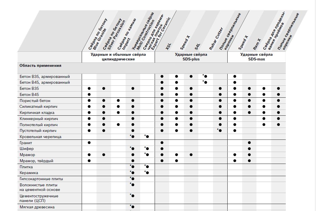

jud-suss написал : Инструмент все же главнее, на то она и расходка. А сверла я думаю человек возьмет нормальные, тем более кирпич это не проблема.
Нормальная расходка это по умолчанию подразумевается. Заказал пару бошевских сверл и зубровских на пробу
alex_k
alex_k
Сообщений: 9182
15.02.2013 в 10:09:48
vlkam написал : Нормальная расходка это по умолчанию подразумевается. Заказал пару бошевских сверл и зубровских на пробу
бошевские по шпаргалке практически все подходят для кирпича , вопрос насколько сильно отличается результат
jud-suss
jud-suss
Волгоград
Сообщений: 1714
15.02.2013 в 13:13:53
alex_k написал : вопрос насколько сильно отличается результат
Ну это только эмпирическим путем - то есть опытным. Я покупал последний раз монтажникам зубровские буры на удивление превосходно работают..ну в смысле работают:) 10 мм в кирпич вгоняется легко.Сверла юзал Бош -мультиконструкшин -пытались сверлить керамогранит..не очень понравились..стоит 150 р 6 мм блю гранит тоже 150 р 6 мм в итоге на 1000 р разных сверел мне упороли..
