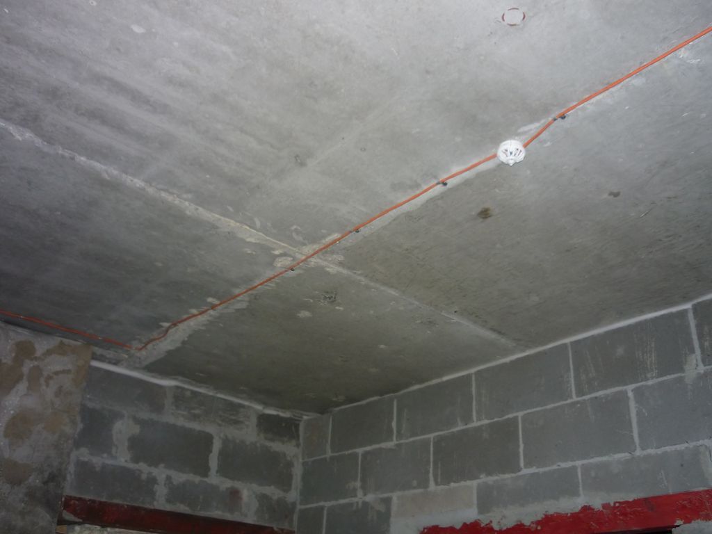

Сабж, проектировщик не успел, а у монолитчиков в чертеже не было указано, что нужно проложить пластиковую трубу, хотя бы в междуэтажном перекрытии, для разводки электропроводки. Кроме как договариваться с соседом сверху что бы у него по полу гофру кинуть или под подвесным потолком вариантов не вижу. Есть другие предложения?

У вас там всё-равно перепады потолочных перекрытий по горизонту 30-40мм. Прокладывайте разводку по потолку, а потом по маякам штукатурка - всё уйдёт под штукатурку. Под штукатурку "гофра" не нужна. Более дешёвый вариант - натяжные потолки. Вам в любом случае от этого не уйти.

В том то и дело, что секция была самая первая, щиты опалубки еще нормальные, перепад не более 10-15 мм.

Timofey написал : секция была самая первая, щиты опалубки еще нормальные, перепад не более 10-15 мм.
Достаточно, чтобы кабели на потолочные светильники убрать под штукатурку. Даже круглый NYM 3х1,5 имеет диаметр 8мм.

Timofey написал : перепад не более 10-15 мм.
так строители всегда говорят, а по факту... промеряли?

Timofey,Я всю проводку под подвесной потолок убрал и не заморачивался.

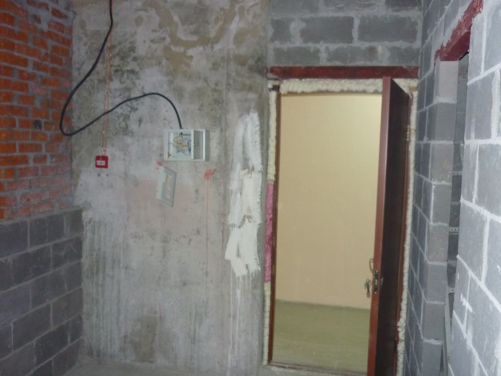

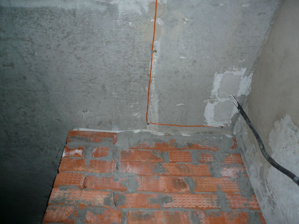

Ввод кабеля в квартиру без гильзы и из монолитного перекрытия это нормально?
avmal
avmal
Регистрация: 25.05.2006
Сообщений: 33773
14.02.2013 в 02:29:22
Timofey написал : Ввод кабеля в квартиру без гильзы и из монолитного перекрытия это нормально?
Ненормально то, что оболочка с кабеля снята и ниша ввода кабеля в перекрытии заделана штукатуркой.

Timofey написал : Сабж, проектировщик не успел, а у монолитчиков в чертеже не было указано, что нужно проложить пластиковую трубу, хотя бы в междуэтажном перекрытии, для разводки электропроводки. Кроме как договариваться с соседом сверху что бы у него по полу гофру кинуть или под подвесным потолком вариантов не вижу. Есть другие предложения?
Оба предложенных Вами варианта имеют место быть. Здесь скорее вопрос что менее гемороидально. Как вариант забить на потолок совсем. И сделать освещение стеновое (через бра и др.)

Timofey написал : Кроме как договариваться с соседом сверху что бы у него по полу гофру кинуть или под подвесным потолком вариантов не вижу.
Вы оба варианта уже озвучили. имхо, натяжной/подвесной потолок, и голова в отпуске

avmal написал : Ненормально то, что оболочка с кабеля снята и ниша ввода кабеля
да не, вроде на месте, эт штукатуркой немного запачкан
