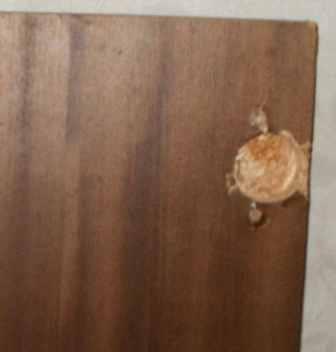

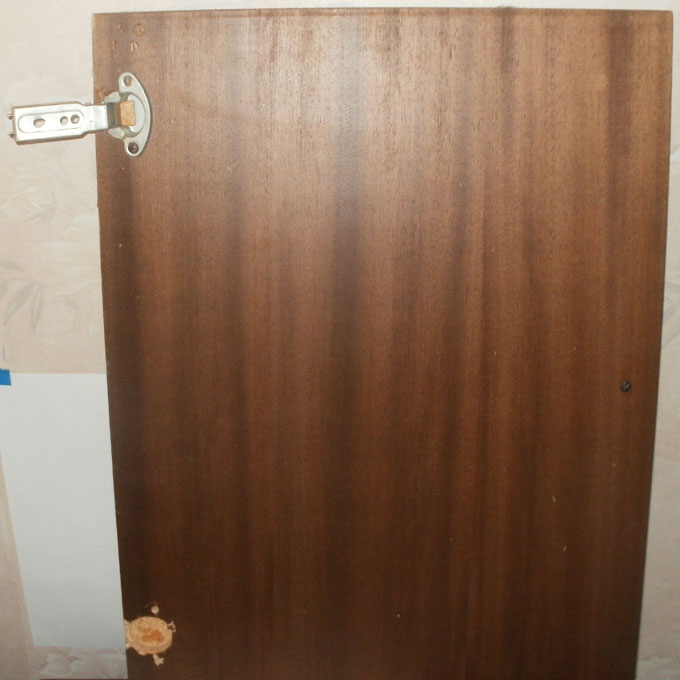

Здравствуйте! Сломалась дверца от стенки из ДСП..
Посоветуйте пожалуйста как во фрезерованное под металлическую петлю дверь вставить и закрепить оную (металлическую петлю). Пробовал на эпоксидный клей - ерунда получается. Пожалуйста помогите мастера..

copernik,Забить деревянные пробки на клею и прикрутить по-новой
13.02.2013 в 15:57:58
Викторыч, это не ответ. Не технологичный. Отсутствие специального инструмента не даёт возможности повторить, да и как фрезеровать новое отверстие под петлю? Всё что вставил выфрезеруется. Мне надо починить быстро и хорошо. Технологично - значить с большой вероятностью есть повторяемость..

так технологию понимать надо. петля крепится не за счет распора или клея, а двумя советскими шурупами. Вам предлагается забить в отверстия из-под шурупов деревянную вставку, вложить петлю, и прикрутить теми же шурупами. хочется красивее -ставьте резьбовые металлические вставки (футорки М4) и крепите на винты. хочется закрыть полностью разбитое место -ставьте другие петли с накладной чашкой, она закроет повреждение.

Попробуйте не на эпоксидный клей, а на эпоксидный пластилин. Там где шурупы, высверлите сверлом большего размера, и заполните этим эпоксилином. После застывания засверлите тоненьким сверлом под шуруп.
А там где чашка, просто обмажьте им края, вставьте чашку и дайте затвердеть. Чтобы чашка не приклеилась намертво, используйте пищевую пленку.

Купить сверло форстнера 35мм (или какая у вас чашка петли?). Удалить крошки дсп, разбитые отверстия рассверлить сверлом 5-6мм. Старые дырку иашпаклевать (древесные опилки + эпоксидка). Потренировавшись на ненужном обрезке дсп, выфрезеровать новое отверстие под чашу.
