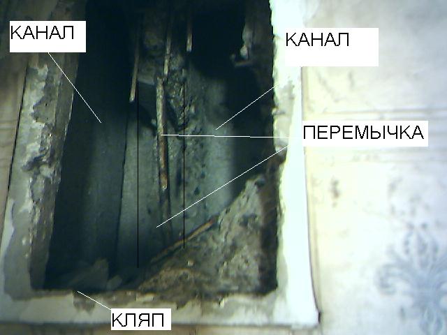

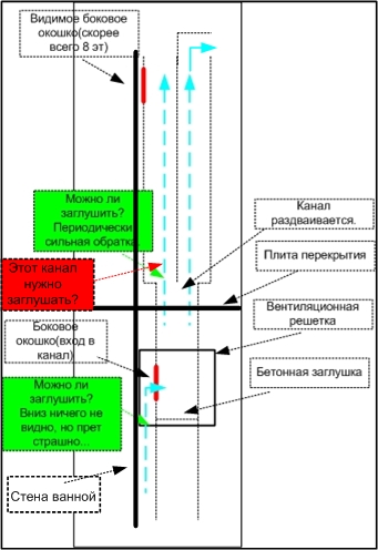

Не могли бы подсказать где эта перемычка находится на моей схеме? Проверил тягу в правом канале бумажкой возле отверстия - вечером оттуда пошла обратка... Из левого канала обратки не было.
С низу идет постоянный мощный поток воздуха. Можно ли его частично ограничить? Получается приходится нюхать двух соседей :( Уже начинаю потихоньку звереть... Дома маленький ребенок дышит гадостью. Было уже полностью закрывал свое вентиляционное окно, но так у меня скоро появится грибок в ванной.
Фото вентиляционного канала кухни видимо пока не смогу сделать... Фотоаппарат в мобильном без вспышки.... На схеме отразил, что увидел в зеркало. Канал ровный примерно до 8 этажа.

Garth написал : Не могли бы подсказать где эта перемычка находится на моей схеме?
См. фото: две верт. черных линии - здесь была бетонная перемычка между каналами, затем ее разбили, осталась только арматура.
Garth написал : Проверил тягу в правом канале бумажкой
Внутри канала или возле?
Garth написал : С низу идет постоянный мощный поток воздуха. Можно ли его частично ограничить?
Сделайте временный кляп и заодно проверьте тягу в каждом канале. Пишите.

Еще поясните: в левом канале на фото видны куски бетона, а Вы пишите, что левый канал опускается вниз, как там может находиться мусор?
Garth написал : Проверил тягу в правом канале бумажкой возле отверстия - вечером оттуда пошла обратка...
А на схеме, наоборот, обратка указана на левом канале. Или что-то изображено в зеркальном отображении?

То есть разбитую часть канала нужно полностью восстановить и воздух из моего санузла должен тоже вытягиваться через это боковое окошко вместе с соседским снизу? Но в таком виде вентиляция раньше работала.
Тягу проверял на входе в верхний правый канал возле раздваивания канала. Внутри тяжело проверить- это раздваивание канала находится на высоте сантиметров 40 и туда тяжело попасть. Попробую при помощи проволоки. Шла обратка.

Левый канал(который идет вниз от моей вент решетки слева) полностью чист - это не бетон, а кусок бумаги. Обратка на левом канале вверху нарисована ошибочно (сохранил в Jpeg и уже не могу удалить, перерисую). Вечером подносил бумажку к верхним каналам - перло с правого. Изображение не зеркальное.

Вы хотите сказать, что Вы сами разбили перемычку?:):):) Я же спрашивал, что изменилось, с того времени, когда канал работал. Вы упустили еще одну просьбу: про кляп и проверку тяги - это очень важно.

Тягу проверил. В верхних каналах (на схеме верхний левый и верхний правый) идет периодическая сильная обратка, в правом на порядок сильнее. На вентилятор не похоже.... Задувает так иногда, как будто бы стоишь на ветру. Из-за чего это может быть? Видимо первоначальное решение будет ставить обратный клапан, а потом разбираться с ЖЭК - уже было три захода (у нас в Киеве собираются поднять квартплату в 3,2 раза). До сих пор не могу понять за что? Вопрос не в том, что дорого - просто платить будем больше, а стиль ихней работы прежний (приношу извинение за не нужную информацию).

Последнюю схему посмотрел, скорее всего, это не раздвоение канала, а смещение вентблоков (т.е. строительный дефект).
06.09.2006 в 00:46:32
Кляпы ставились. Нижний канал во всех случаях проверки был заглушен, а верхние тоже по очереди заглушались. Еще один вопрос. Я вижу эти два верхних канала только до перекрытия между 8 и 9 этажами. Не может ли быть так, что на 9 этаже эти вент короба срезали или они имеют перпендикулярное сообщение еще с каким-то каналом? Не может ли быть так, что вент.каналы идут вертикально до крышы и каждый канал предназнается для нескольких квартир одновременно (например подключение выводов квартир идет через этаж)? C земли на крыше видно, образно говоря широкий узкий дымоход под козырьком. Такое впечатление, что там выводится куча узких каналов.
trubo4ist написал : Последнюю схему посмотрел, скорее всего, это не раздвоение канала, а смещение вентблоков (т.е. строительный дефект).
Что в таком случае делать?
