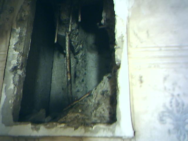

Есть наболевший вопрос. Сильно ухудшилась вентиляция в санузле-очень часто идет сильнейшая обратка, раньше такого не было. Дом 9 эт., серии 96, квартира на 6 этаже. Периодами тяга нормальная. На фото внутренность вентиляции. Канал снизу заглушен, но очень напрягает боковое окошко влево за вертикальной арматурой. Вопрос можно ли заглушить это боковое окошко и забетонировать щель ведущую вниз слева от бокового окошка? Уже три раза вызывал вентиляционщиков из ЖЕК, но только завоняли квартиру перегаром и ничего внятного не услышал, а вонь тушенной капусты и лука уже достали в усмерть. Как лучше подключить вытяжку(300 м3, 3 скорости) на кухне - тяга канала не очень большая, уже на второй скорости идет обратка. Вытяжка подключена плоским каналом 120x60. Может лучше вывести канал вытяжки на улицу, но смущает то, что вполне может быть, получу частично удаляемое обратно через открытую форточку ? Заранее благодарен за помощь.

Garth написал : Вопрос можно ли заглушить это боковое окошко и забетонировать щель ведущую вниз слева от бокового окошка?
Восстановить перемычку между каналами нужно обязательно, из нее-то и идет обратка, а забетоноровать щель вниз:ни в коем случае - это канал соседа снизу.:). Более подробно отетить не успеваю, много времени потерял в соседней теме.

Вроде бы капитального ремонта слышно не было в последнее время. Сейчас открыты форточки, но прет из трубы все равно.
На канал щель идущая вниз не очень похожа - такое впечатление, что это щель между блоком ванной комнаты и вентиляционным стояком. Не может ли это окошко быть предназначено для вентиляции ванной (по местоположению подходит)? Почитал форум и у меня сложилось мнение, что канал должен быть заглушен ниже вент. решетки, а тут получается, что возможно через эту щель создаются какие-то не понятные завихрения. Я правильно думаю?

2Garth Вентиляция в типовых 9 этажках устроена: в сантехкабине идет основной ствол сквозной через все этажи. Слева и справа к нему примыкают два так называемых канала - спутника. от ванны/туалета и кухни. Вход в спутники от Вас примерно в сантиметрах 15 от потолка. Каналы соединяются с основным через этаж от Вас. То есть в норме засунув цифровик со вспышкой (на веревочке, чтобы не уронить) и сделав снимки вы должны увидеть внизу сантиметрах в 15 бетон, а вверху в трех метрах тоже бетон и сбоку отверстие. Все отступления от этого - неправильное. Опрокидование потока при нормальной штатной схеме явление архиредкое на вашем этаже. Если только кто - нибудь не поставил вытяжку кубов так на 600. Тогда это лечится установкой обратного клапана. На улицу выводить чревато тем, что зимой все будет намерзать, а жир круглый год запакащивать фасад и окна.
Подробно посмотрите в ГУГЛЕ "ГОСТ САНТЕХКАБИНА" и на сайте "идей вашего дома" (о модератор, это не реклама), у них были какие - то азбуки по поводу вентиляции именно такого типа. Правда про 140 кубов штатной вентиляции, это они видимо про Ташкент. Уже в 10 градусов на улице обратный клапан моего вентканала не замечает включенную вытяжку (послушался умных людей и поставил курям на смех 200 кубовый чахлик).
У меня тоже была пробита дыра от кухонной дыры в основной вентканал вниз. И хотя соседи снизу неплохие видимо кулинары и от них замечательно периодически пахло выпечкой, заделал пенопластом на монтажную пену. Надо было залить еще бетоном, но руки пока не дошли.

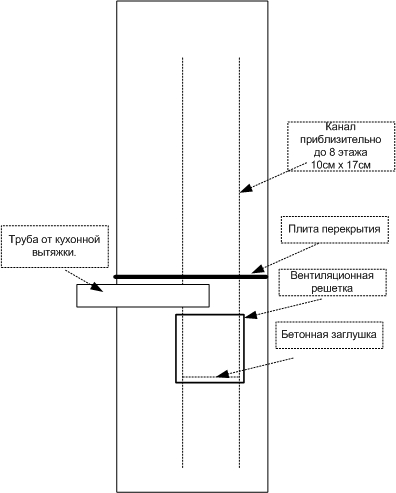

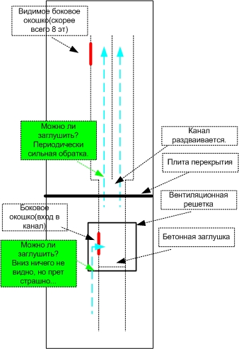

Результат осмотра вентиляции при помощи фонарика и зеркала... Не до конца понимаю увиденное.... Вентиляционные шахты кухни и санузла раздельные. Что подскажете?
05.09.2006 в 20:53:38
Фу! Наваял в Visio схемы. Так наверно будет все таки понятней при задавании вопросов.
Уже на второй скорости идет обратка через вентиляционнйю решетку (вытяжка CATA 3 скорости, 300 м3). Может ли это быть из за того, что вентиляционная труба входит под прямым углом в канал? Если я поставлю дополнительное колено на вент. трубу и направлю воздушный поток вверх вдоль канала ситуация изменится значительно или нет? Или все таки придется ставить запорный клапан вместо вент. решетки? На удивление канал чистый, бетон. Тяга не ух, но при выключеной вытяжке обратки нет. Заранее благодарен за помощь.

Garth написал : Если я поставлю дополнительное колено на вент. трубу и направлю воздушный поток вверх вдоль канала ситуация изменится значительно или нет?
Должно быть лучше - вы сделате "эжекцию" в канал.... Естественная вентилляция может начать работать лучше при включенной вытяжке...

Рассмотрел куда ведет боковая щель в санузле - сквозняком на этаж ниже и с нее хорошо прет воздух.....

Как я уже писал, Вам нужно восстановить перемычку между каналами, скорее всего все должно наладиться. Чтобы понять поможет ли это, для начала можно сделать следующее: плотно заткните (лучше влажной тряпкой) левый канал и проверьте тягу. Если все нормализовалось, то см.выше, про перемычку. Не забудьте вытащить кляп :):). И еще попробуйте проверять тягу не на входе в канал, а непосредственно в правом канале, т.е. подведите листок бумаги внутрь канала. Результат..? То, как у Вас устроена вентиляция сейчас, она не может нормально работать в принципе. Любой вентилятор, установленный у соседа снизу или сверху, могут дать обратную тягу. Даже открытая форточка у соседа снизу даст тот же эффект. Вы не ответили: окна меняли? Можете ли Вы сфотографировать кухонный канал, можно под разными углами. По возможности, сделать фото внутри канала, (шнур от фотоаппарата оденьте на руку и закрутите на руке)?
