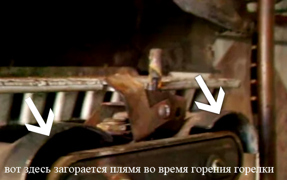

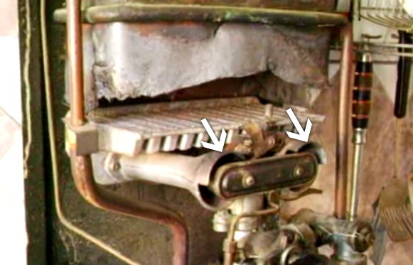

Проблема в следующем: когда включаю горячую воду горелка (и всё остальное) работает нормально, но пламя может появиться в месте где смешивается воздух и газ (см. картинку), иногда, во время горения/работы, она прям "пыхает" небольшим пламенем из этих мест.
Вчера колонку раскручивал, почистил сажу на радиаторе и где было много грязи убрал, проверил тягу, вроде есть но сказать точно хорошая она или нет не могу... В саму отводящую трубу не лез.
Проблема осталась :( . Сейчас думаю всё таки полесть в отводящую трубу, почистить там если много будет пыли, и в дымоход загляну, больше причин я не вижу пока...
Кто что думает в чём может быть причина, а то я уже не знаю прямо :confused: ...

Чистить горелку.Поищите по форуму или ждите советы спеца по колонкам.
16.02.2013 в 14:18:15
Саму горелку чистил, каждое отдельное сопло, не помогло, может ли быть это из за тяги...

anton23 написал : может ли быть это из за тяги...
нет, такая колонка и без тяги будет гореть:)
http://www.mastercity.ru/showthread.php?t=103369&page=11 №412

В общем всё ясно дело в прокладках, они все уже давно "умерли" их надо менять

:) Знаю, завтра уже привезут новую, надо только установщика нормального найти, чтоб хорошо сделал, а то я сам магу что нибудь испортить, да и там дымаход менять надо и на газовую трубу нужно переходник ставить ( как мне сказали )... но этот ретроагригат всё таки ещё мог бы с годик поработать, правдо опасно, "рванёт к едрени фени" или пожар устроит, да и детали сложно найти уже )))
Эта колонка 1973 года рождения, ей уже 40 лет! :)

anton23 написал : Эта колонка 1973 года рождения, ей уже 40 лет!
  • в мусор, однозначно! У меня на квартире ГВА-3 проработала с 1971 по 2002 год, была выкинута на мусор в связи с периодически-вялотекущем ее ремонте (достала она меня короче). Повесил ВПГ-23 львовскую б/у 1990 года, отработала 7 лет, была заменена на Беретту в связи с ремонтом кухни и всей сантехники.
