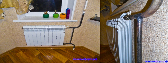

а на первой фотке натуральный компенсатор, только как раз его вообще не дергаясь можно срезать и удалить, потому что новые радиаторы своими плавноизогнутыми отводами от стояка и будут новым компенсатором...
отвечая на вопрос ТС сделать не проблема...общая стоимость складывается из нескольких позиций, напишите мне сколько радиаторов нужно заменить и сколько секций в каждом, и я отвечу вам с ценником...сама работа 6 000р за радиатор
