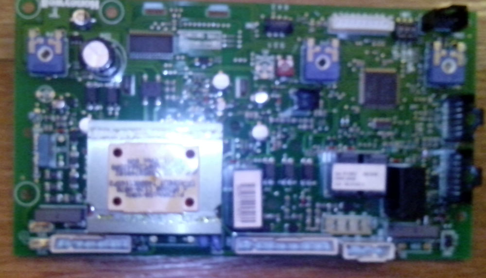

ИБП - источник бесперебойного питания. По поводу отсутствия заземления - тоже может быть такой момент. Кстати, если генератор уже есть, то лучше начать с проверки этой теории. А, вообще, несинусоидальная форма сетевого напряжения - смерть котлу. как насосу, вентиляторам, так и плате управления (довольно часто). Тем более, у гены есть один нюанс - без нагрузки его напряжение может быть и 280V... Вот, кстати, плата Baxi Main\Eco3 на которой видно, что питание осуществляется не через ИБП, а через обычный трансформатор. А они любят гореть.
