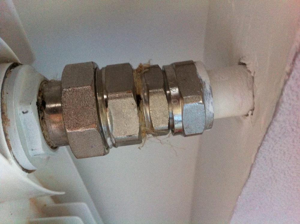

Добрый день,
Что это за выделения на трубе отопления? По цвету - жженый сахар.

Ма-аленькая (пока) протечка. :) Цвет от ржавчины, она в системе отопления, где мало кислорода, именно такая, цвет не рыжий, а ближе к чёрному. Может зарасти сама, а может и не зарасти...

  • это предупреждение ... поменять МП трубы в многоквартирном доме на стальные, которые и были изначально по проекту.

Лен подмотан на сухую.Летом перекрутить,и перекрутить вернее всего все батареи.Но если квартира.то подумайте

Вроде и немного там всего, если от батареи считать то американка и цанга на металлопласт с внешней резьбой, американку сразу на металлопласт видать не нашли :+)) подскажите и мне где такие купить?

Гнать надо взашей таких сантехников,которые собирают на сухой пакле ЦО...:confused:

Начнем с того, что там МП. А это уже нарушение СНИП для ЦО. Остальное, в таком случае - просто детали, не имеющие кардинально важного смысла.

Вообще-то не исключено, что там теплоузел с автоматикой в доме, а значит, выше 95 градусов там не будет никогда, и МП к применению допустим.
Stc написал : По приведенному каталогу - решается все единственным нипелем.
Взять ниппель с на диаметр большей наружной резьбой, и накрутить на него гайку американки?

Ну я вообще что-то приблизительно имел в виду в сгоне, ввернутом в секцию, с него чем-то таким уже: http://www.valtec.ru/goods.shtml?160,VTm.301.N,%D4%E8%F2%E8%ED%E3%20%EE%E1%E6%E8%EC%ED%EE%E9%20%20%F1%20%EF%E5%F0%E5%F5%EE%E4%EE%EC%20%ED%E0%20%ED%E0%F0%F3%E6%ED%F3%FE%20%F0%E5%E7%FC%E1%F3
