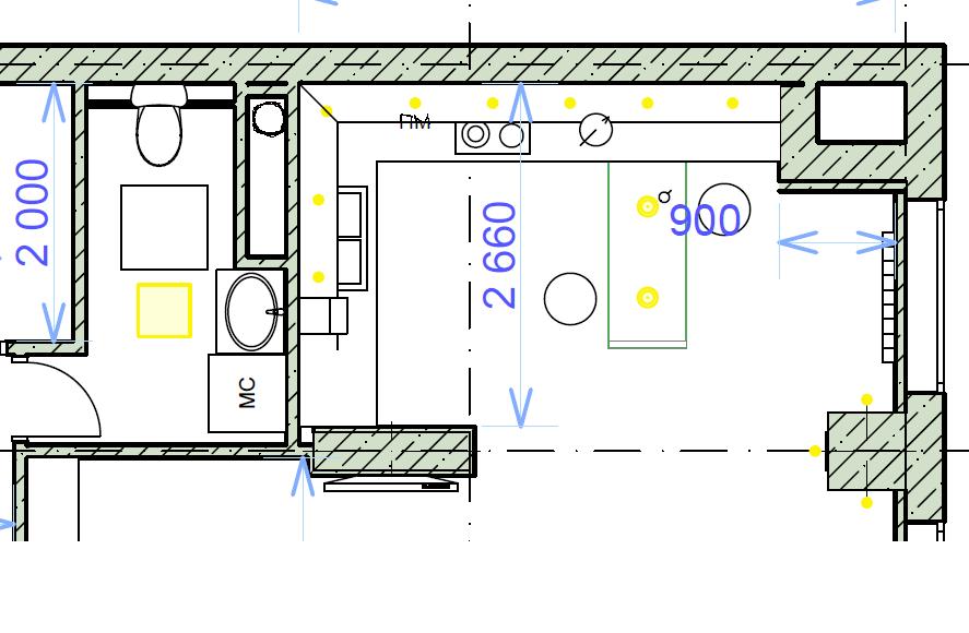

Делаю ремонт и возник вопрос организации слива в канализацию. Посоветуйте, как лучше сделать. Что имеем: 2 сливных отверстия в стояке (расположен между кухней и с/у): 110 и 50 В с/у унитаз, раковина, стиральная машина На кухне мойка, измельчитель, посудомоечная машина
Можно ли задействовать отверстие 110 под слив из раковины или его следует использовать только для унитаза? Как лучше подвести трубы от раковины и от мойки? Отдельными трубами, соединив непосредственно в стояке или лучше соединить сразу и вести дальше общую трубу 50?
Заранее благодарен.
Планировка:

Loft, Первое, что бросилось в глаза: вопрос про сантехнику, а выкладываете план освещения. Поэтому ответы могут быть бесполезными
Loft написал : Можно ли задействовать отверстие 110 под слив из раковины
Можно. Перейдите со 110мм на 50мм с помощью эксцентрика.
Loft написал : Как лучше подвести трубы от раковины и от мойки?
Прокладываете горизонтально трубу 50мм, и по мере прохождения через мойки/раковины/стиральные и прочие машины врезаетесь в эту трубу с помощью косого тройника.

Loft написал : 2 сливных отверстия в стояке (расположен между кухней и с/у): 110 и 50 В с/у унитаз, раковина, стиральная машина На кухне мойка, измельчитель, посудомоечная машина
Более подробную схему желательно.
Приведенное Вами изображение совершенно бесполезно.
05.03.2013 в 15:01:07
Схемы нет. На данном плане указано расположение сантехники. Унитаз - понятно (мне) Умывальник в с/у - понятно. Мойка на противоположной стороне стены в кухне. МС - стиральная машина ПС - посудомоечная машина Стояк - окружность, указанная в коробе.
На освещение можно не обращать внимание.

50-ка как я понимаю идёт на кухню, используйте ей для кухонных потребителей. сразу после стояка в сторону унитаза поставте тройник 110х50х110 и в него заведите стир машиту и умывальник. ну а дальше непосредственно унитаз.

Alekcey23 написал : ну а дальше непосредственно унитаз.
Самый оптимальный вариант.
