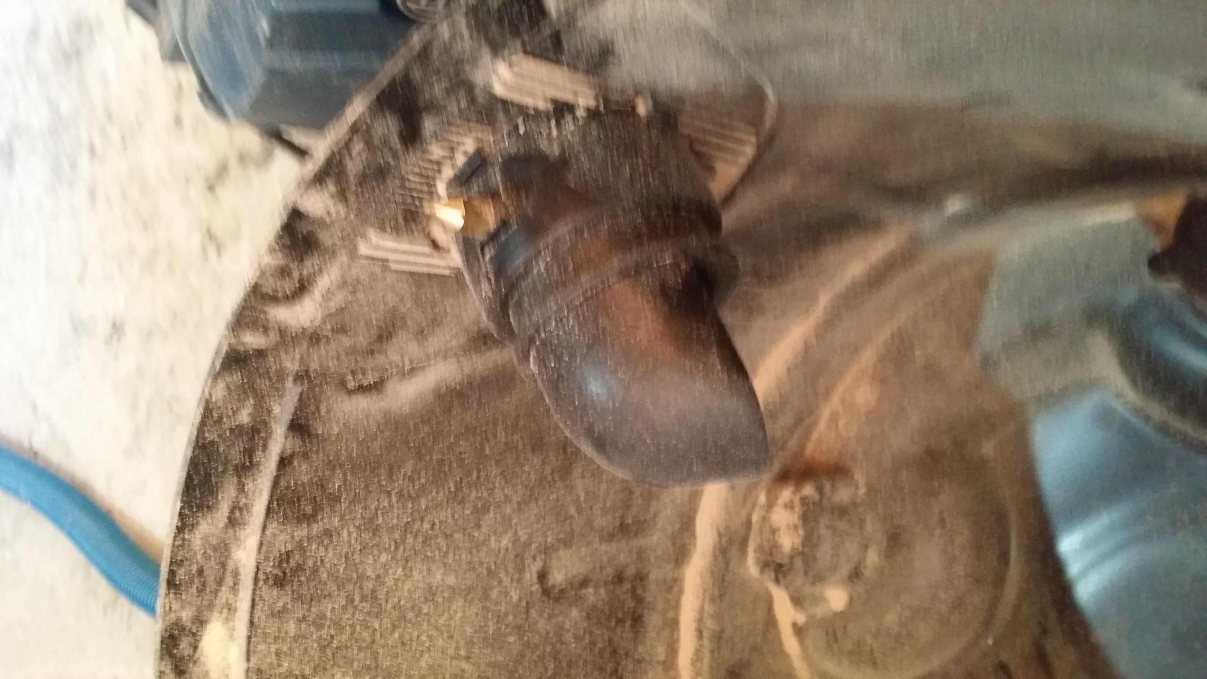

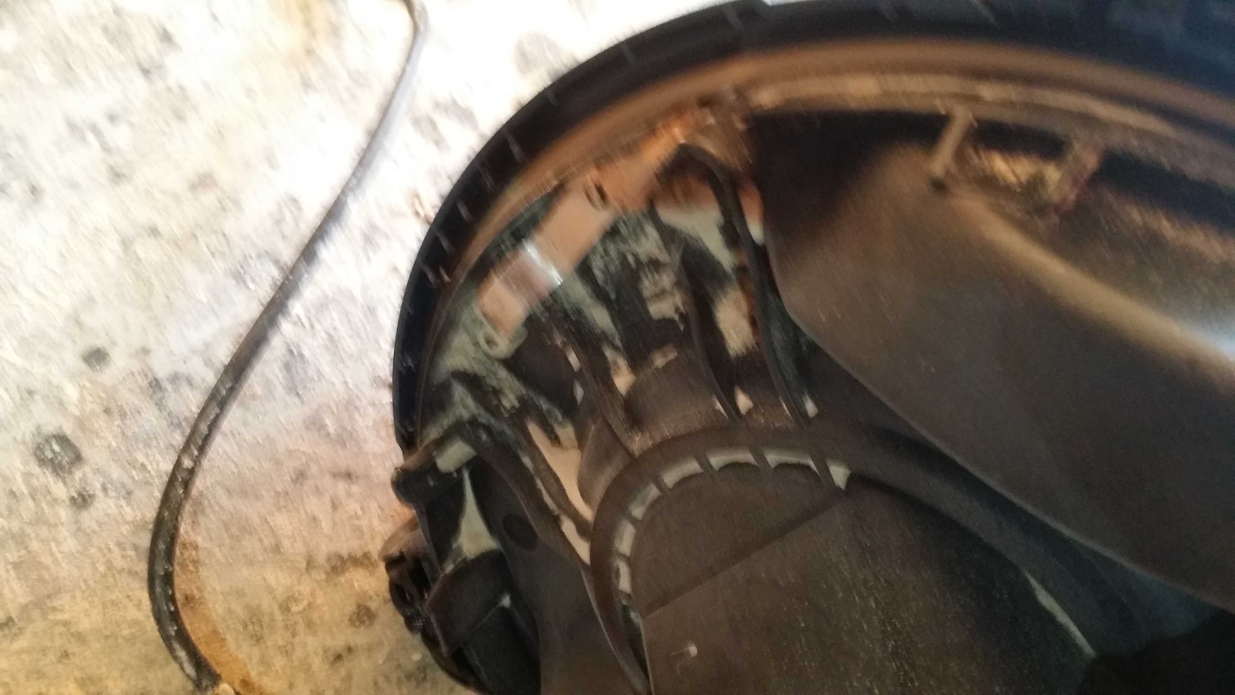

Брейгель, есть несколько моментов:
  1. Подкорник не снят (то есть покрыть чем-то нереально);
  2. Сучки почти везде обработаны грубо (много где остались следы от пилы;
  3. Есть следы от погрузчика;
  4. Есть следы теса пилой;
  5. Есть изъяны в районе перерубов.
Он может в таком виде стоять довольно долго. Планирую, что до конца лета закончу внутреннюю черновую обработку 40-60 и начну финишную обработку 100-120 с покраской
Повторюсь: мы не снимаем верхний слой, мы удаляем подкорник и обрабатываем те места, где этот верхний слой, по тем или иным причинам, частично снят.

Denya, если есть возможность, попробуйте мощные (от 500Вт) эксцентриковые машинки с большим ходом (6-8мм) платформы. Они на болгарки похожи. производительность очень приличная , а пыли на порядок, а то и два меньше. Лодки только такими чистили, от болгарок отказались.
Регистрация: 18.11.2014 Рыбинск Сообщений: 203
alzp написал:
alzp, спасибо, я для начала попробую на свою 125 приладить 150 диск.
Регистрация: 28.01.2013 Санкт-Петербург Сообщений: 4612
Denya написал:
зачем ? пятно контакта больше не станет, нагрузка на инструмент возрастет. я наоборот брал наименьший размер подошвы и использовал образив с мягкой прокладкой чтобы увеличить пятно контакта. в итоге абразив полностью облегал бревно.
alzp, 150 диск для подлезания, со 125 не везде получается.
И пятно на ровном месте побольше.
alzp, я думал над этим, просто пока есть работающие инструменты, вкладываться дополнительно душит жаба
