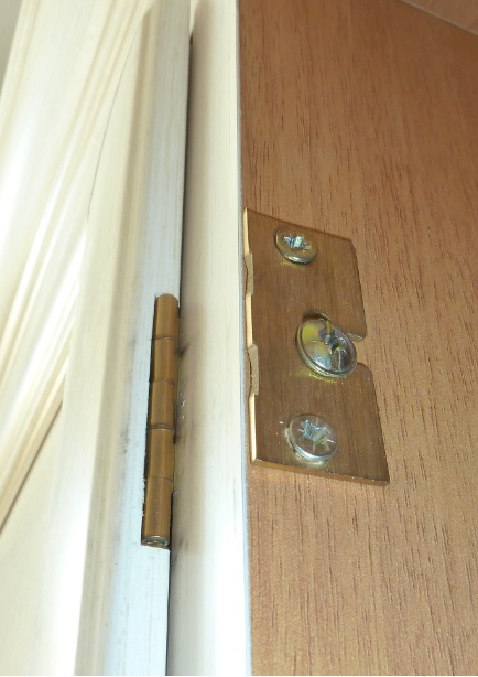

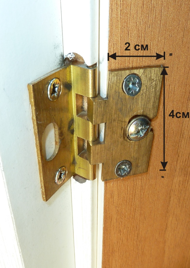

Может кто знает ,какое правильное название петли, производителя (бренд) ,ну и само собой ,где их можно купить. Яндекс ничего по ней не выдал. Петля от итальянского шкафа,размеры идентичны у обоих створок. Простые накладные петли думаю не подойдут т.к. нарушится ход геометрии открывания двери. Жду ваших советов.

Карточная петля с изгибом для вкладных дверей СО СМЕЩЕНИЕМ. У Hettich посмотрите. Лень искать каталожный номер. Вот первая найденная страница с такими петлями (см. абзац "Карточные петли") : http://www.ekat.dreviz.ru/cat/furniture/hettich/1

Посмотрел каталог Hettich, у них этого нет. Даже и незнаю ,где искать.

22.03.2013 в 23:43:04
