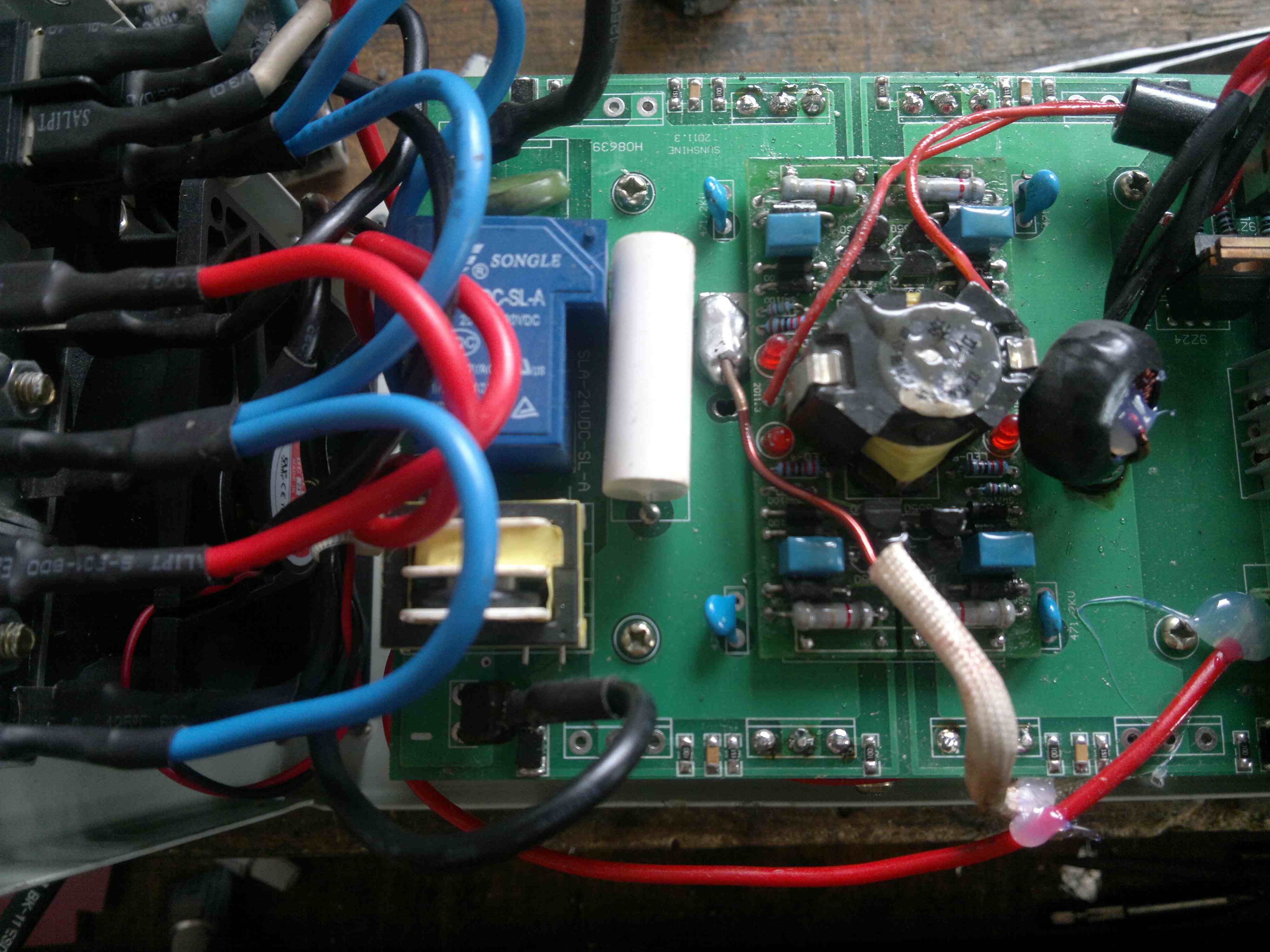

На плате пустое гнездо внизу гнезда энкодера , что должно подключаться ? s237 схема та что в отчёте , это упрощённый вариант ? Не могу сориентироваться.

mastec, А и кто же вам ответит, кроме вот той моей писанины. Может и у меня так же был пустой разъем, не помню. Листайте тот документ, там фотки имеются, может чего то и увидите. Просто такой аппарат не каждый день бывает, у меня вон сколько лет назад было это. Просто не помню про этот разъем.
Про схему: это не то что бы упрощенный вариант, это то, что наболее всего подходит. Об этом так и написал в отчете.

Что то подключено . И идёт на нижнию плату.На драйвера может светодиоды впаять ?

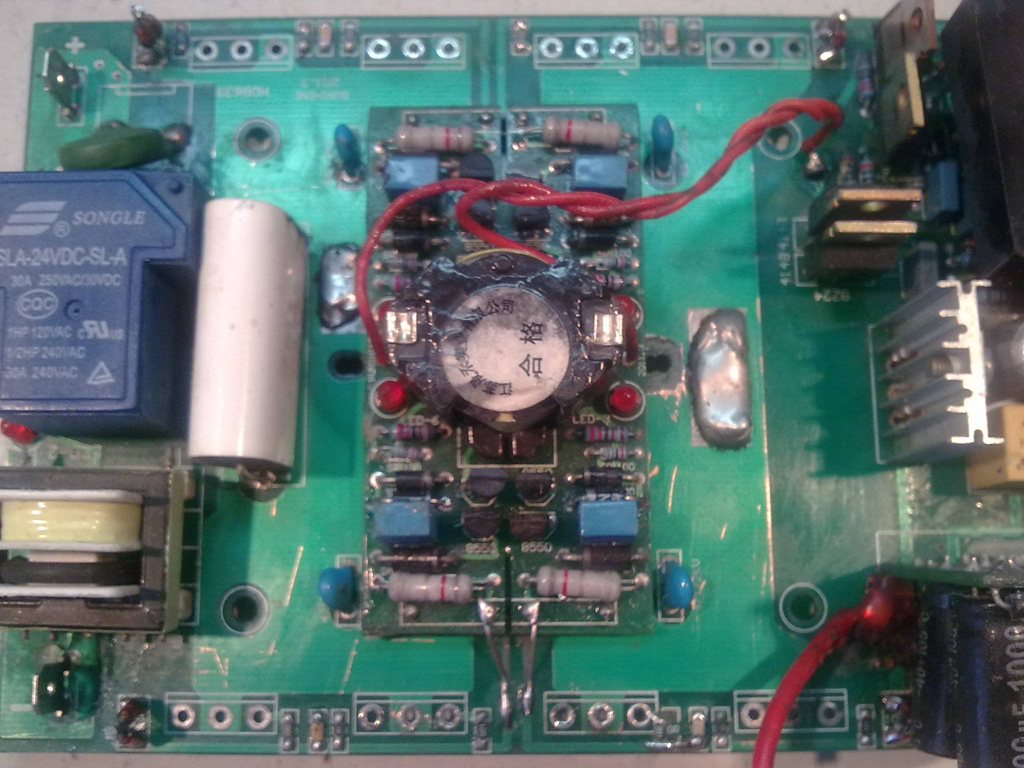

А я там в отчете рисовал схему драйвера, сейчас гляну еще раз. Потому что эти светодиоды могут не только моргалками, но и выполнять конкретную задачу. Тем более, что один светодиод на вашей плате, вроде как стоит. А где оставшиеся 3 шт?. И как тогда оно работало до этого ремонта. Сейчас гляну, ожидайте.
Посмотрел. Светодиод там действительно никакой роли не играет. просто как индикация. Но Что бы эта пара транзисторов, а это получается составной транзистор, хорошо работала, то ее по вхду нужно чем то "подгрузить". Это нужно для того, что бы всякие "шумы" по входу не умножились на очень большой коэффициент усиления этой пары. А этот коэффициент равен произведению коэффициента усиления каждого транзистора. Допустим, что h21 (это он так в даташите обозначается) у одного транзистора равен 90, а у другого 80, тогда общий коэффициент составного транзистора (то есть этих двух транзисторов) будет равен: 90 кмножить на 80 и равняется 7200. Во как. Теперь представьте себе, что там появился какой то "шум" по входу. Этот "шум" будет усилен в 7200 раз. К чему это может привести? А ни к чему хорошему. Поэтому поставили светодиоды по входу в эту пару транзисторов. Цели две:
  1. Главная - это как то пригасить эти шумы
  2. Попутная - а почему бы еще и не показать, что этот драйвер типа работает.

С гнездом разобрался , у вас на фото стоят штыри .

У вас написано , что установлен при ремонте . Светодиодов нет не одного на моей плате.

Плохо смотрите мою от руки схему и мое фото. Сейчас прицеплю, ожидайте
Аж как на ладони.

У вас вместо светодиода вполне может быть просто перемычка. Главное, что бы база левого по схеме транзистора, была подсажена на землю через резистор 2,2к
А то что у меня написано "установлен при ремонте" - так вы не прочитали тот мой отчет внимательно. А там я говорил, что (кажется) в одном плече у меня этот диод сгорел. Точнее не этот, а штатный. Но поменял я во всех плечах на вот такой 5819, и написал, что установлен при ремонте. Читайте документ внимательно.

Запаяю светодиоды и посмотрю их состояние , и за одно плату и транс на гарь гляну.
