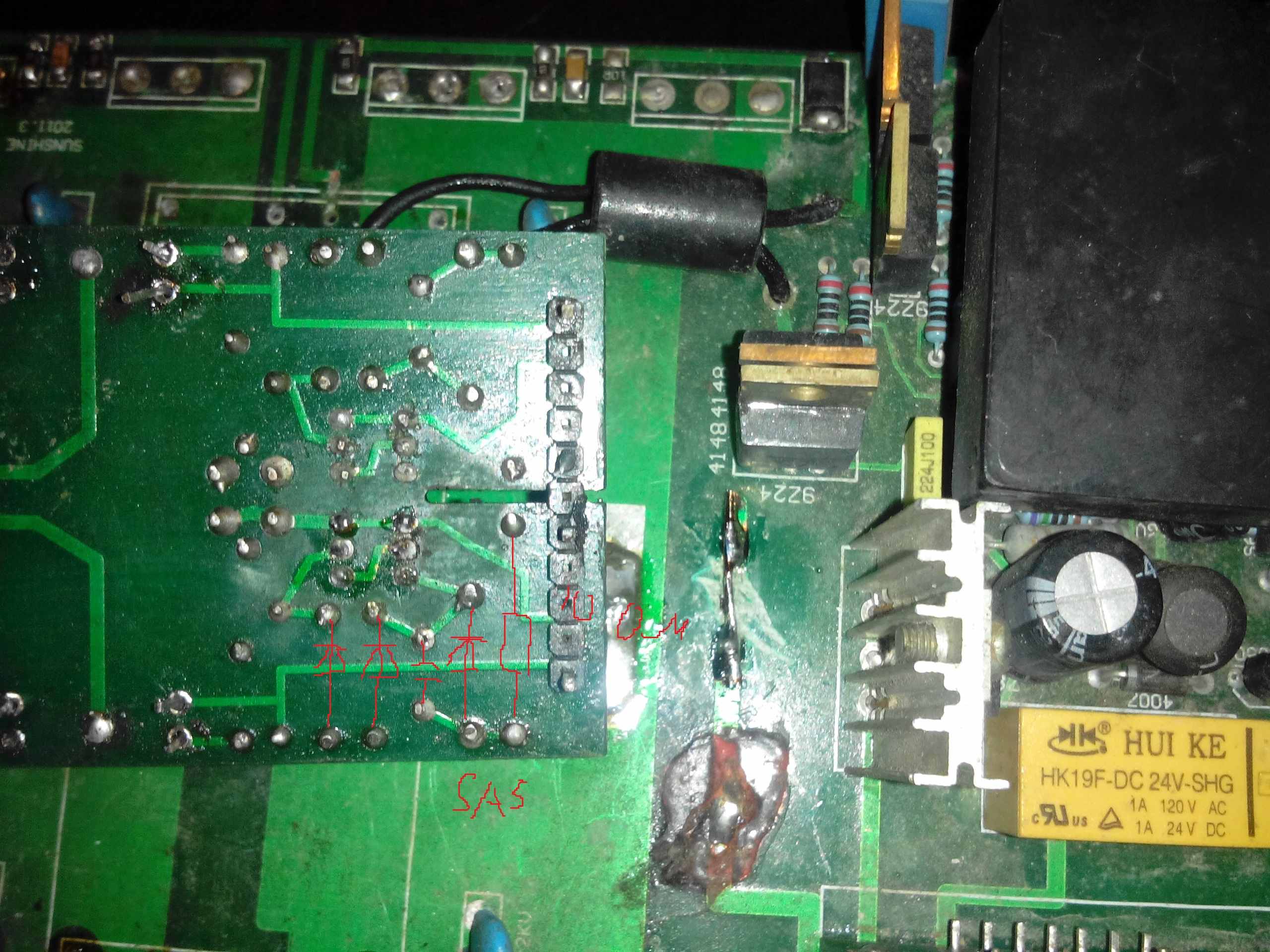

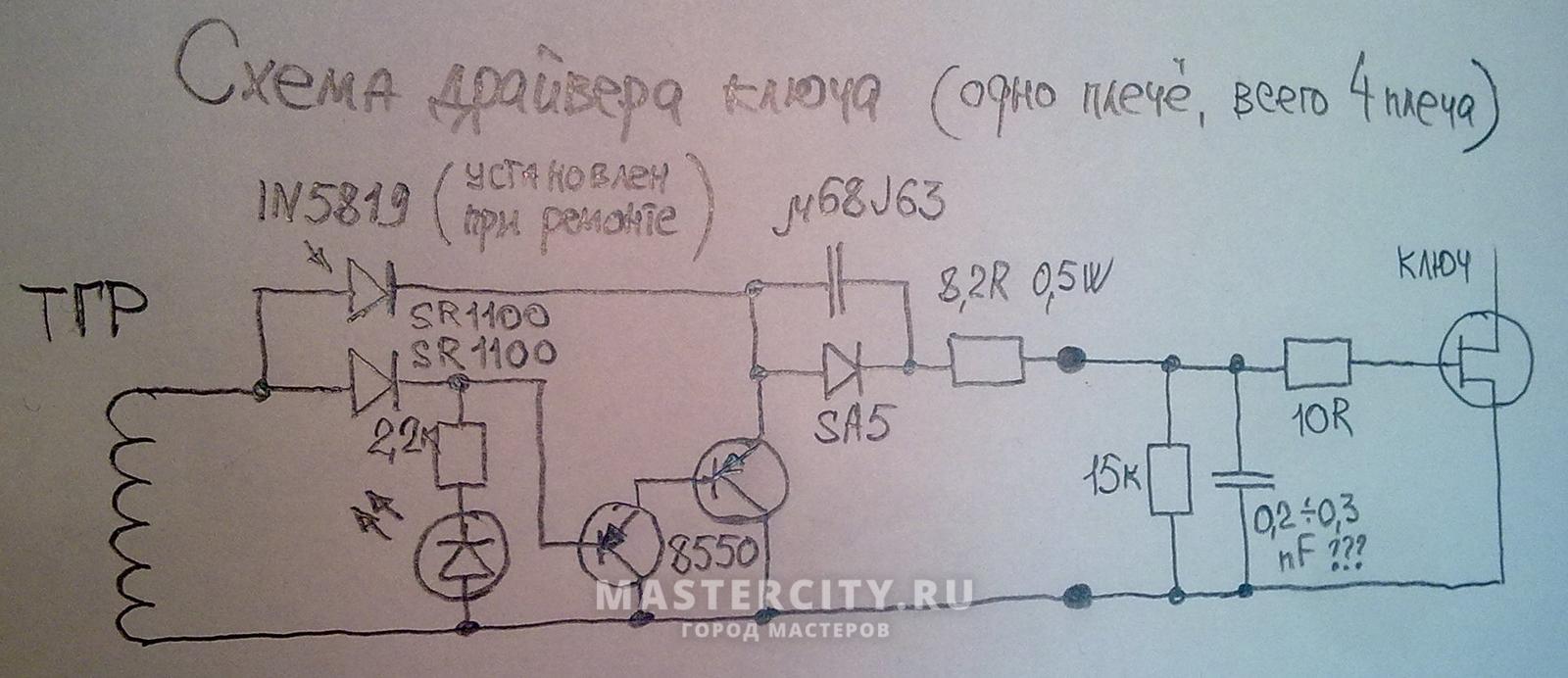

26.10.2016 в 20:21:02
s237 Вот схема.На фото обведено отличие с вашей платой.Светодиод поставил сам . Вместо них стояли перемычки.

26.10.2016 в 20:25:13
Вопрос с sa5 ? у меня он в другую сторону стоит.

s237
s237
Регистрация: 14.12.2011
Сообщений: 6370
26.10.2016 в 20:43:06
mastec, Возможно, что и я ошибся, но вряд ли. Смотрел вроде хорошо, тем более, что мне это еще тогда было не совсем понятно, такой аппарат был у меня впервые. А за все время - всего штуки 3-4. Кстати в той статье, я об "странности" драйверов как раз и уделил немало времени. Ошибка... вряд ли.

26.10.2016 в 20:58:34
Я думаю , что ошиблись , на фото катод SA 5 смотрит вниз на транзистор
