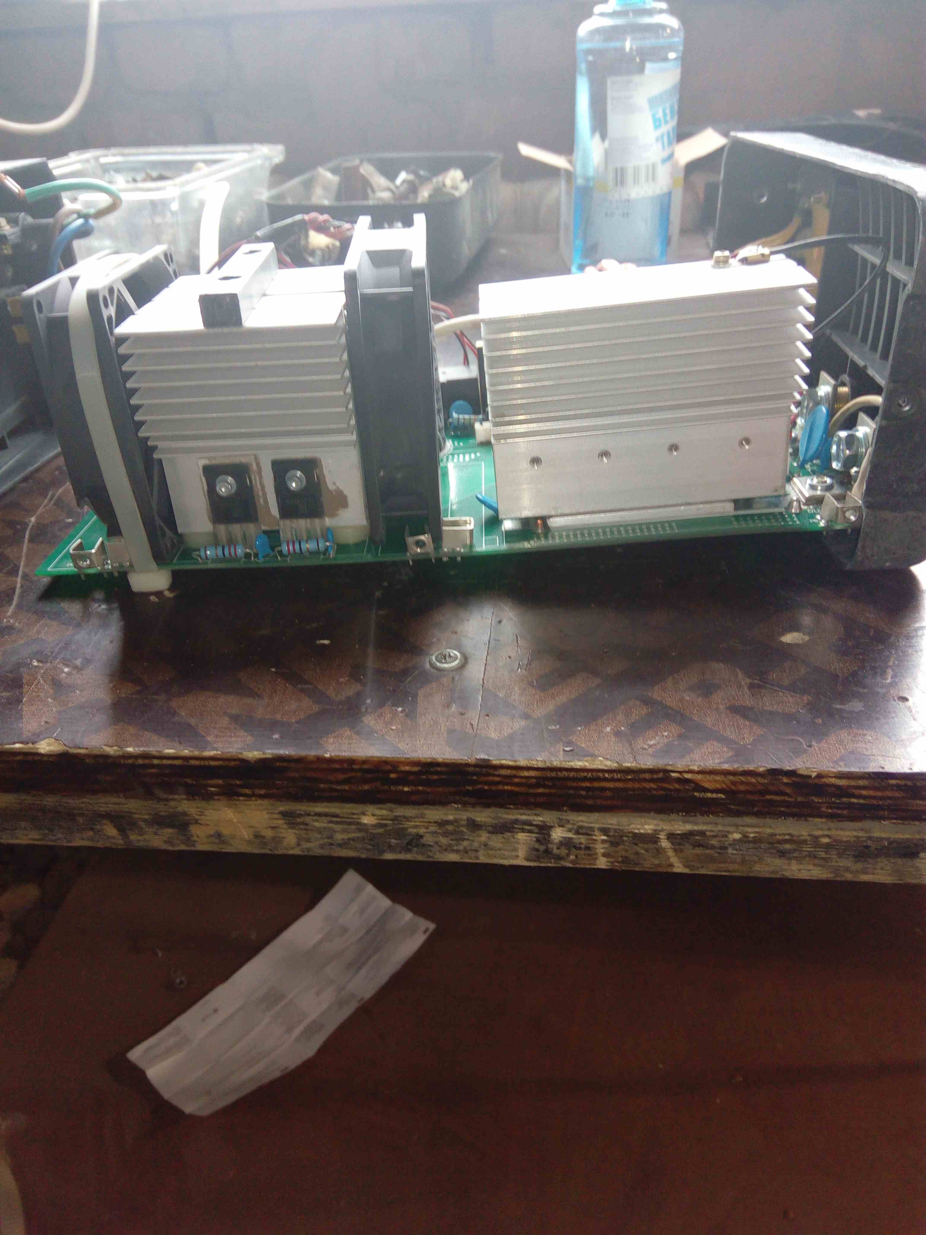

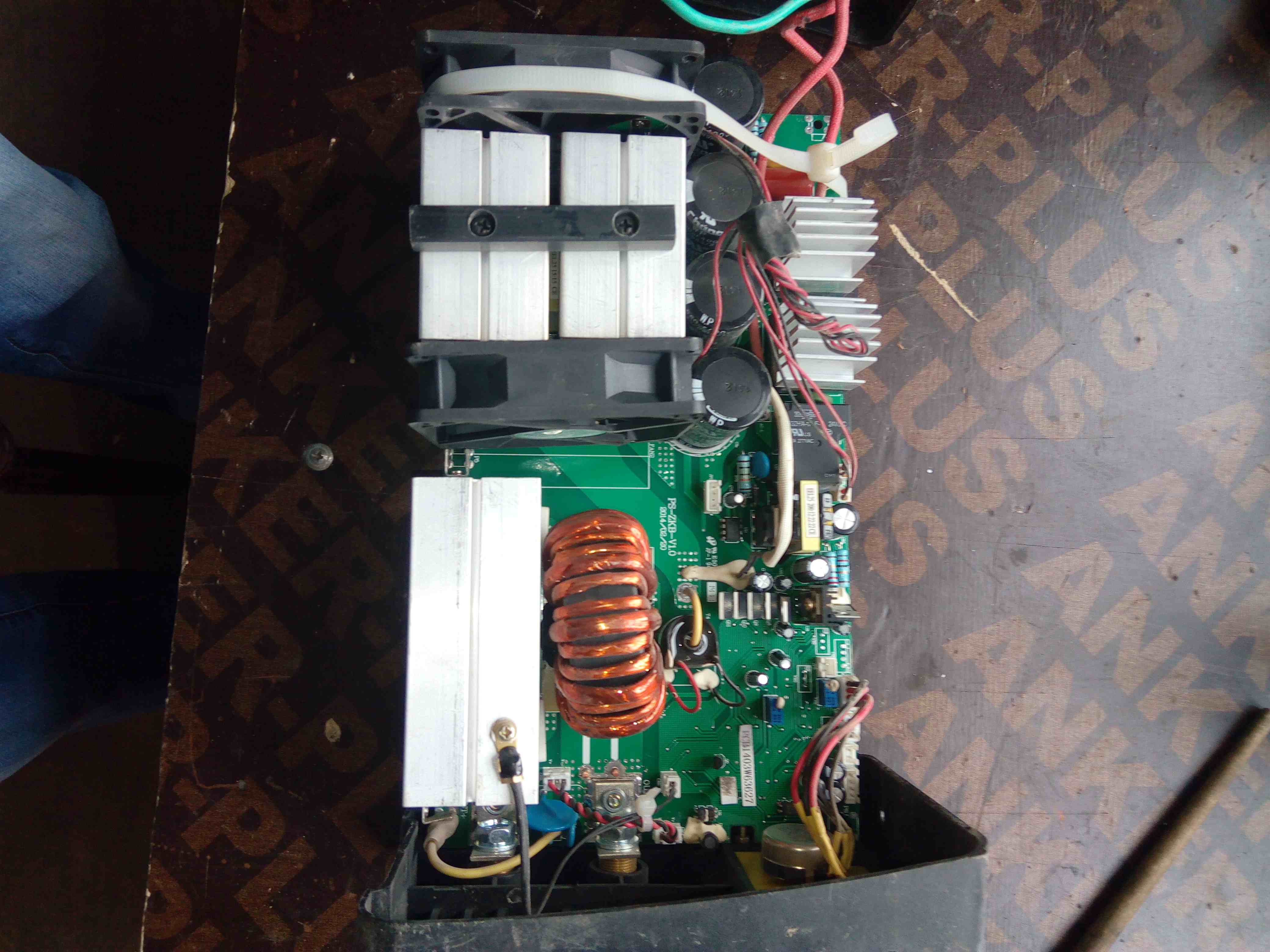

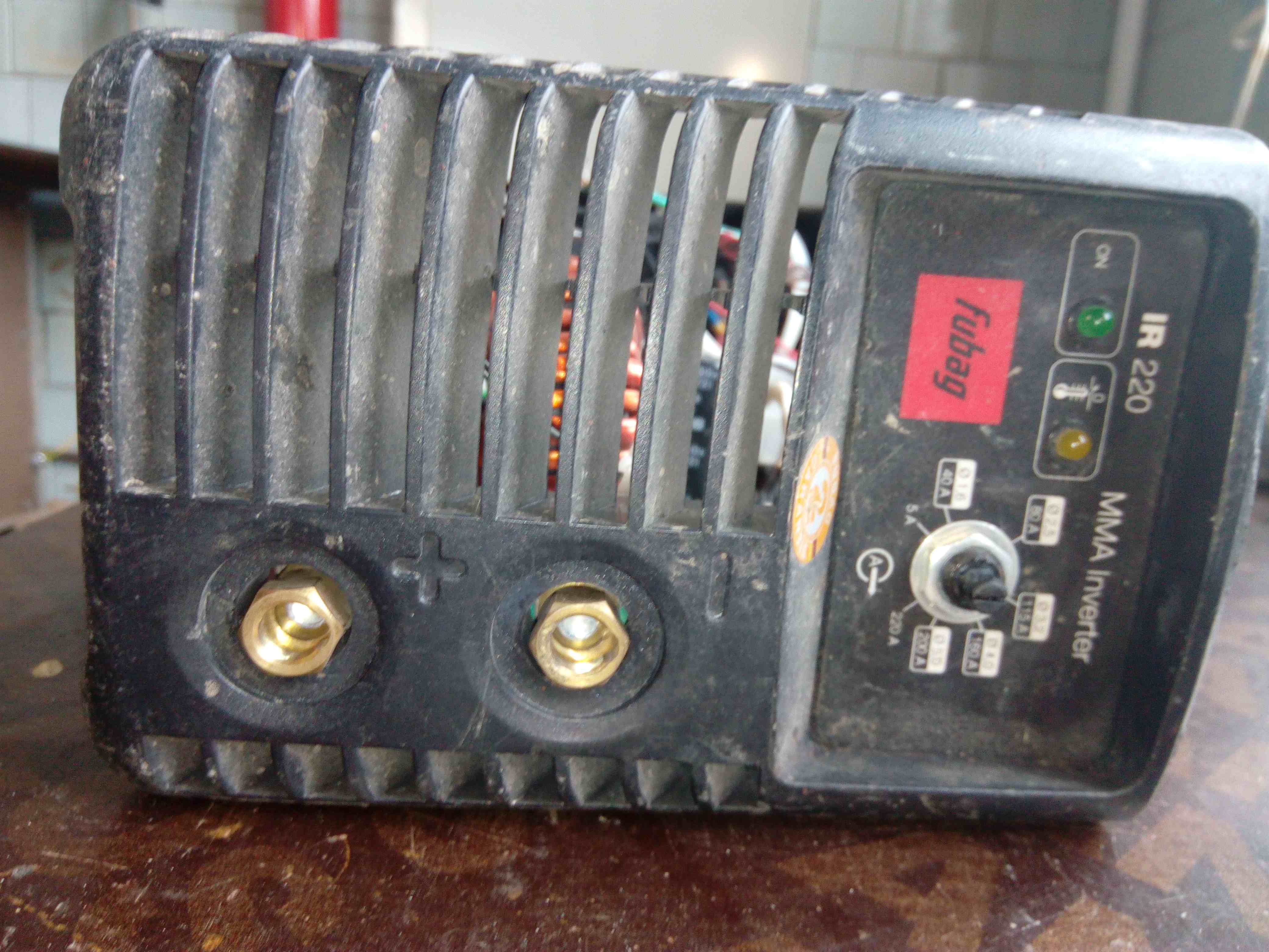

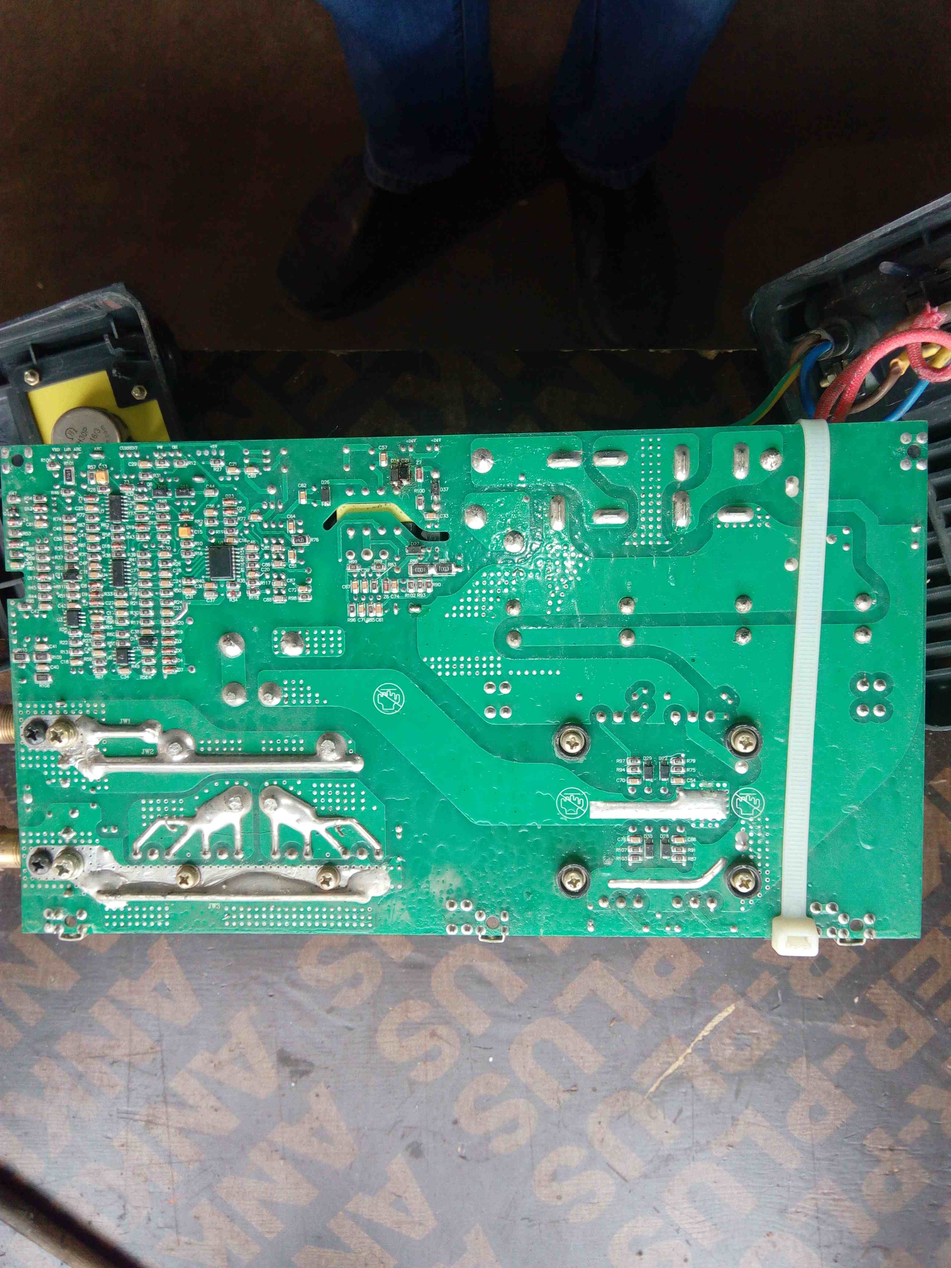

s237, Добрый день.Сегодня на работе разобрался с т\ф. Сфотал сварочник, к которому нужна схема дежурки. сейчас попробую выложить фото

Константин59, Приветствую Константин. Видите как все не очень сложно...
Вижу, что это полный мост (беглым взглядом), вижу, что дежурка на 3843. А вот теперь описывайте неисправность. Чем больше вы расскажете (при каких условиях и что случилось, и как перед этим аппарат выключили после работы, короче любые мелочи, для вас они незначительны, а мне отделяют котлет от мух), тем быстрее и больше мы вам сможем помочь. Я еще не за компютером, это пробегал мимо и заскочил. У меня сломался замок на двери в квартиру. А это очень и очнь... Но периодически я здесь. Итак - подробное описание проблеммы.

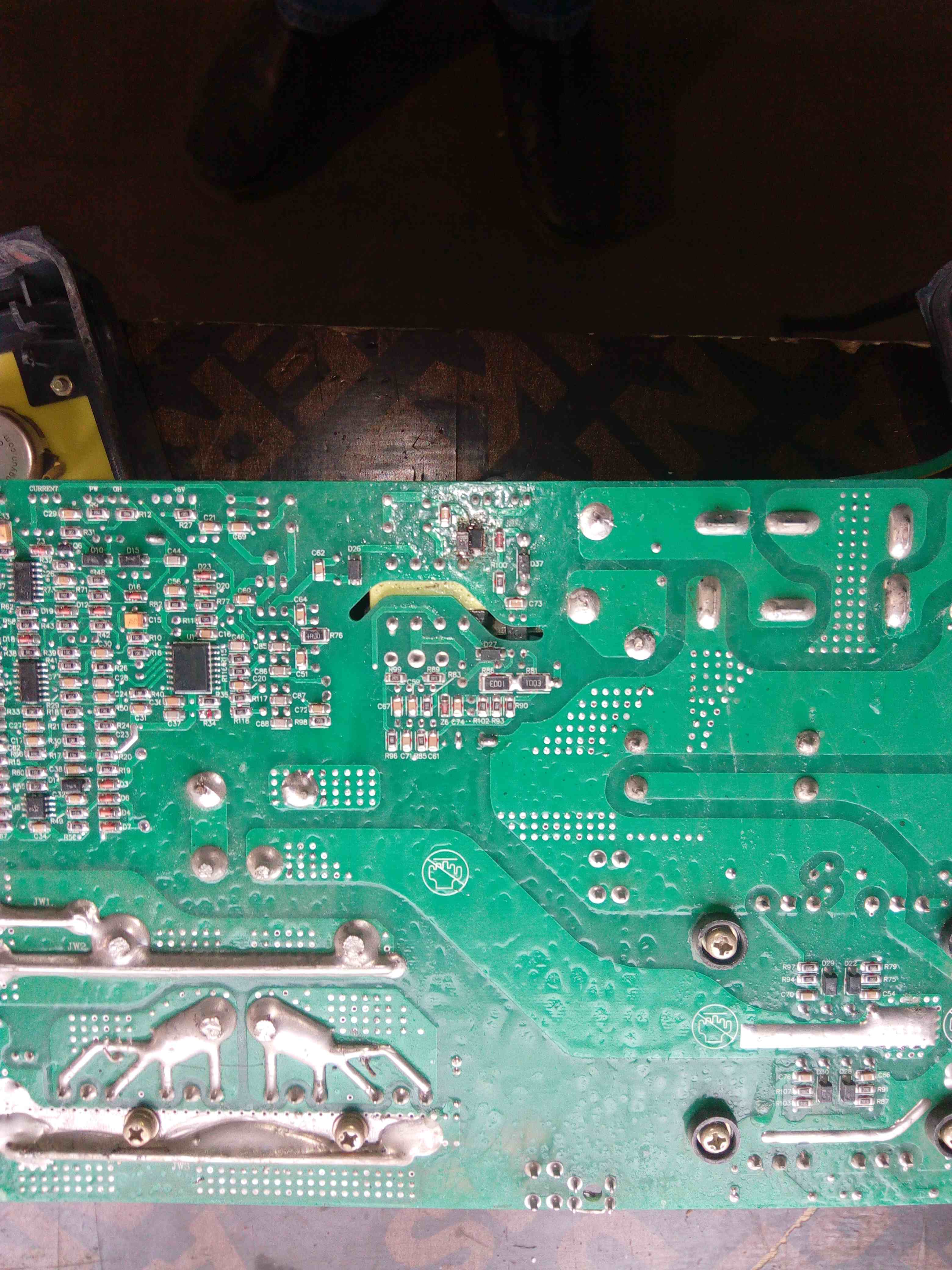

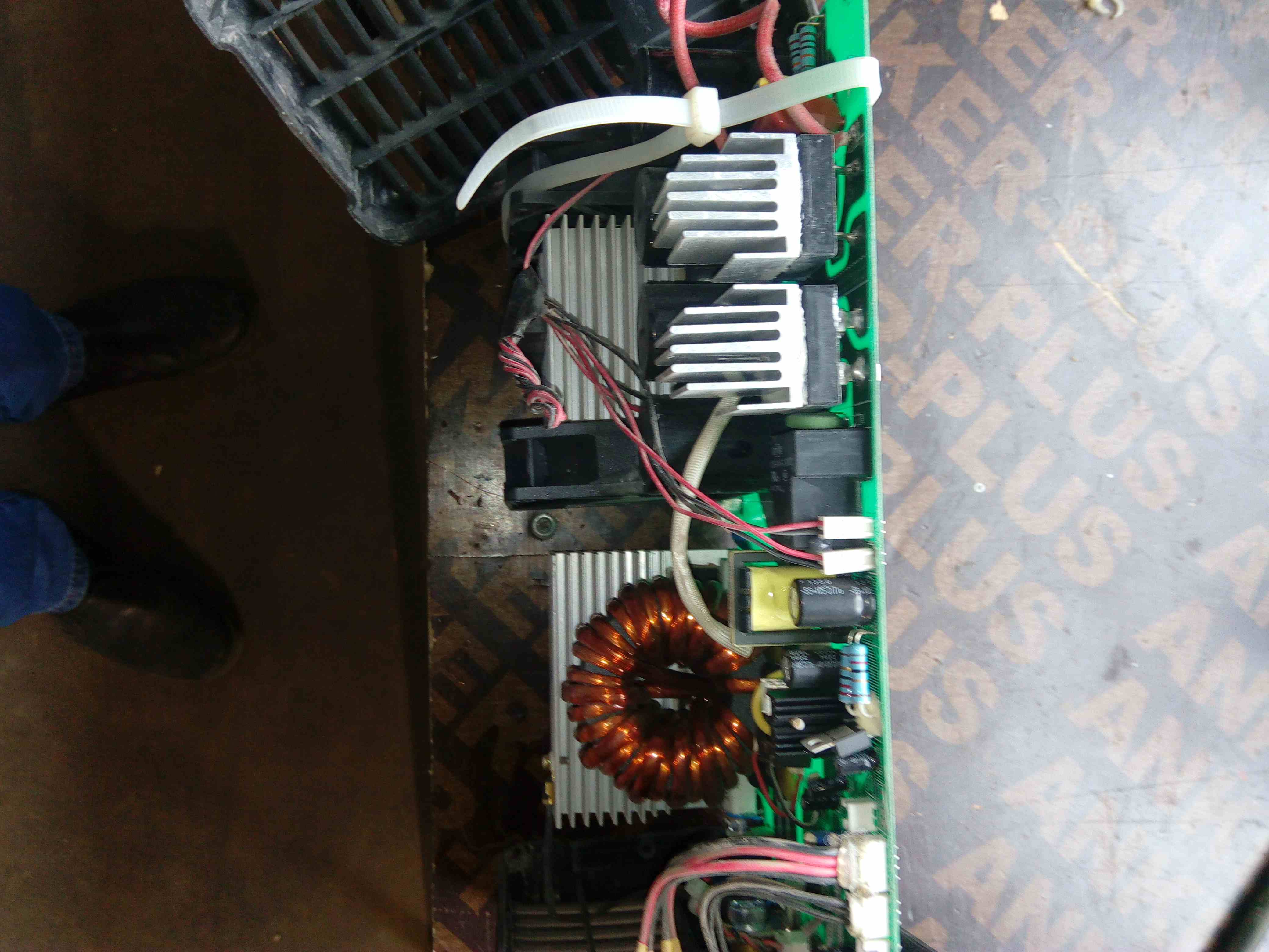

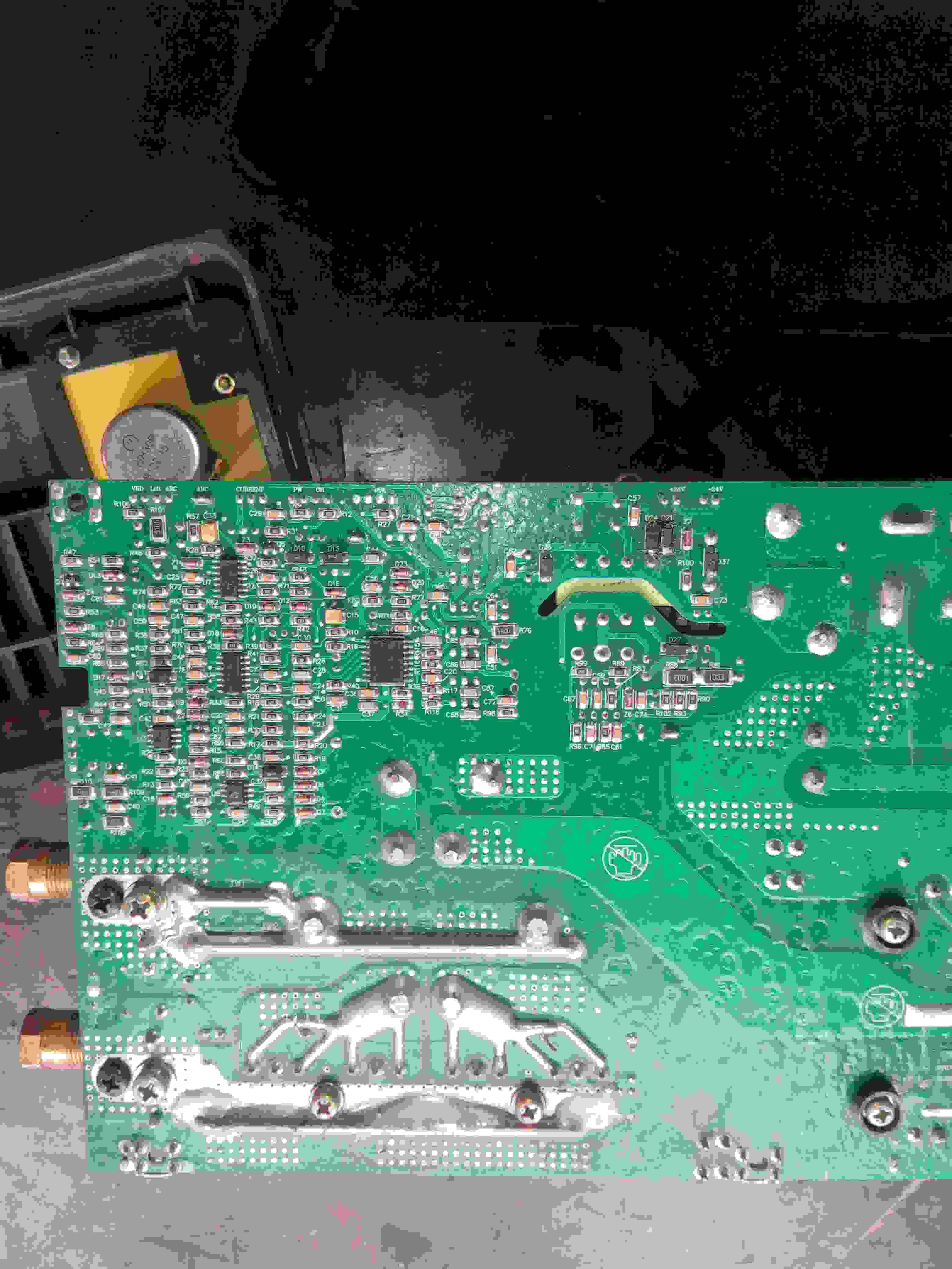

s237, С хозяином аппарата не Общался. Привезли сразу 3 штуки. 40 км. На работе включил через разделительный транс и лампу. Короткое.Вылетел один из мостов. На соплях подвесил другой. дежурка молчит. Вентилятор тоже. мягкий пуск- тоже молчит. Напруга на кодёрах 200-230в. понятно. Ключ из дежурки выпаять не дало время. Загрузили бензогенератором.Завтра попробую сделать диагностику дежурки. Аппарат паянный. Была замена 2-х смд компонентов. Похожи на диоды. Чёрные параллелепипеды. (в корпусах смд ещё слобоват) Еле выговорил. Через лупу разобрал 1-е 2-ве буквы. BY.... Пробиты насквозь. Вот поэтому и ищу схему дежурки. Боюсь что не родные.

Константин59, http://files.d-lan.dp.ua/download?file=367de50938b805260b87315670227be8

s237, Да, Спасибо, Как у меня всё запущено. ЕСР есть, а индуктивности нет. Обидно. Никогда не думал, что мне понадобиться когда то мерить милиГенри . Я понял . Это про зазоры..... Где Вы выкапываете такую инфо-ю? Спасибо. И судя по всему Ключ под ригалики точите.

Константин59, Я ее не выкапываю эту информацию, я ее измеряю при ремонте аппарата и записываю. А потом, при необходимости кого то, то ему и показываю.

Константин59 написал: Это про зазоры...
Это не про зазоры. Это про отсутствие (или наличие) межвитка.
