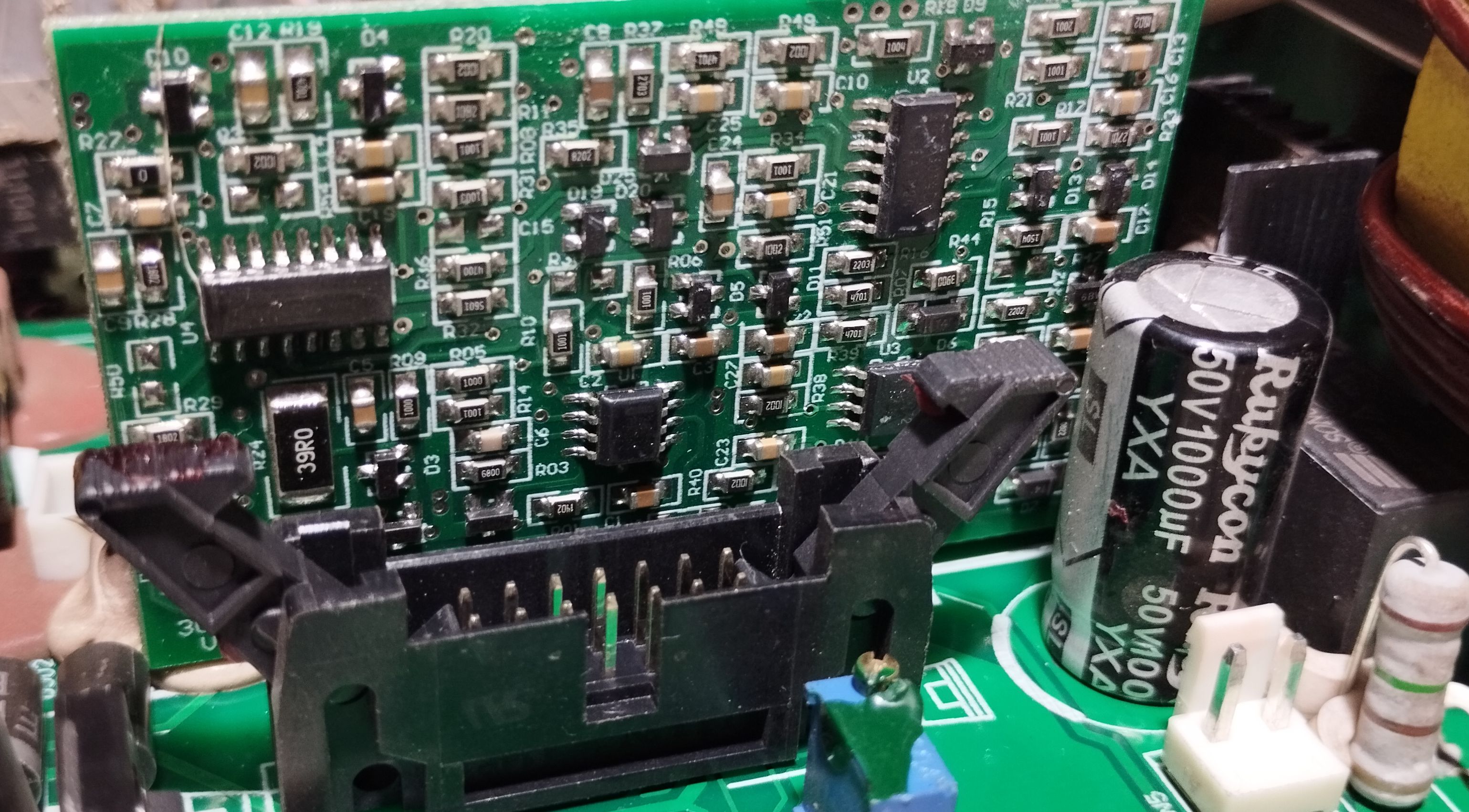

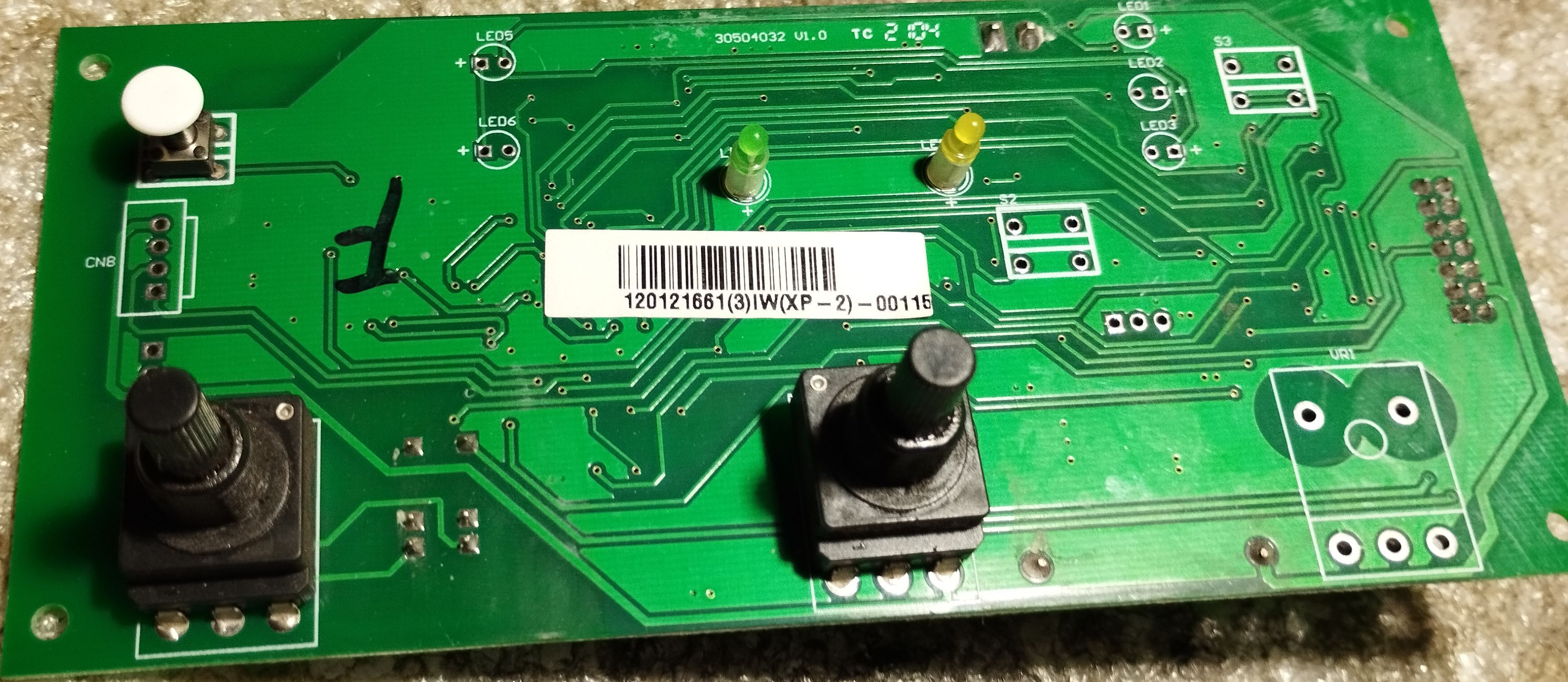

se11, с такими фото не то что подсказывать,говорить не о чем.Необходимо так делать фото,что бы все надписи существующие на платах были отчётливо видны и читались,бывает и шильдике на крышке многое говорят.Так же необходим состав плат:БП,ПУ,драйвера,протяжка.Гадание на "кофейной гуще " в ремонте не приминимы.

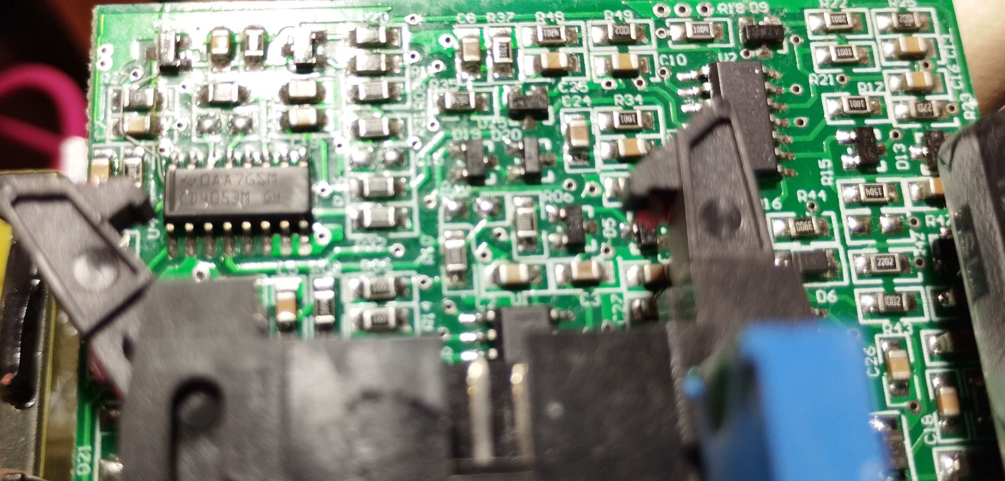

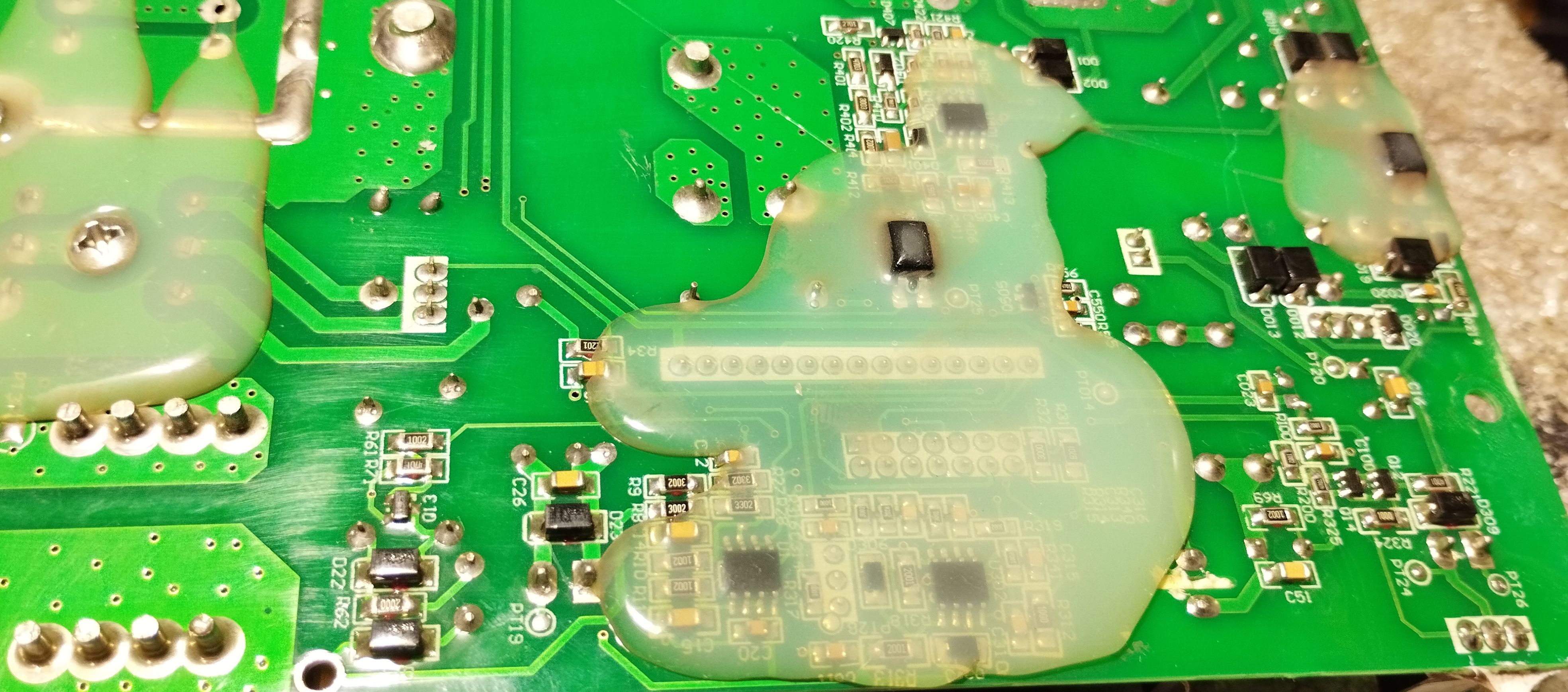

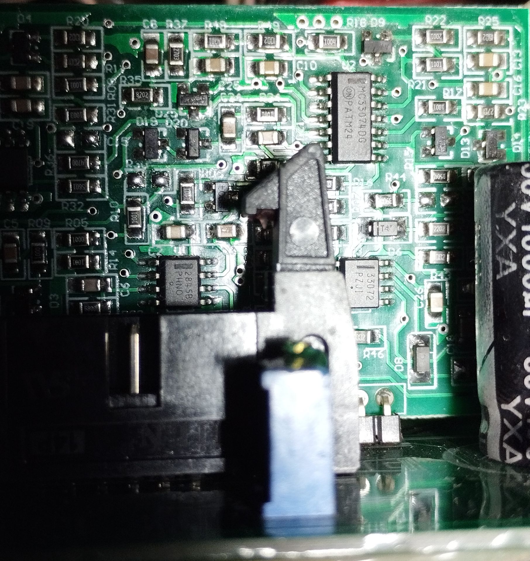

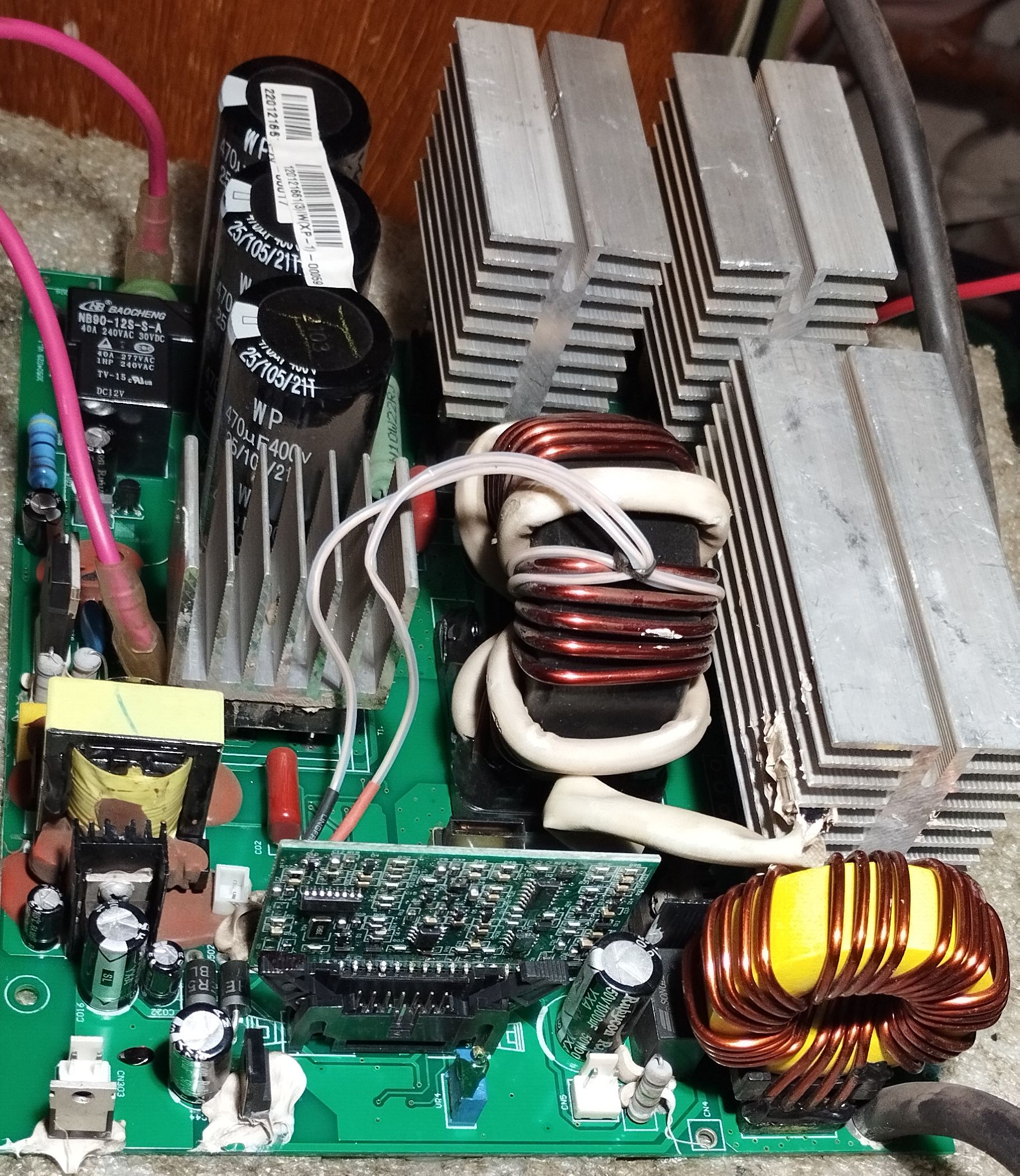

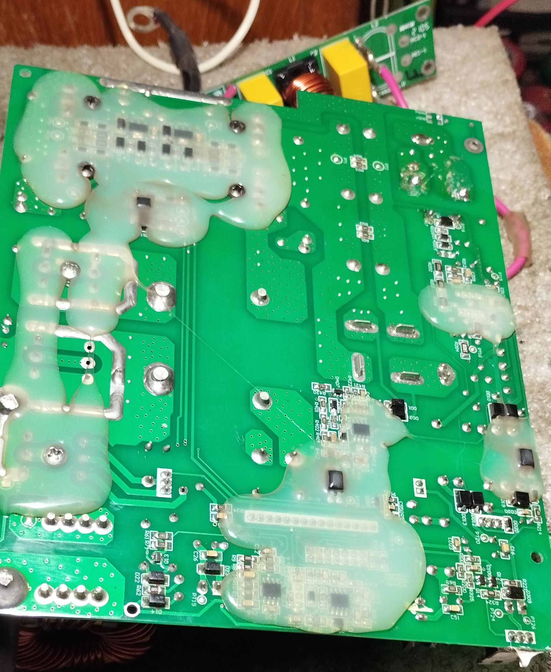

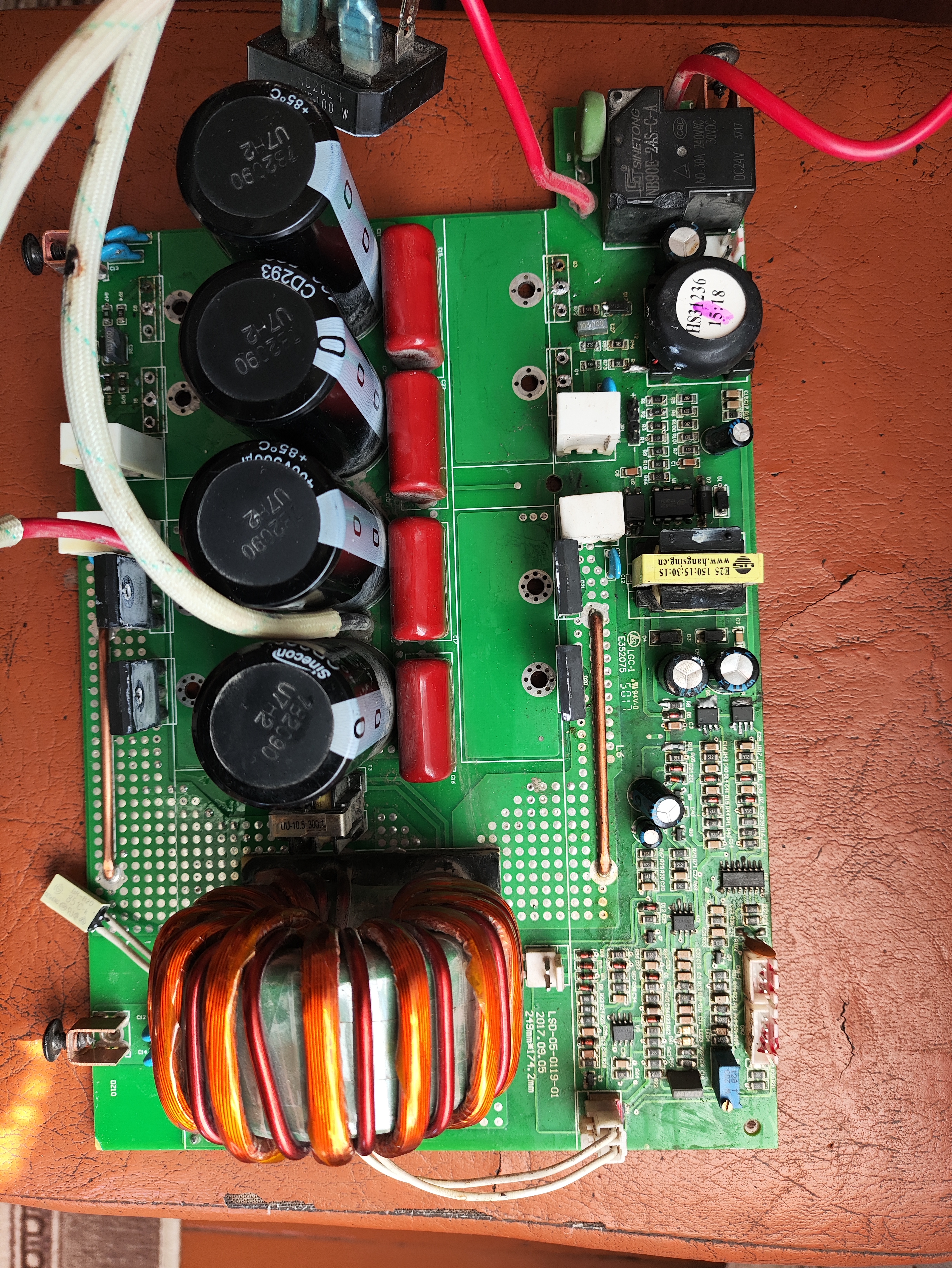

Sla70, и другие форумчане 1752779808290IMG_20250717_212958IMG_20250717_213007IMG_20250717_213022IMG_20250717_213029IMG_20250717_213053IMG_20250717_213125IMG_20250717_214439Полуавтомат Spark arc200. хочу попробовать и на нем глянуть этот ГС, но познания этой сборки и схем увы нет( Номер шасси основной 30504029 v1.1, платы с реостатами (морда сварочника) 0504032 v1.0 Отдельно к основной плате припаяна плата 15пин. На ней CD4053M soic-16, MC33074DG soic-14, MC33072 soic-8, UC2845B soic-8. На основной плате рядом две soic-8 с обвязкой, залиты компаундом, отмыть/отчистить до читаемого не смог. На плате с реостатами, три soic-8 с обвязкой (залиты компаундом) и похоже сама ЦАП. Все возможные фото скинул Заранее спасибо откликнувшимся

se11, это копия Ресанта САИПА-200(GPV253).При ремонте схемы не нашёл,обошлось и без неё.Хотеть и пробовать,разные желания.Мой совет,не стоит проводить эксперименты на исправном аппарате с процессорным управлением,дорогое это удовольствие.

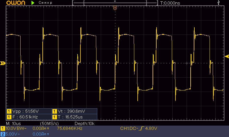

Здравствуйте
Можно ли с такой осциллограммой запаивать транзисторы?img_1754745442477

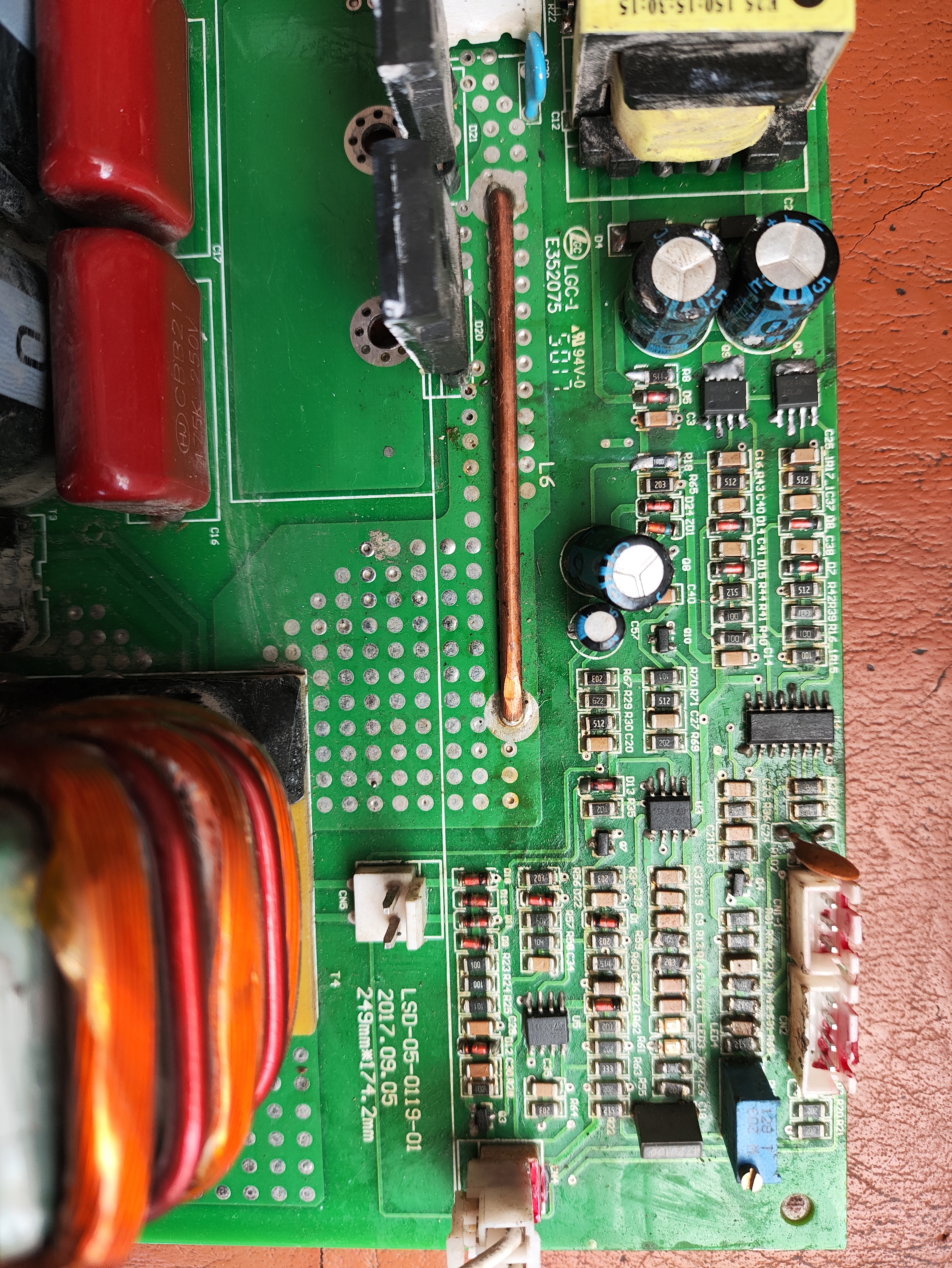

Плата такаяIMG_20250809_092521IMG_20250809_092531осцилограмма sg3525ap11 и 14 ноги img_1754747054901

Inferno1988, погодите включать.Слишком очевидны различия в осцилограммах на выходе SG3525 и на выходе ТГР. Да,а нагружен драйвер и ТГР чем либо ,или нет?В каком месте именно снимались осцилограммы и каким образом?

Sla70, Нечем не нагружал.sg3525 минус питания и 11-14 нога.Транзистор gate и коллектор.
