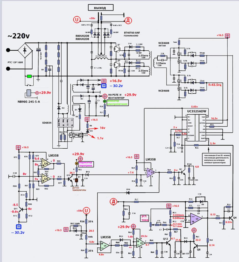

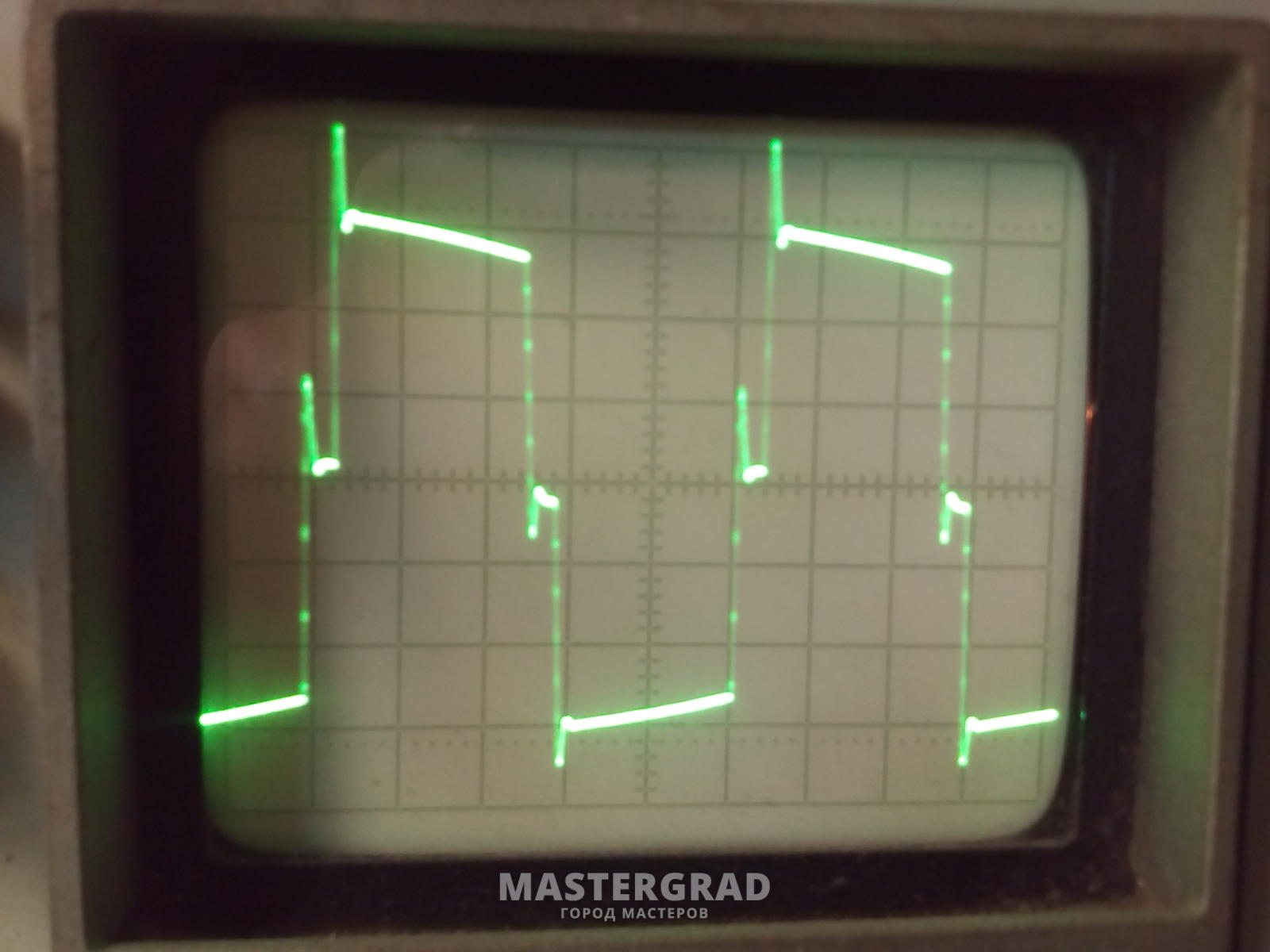

Ну это не верно.Необходимо нагрузить "...gate и коллектор.. ",то есть вместо транзисторов поставить нагрузочные сопротивления 220 ом 2вт. и смотреть на них осцилки.Вы что,никогда раньше не ремонтили инвертора(сварочные,солнечные и т.д.)?

Sla70, Я ресанты раньше никогда не нагружал, хорошо попробую.На этот аппарат только такая схема есть.1000031663

Inferno1988,  интересно,чем отличается нагрузка других инверторов от ремонтируемого и как она происходит, главное зачем?Да и аппарат ,мне не ведом какой!Есть действия которые универальны при замерах ,вот я и не интересовался "именем".Тем более на таком шасси выпускают Ресанты,Солярисы,Спарки и многие другие.

Inferno1988, Вы показали две разные платы. Один косой ресантаподбный второй полный мост. По сигналам норма если это полный мост с 4-мя электролитами и такой же сигнал будет на транзисторах. По надписи на плате lgc-1 e352075 находит Победа 250. И замеры надо делать на гейт-эмиттер, а не коллектор( это на случай если была не описка.)

Inferno1988, Пардон, полумост а не полный мост.

vlbudkin, Плата одна и та же,просто увеличил номер платы был виден.Схема выше в точь такая самая только половина номиналов нет и нумерация деталей такая как на моей.После кулибина стояли 4558 операционный усилитель, установил nce4688.

se11, Gigant WM MMA-250

Inferno1988, main аппарата ,LSD-05-0119-01, предоставленная схема от Wert WIN 190. Wert,GIGANT это бренды российской компании Elitech. Как заявлено, под этим марками будет выпускаться упрощенная по функционалу, более дешевая техника чем Elitech.Так что не удивительно ,что схема на 90% похожа,по ней и надо правится.Осталось только подключить в качестве нагрузки на ТГР на время проверки  - конденсаторы на 4700 пф или резисторы 220ом 2вт. включенные между затвором и эмиттером, по одному вместо каждого транзистора . Это примеры осцилок,при эквиваленте.ОК! Эквивалент 220ом

И ещё.ОК! Эквивалент 4700пф
