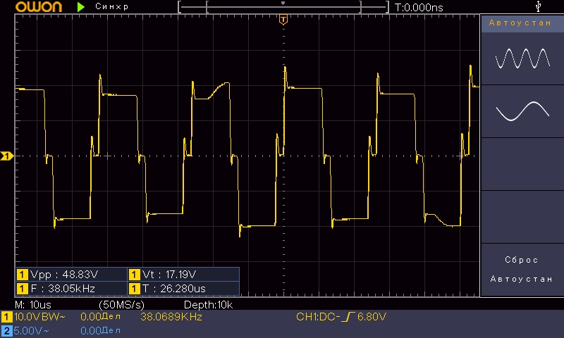

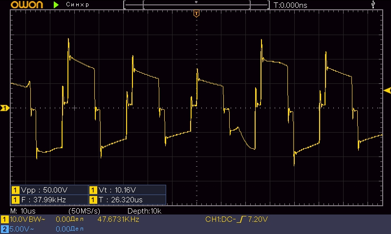

Inferno1988
Inferno1988
Регистрация: 12.07.2022
Витебск
Сообщений: 36
13.08.2025 в 21:36:13
Это осциллограмма с резисторами img_1755109945584Это с конденсаторами img_1755109962684

Inferno1988, Ну что показали суррогатные нагрузки?Мутная вода. Нужно ставить транзисторы и подавать питание только на дежурка и смотреть вытянет драйвер транзисторы или нет.Часто для этого есть технологический разъем с соплей.

Inferno1988 написал 13.08.2025 в 21:36
Это осциллограмма с резисторами Это с конденсаторами
В принципе осциллограмы рабочие.Смущает их не стабильность,но это можно посмотреть по строению драйверов IGBT.Если они такие как на схеме выше, Wert WIN 190,тогда всё в порядке.Пожалуйста нарисуй от руки схему драйвера хотя бы для одного транзистора, сфотографируй и выложи сюда,чтобы уже быть спокойным.Нет желания рисовать,значит впаяй по одному Б/У транзистору которые обычно остаются при ремонте и включай(можешь даже немного поварить электродоим,но недолго).
