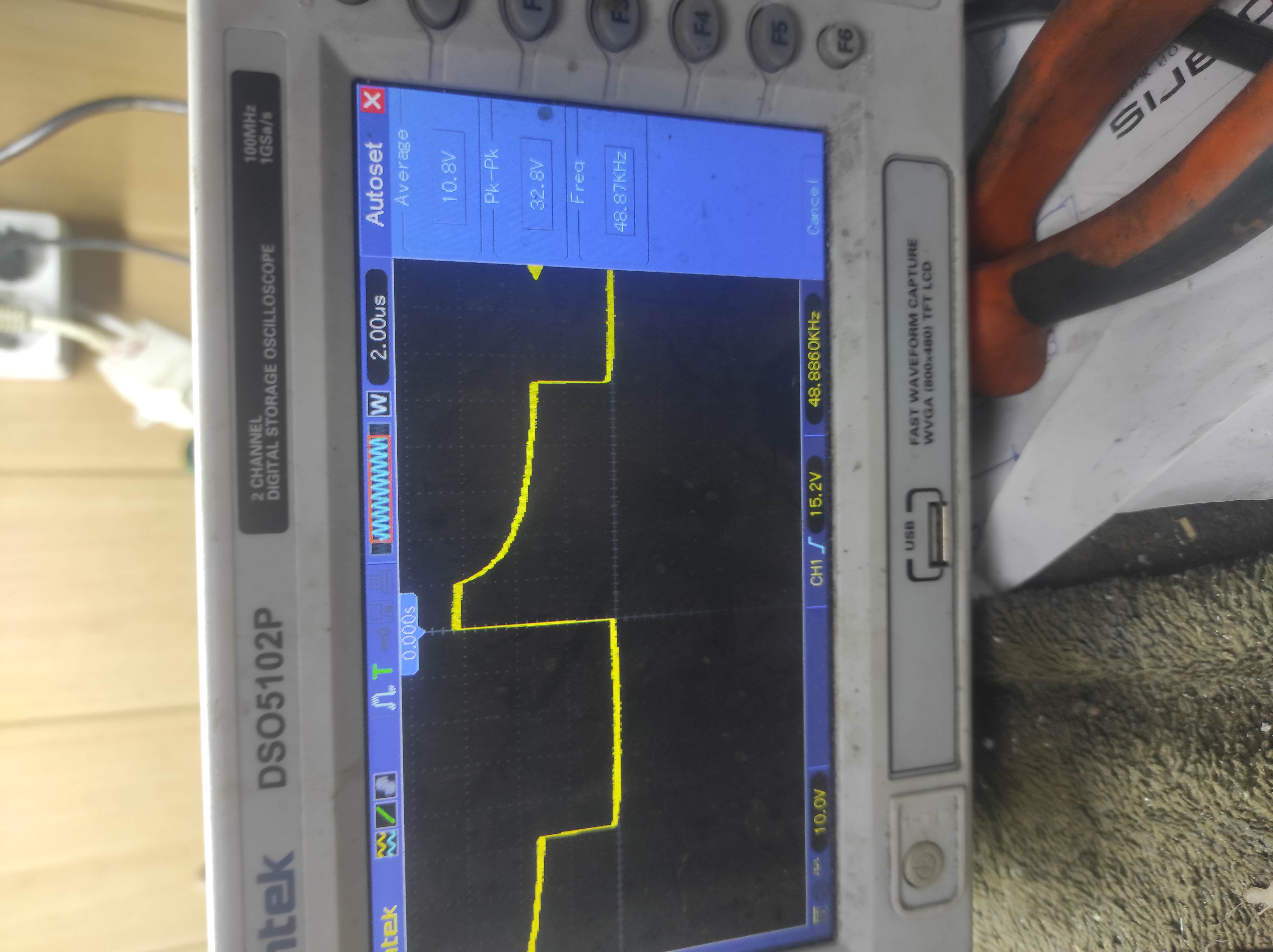

Sla70, Проблемы с питанием были вот и дергалось все. Теперь такие осциллограммы sg3525 img_1755201131672Запаяными конденсаторами вместо транзисторов img_1755201138145

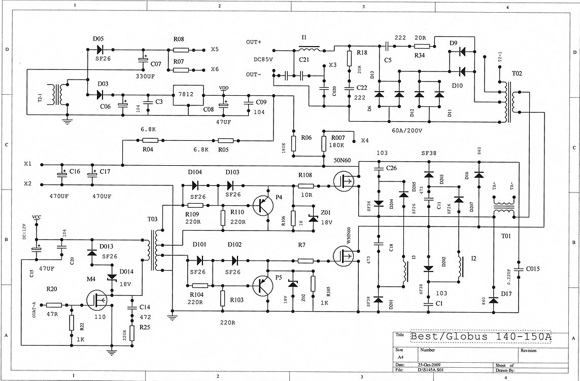

Sla70, Хорошо буду пробовать,Эту схему которую выше скидывал WERT WIN 190 аналогична моему аппарату Gigant 100%, сходится нумерация резисторов и конденсаторов.Пока аппарат у меня подпишу на схеме номиналы.

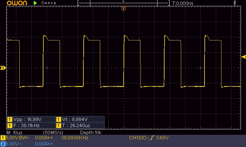

Привет всем,бест 160,не запускается,при питании от отдельного источника 24в на первичке gdt непонятная осциллограмма .питание полевика 12в,все три обмотки по 3 мгн,на затворе прямоугольники четкие по 10в,диод и стаб на 18 в целые,подскажите такая форма осциллограммы указывает на насыщение gdt ?Это на первичке gdt

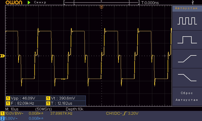

На вторичных обмоткахIMG_20250817_203124

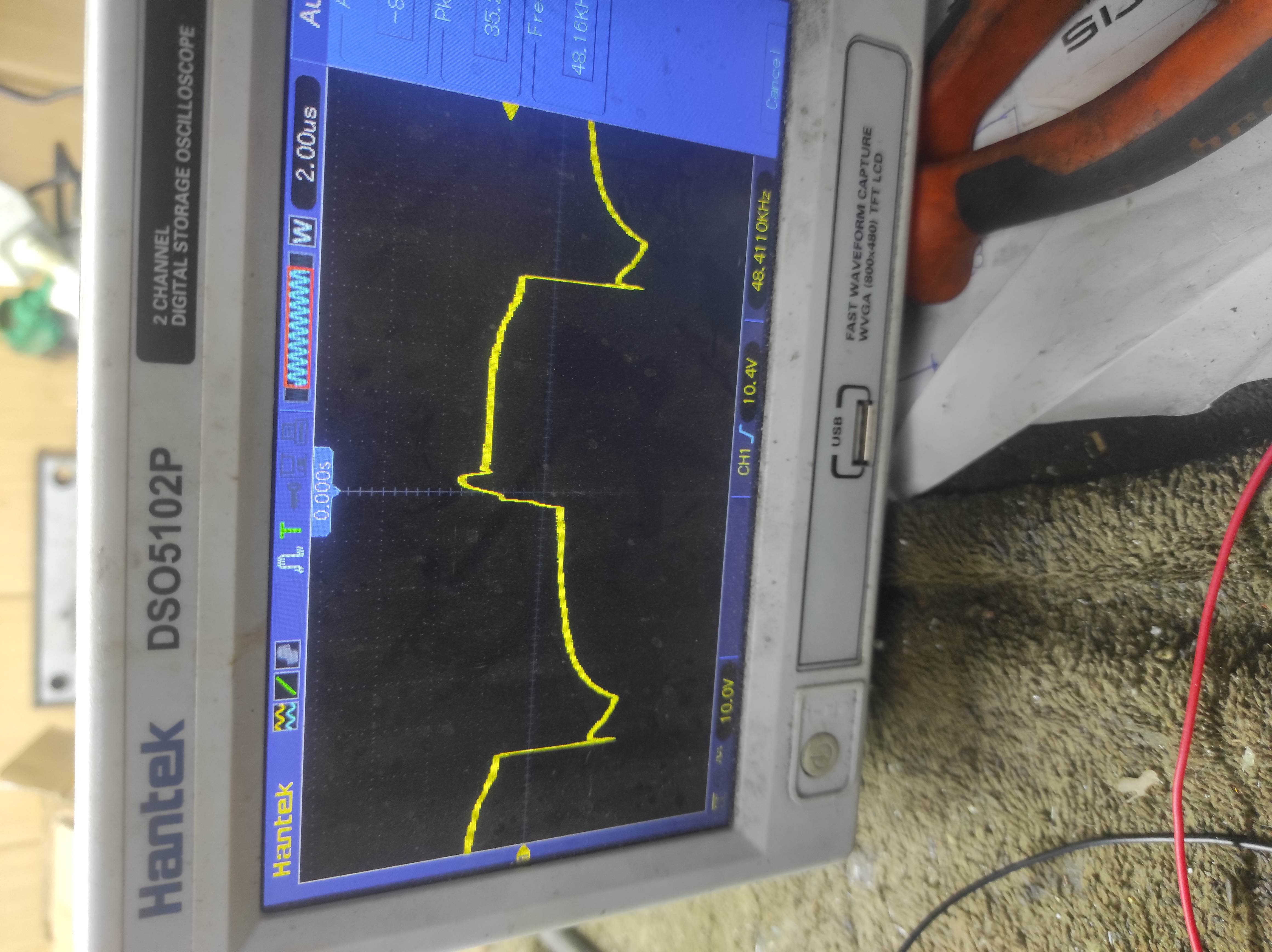

Безымянный5_hf

pozitron2016, не похоже на насыщение,скорее или питание не тянет,или мосфетник дурит или замыкание по выходу.
