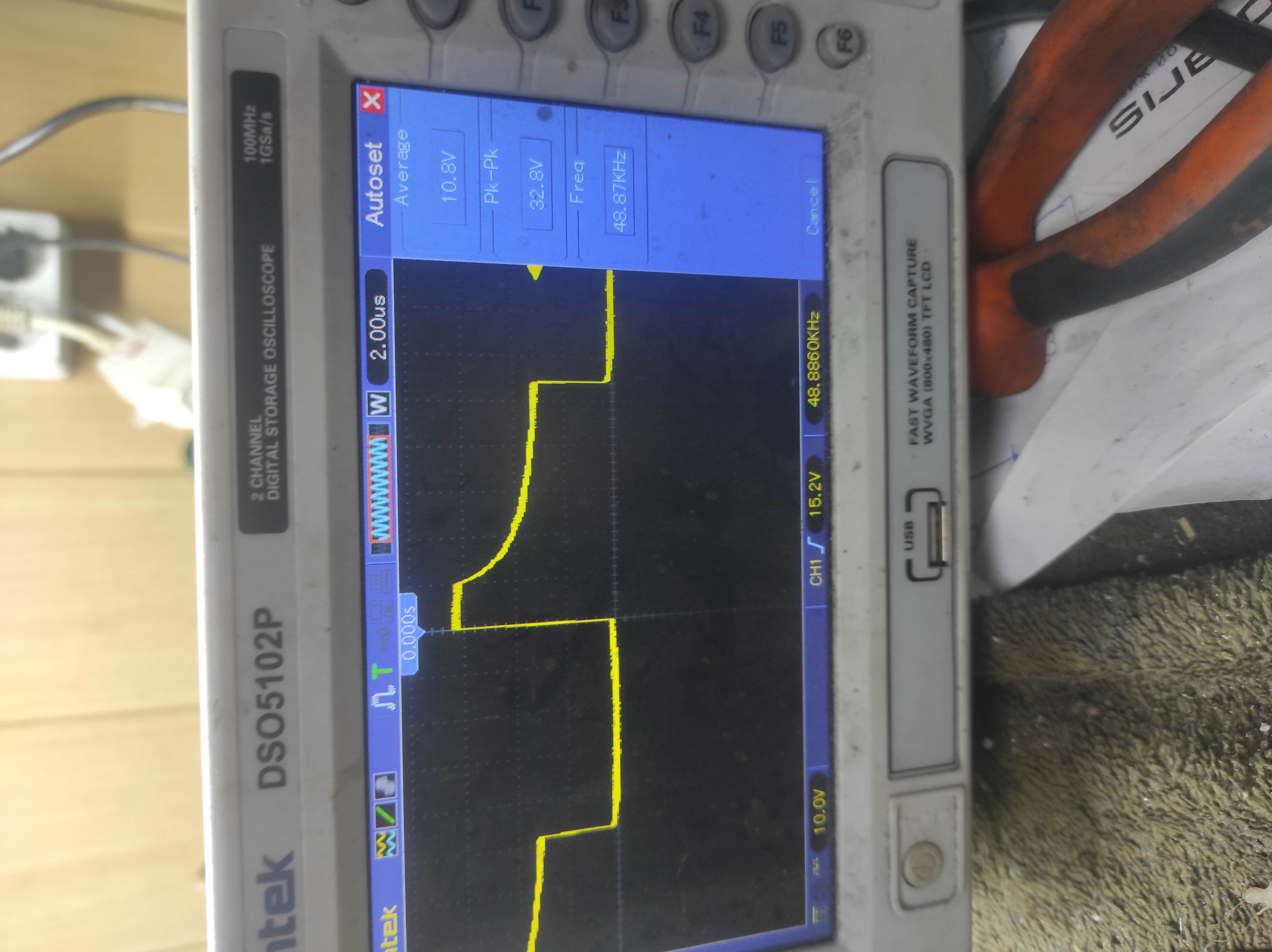

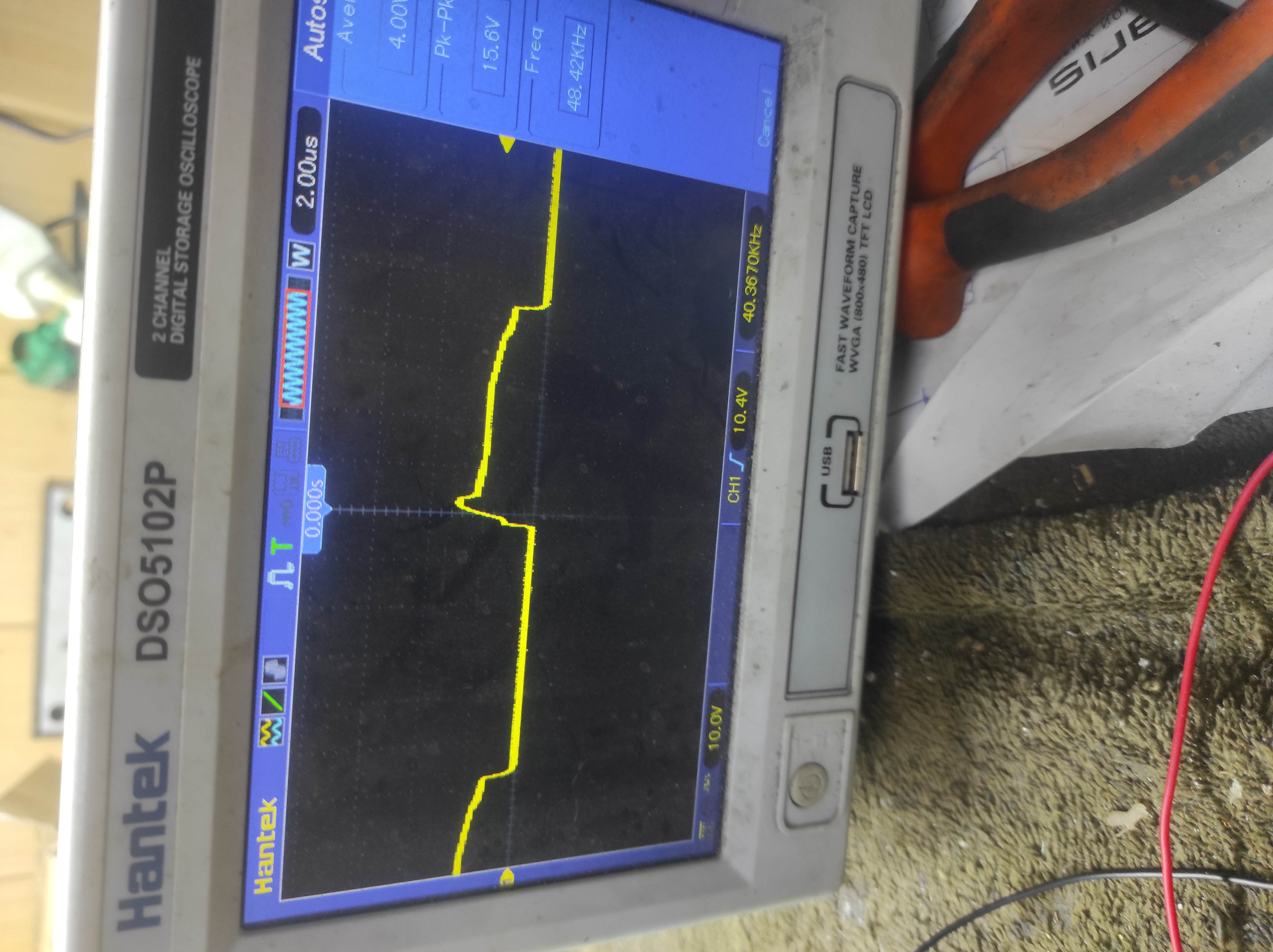

pozitron2016, Bestweld-160,что-то не реальное из прошлой жизни.Да на тему его ремонта написаны целые "диссертации".Так что расписывать по новой ничего не будем.Поиском по Сети всё легко находится.Сама методика поиска неисправностей простая:1.БП-линейный,проверить пульсации и наличие и соответствие напряжений .2.Плата управления(залитый модуль)-наличие и соответствие напряжений питания.Наличие и соответствие выхода ШИМ(надо бы всё-таки фото приложить,верить как-то на слово "..на затворе прямоугольники четкие по 10в.." не хочется).3.Наличие и соответствие сигнала ШИМ на первичке ТГР ,на выходах ТГР, на выходе драйверов или иначе на Gate IGBT.Все сигналы на предоставленных фото, не рабочие.Должны быть как в предоставленном файле здесь, ссылка для скачивания: https://transfiles.ru/t14ru

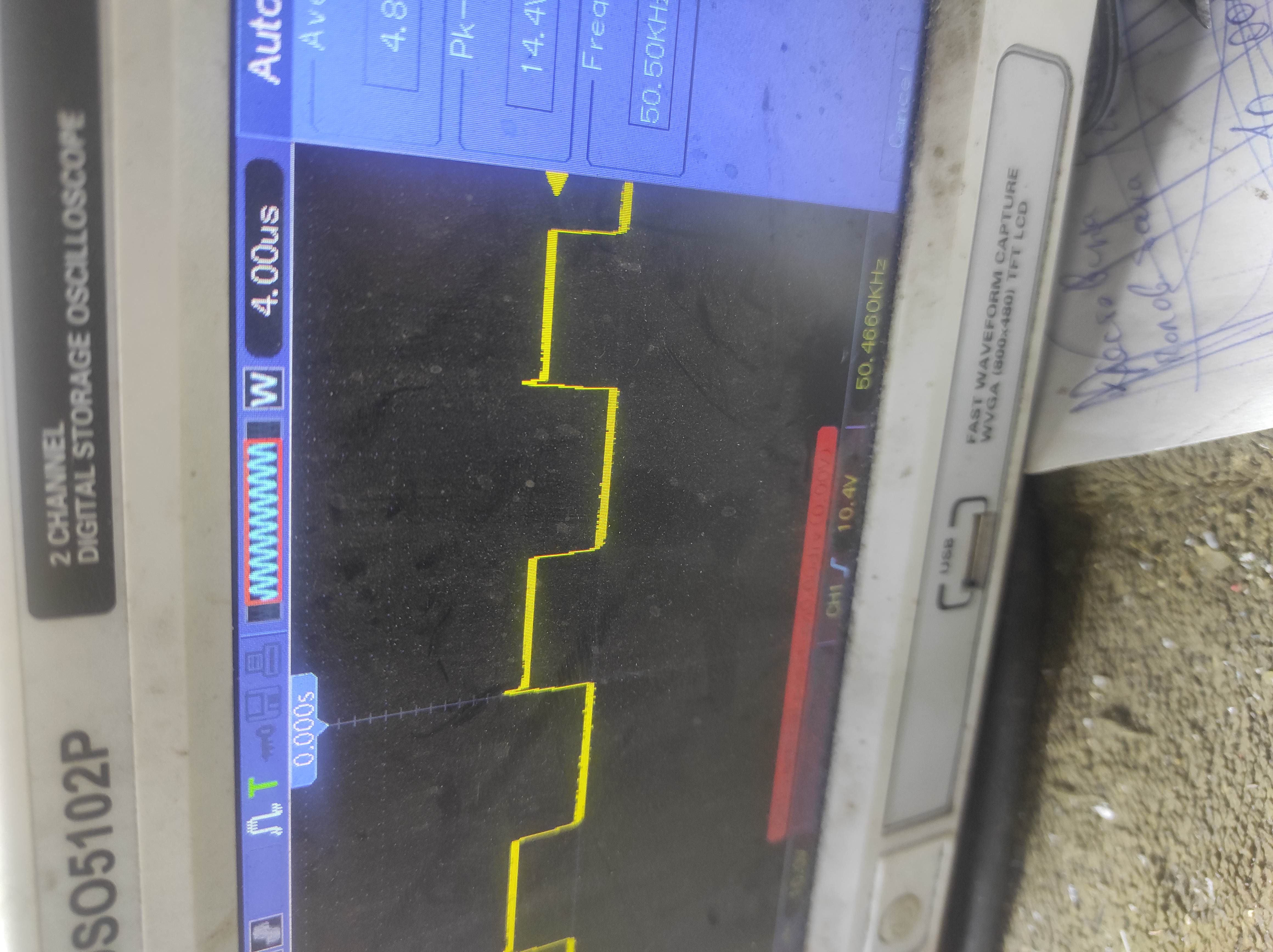

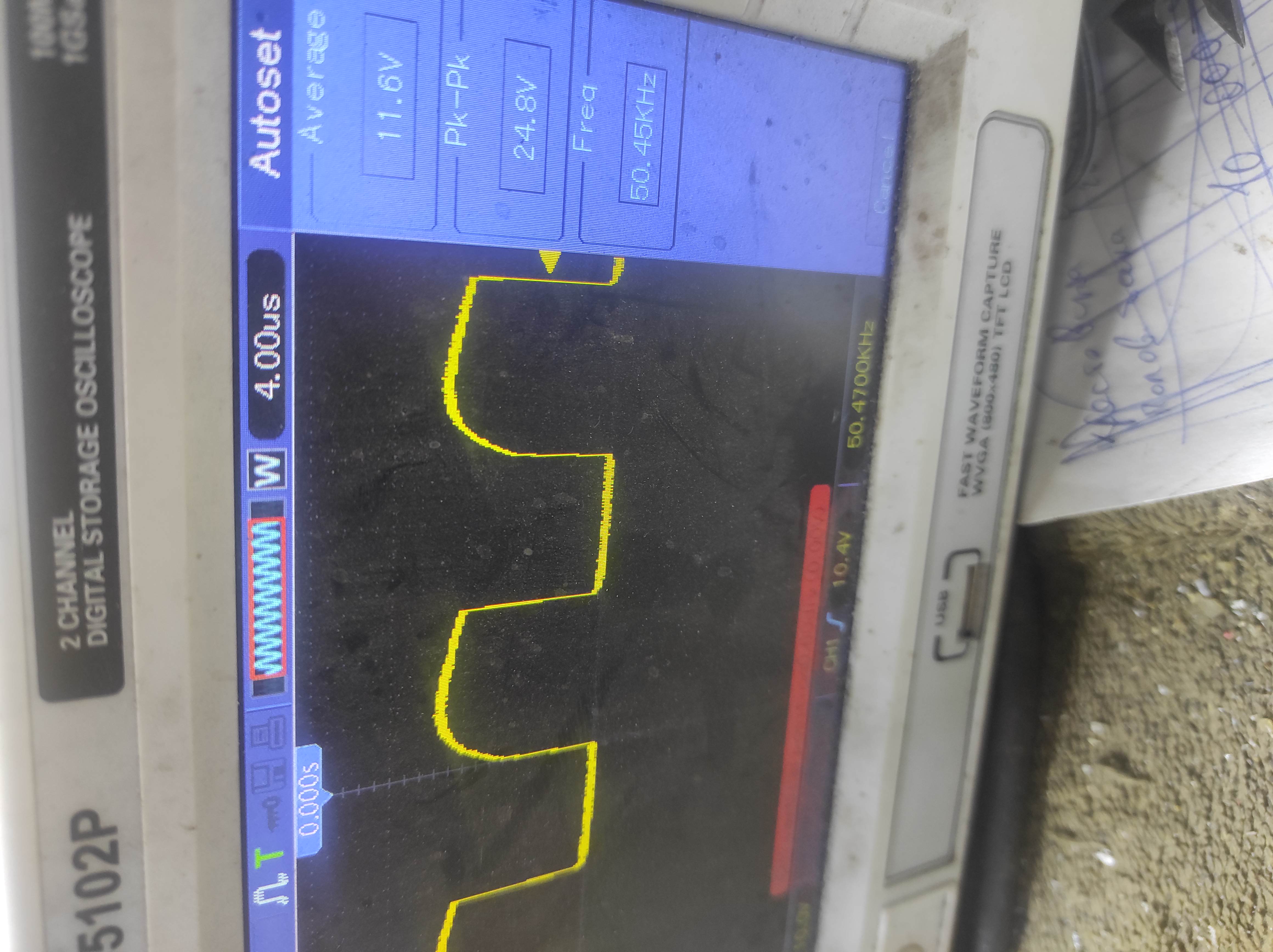

Спасибо всем сварочный аппарат Gigant WM MMA-250 варит. Осциллограмма sg3525 img_1755201131672 С транзисторами img_1755542262950

Inferno1988, а вас не смущает размах амплитуды ,транзисторы обычно +-20в по гейту.Защитных стабилитронов нет.

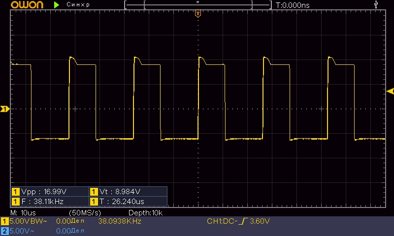

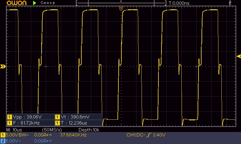

vlbudkin, он работал,потом стал запускаться раз через раз,этот сварочный с самопитанием,без отдельного БП Сейчас воткнул вместо родного тгр кольцо от фильтра намотал туда две обмотки по 26 в, индуктивность 4,8 мгн,на стоке транзюка тгрIMG_20250819_195952на затворе силового IMG_20250819_200004а было до этого на стоке транзюка тгр IMG_20250817_202626на затворе силового IMG_20250817_203130

19.08.2025 в 13:29:09
pozitron2016, а что тогда думать перематывайте, я делал на двух кольцах 22х12х6,ломал и клеил все обмотки по 25 витков.кольца ссср.
