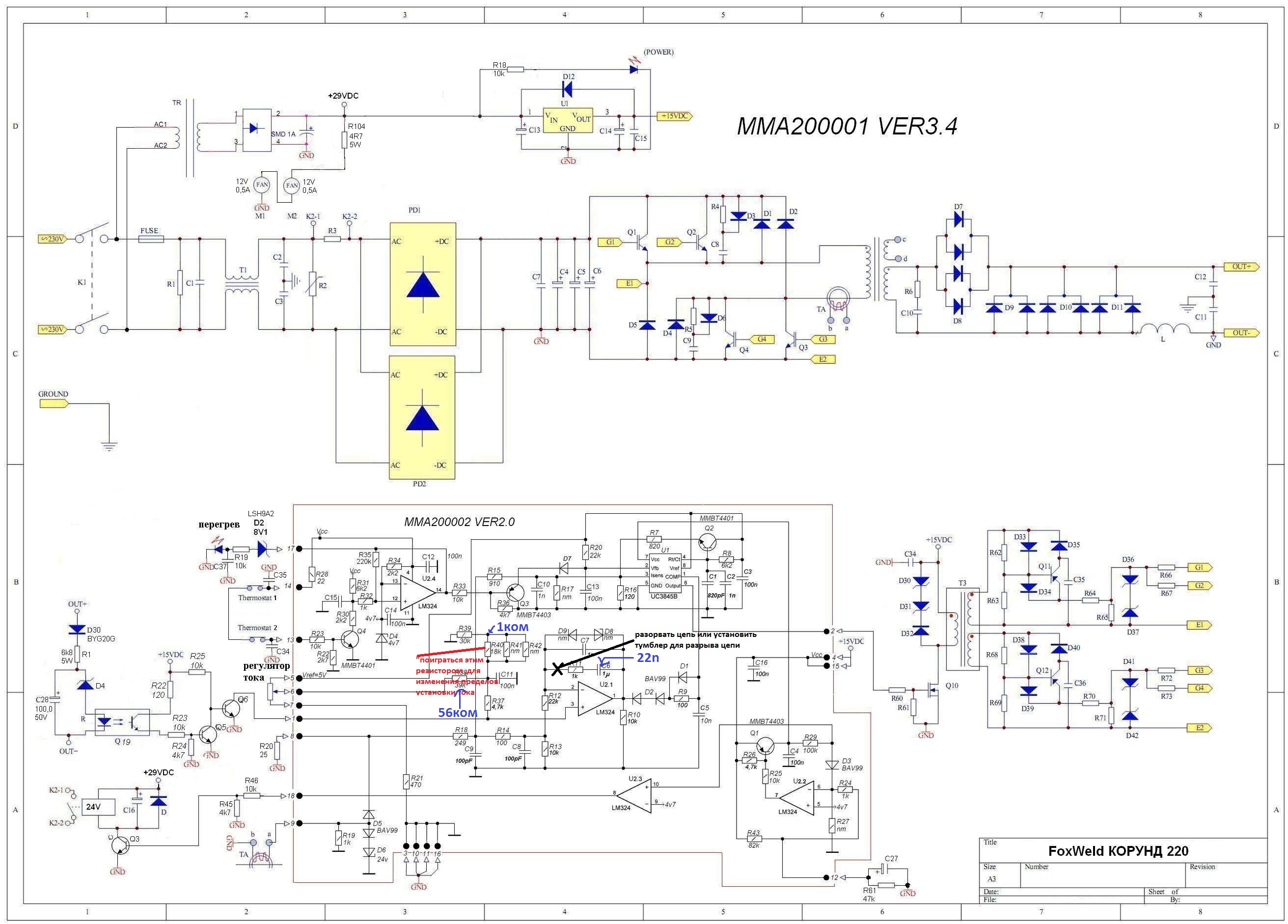

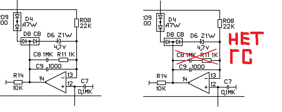

Инвертор ЗУБР1IMG_2825Добрый день ) Это снова я. Обнаружилось что на плате управления зубра 190 в обратной связи опера нету некоторых деталей. Я тут уже начинаю настройку аппарата и вот возник вопрос ставить ли эти детали туда в обратку или они там не особо важны ? Я могу поставить в принципе , просто хочу убрать хот старт и если разорвать ту цепь там останется только кондер 1 мкф и ВСЕ и больше ничего. Там не хватает диода и стабилитрона , посадочные места на плате есть.Снимок

Поставь? диод-1N4148 и стабилитрон 4v7,стабильнее будет работать опер.А на схеме ведь видно ,что они устанавливаются опционно.

Да , я тоже так думаю что стоит поставить. Диодов в смд у меня полно , а стабилитрон куплю в смд или припаяю выводной. Вопрос не вопрос ))

JonneD3p, цепочка C6 R11 задаёт время ГС, Вместо неё поставить кондёр например на 1000пф, И ГС уйдёт до незаметного значения и устойчивость опера останется, Например что бы много не ковырять резистор заменить на кондёр на 1000пф, В Ресантах такой кондёр на 1000пф стоит отдельно и цепочку ГС можно убирать безболезненно, Стаб с диодом в Ресантах стоитБезымянныйкстати диод там стоит шотки, с низким падением напряжения, около 0,2в, а стабилитрон на 4,7в 01

joha1,  Я нашел трехлапые диодики сверхбыстрые BAS16 но падение там 620 я думаю ничего там страшного в этом нету. По поводу замены 1 мкф на 1 нан , это время хот старта я понял. А силу ГС можно поменять ? То есть что бы он накидывал не 15 ампер а поменьше. Тема очень интересная . И думаю многих интересует. Например меня этот старт каждую тычку электродом на добавке тока просто выбешивает так варить. Че я и заморочился с поисками инфы как это убрать.

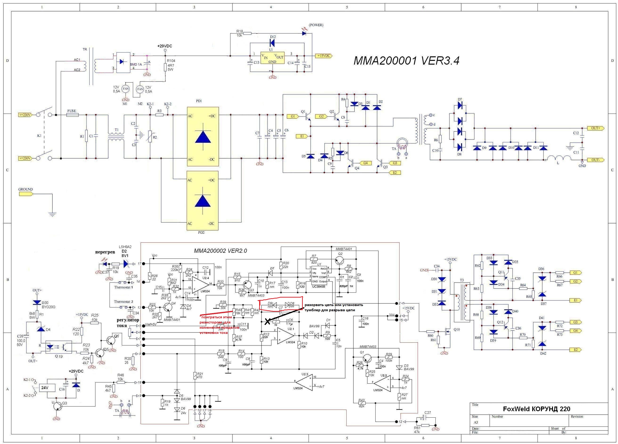

Все вроде бы как получилось , убрал хот старт и довел токи до адекватных значений на регуляторе. Выпаивал феном резисторы делителя и припаивал на эти места регулируемый резистор через проводки. Левой крутил правой варил ))) Пришлось менять 2 резистора и один кондер. Хот старт вообще сейчас не беспокоит и токи более менее адекватные значения. Стало гораздо лучше !!! А то куда это на 65 амперах варить тройкой , сейчас это значение для 3 мм 100-110 ампер вполне атлично. Там где 1 ком можно нулевку ставить смело или перемычку. А вот на центральный пин так как написано мною в схеме. Ничего не сгорело и это хорошо ) Швы агонь тоже - УРА .Инвертор ЗУБР1

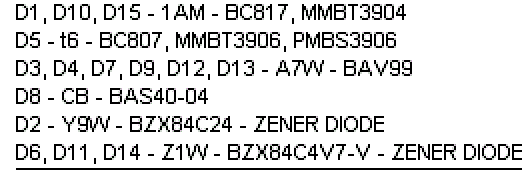

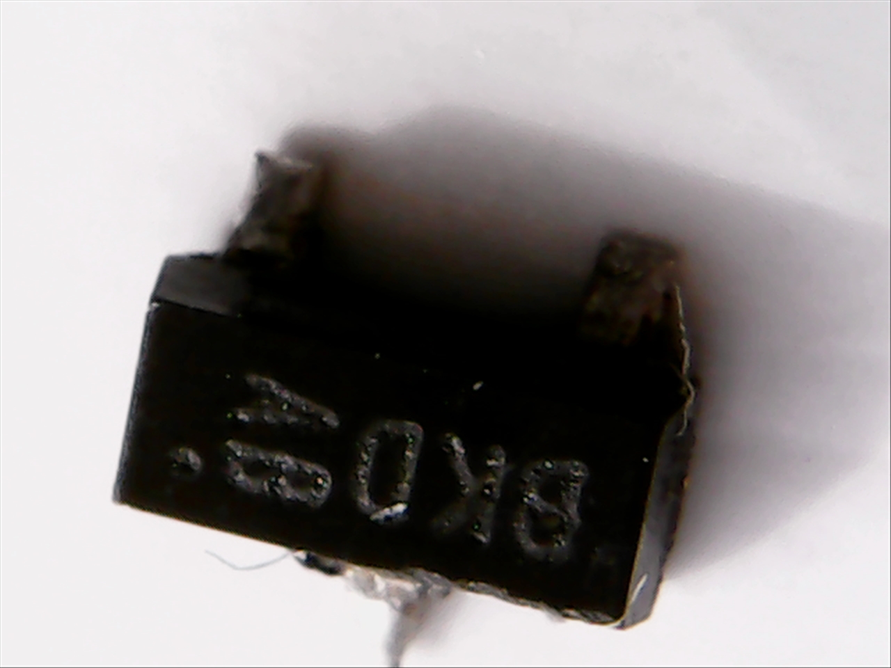

Всем привет.Взял в городе китайский микроскоп ( обещал починит барахлящую подвсетку светодиодную).Фото сгоревшего транзистора . транзюк сваркиъ
se11
se11
Регистрация: 11.08.2019
Минск
Сообщений: 266
16.07.2025 в 19:36:10
ShurikGryaznovhttps://www.s-manuals.com/ru/smd https://www.s-manuals.com/ru/smd/bk http://www.smdmark.com/zh-CN/search/code?id=bkd

Сообщений: 7
17.07.2025 в 19:56:41
Sla 70 ОГРОМНОЕ СПАСИБО за схему и подсказку. Сегодня привезли транзистор и оптопару.Пару минут,впаял . Все заработало.В пятницу отвезу и отдам другу, а то он приуныл после эхокардиограммы сердца. Отдельное спасибо se11 за ознакомительные ссылки. Всем удачи в ремонтах !

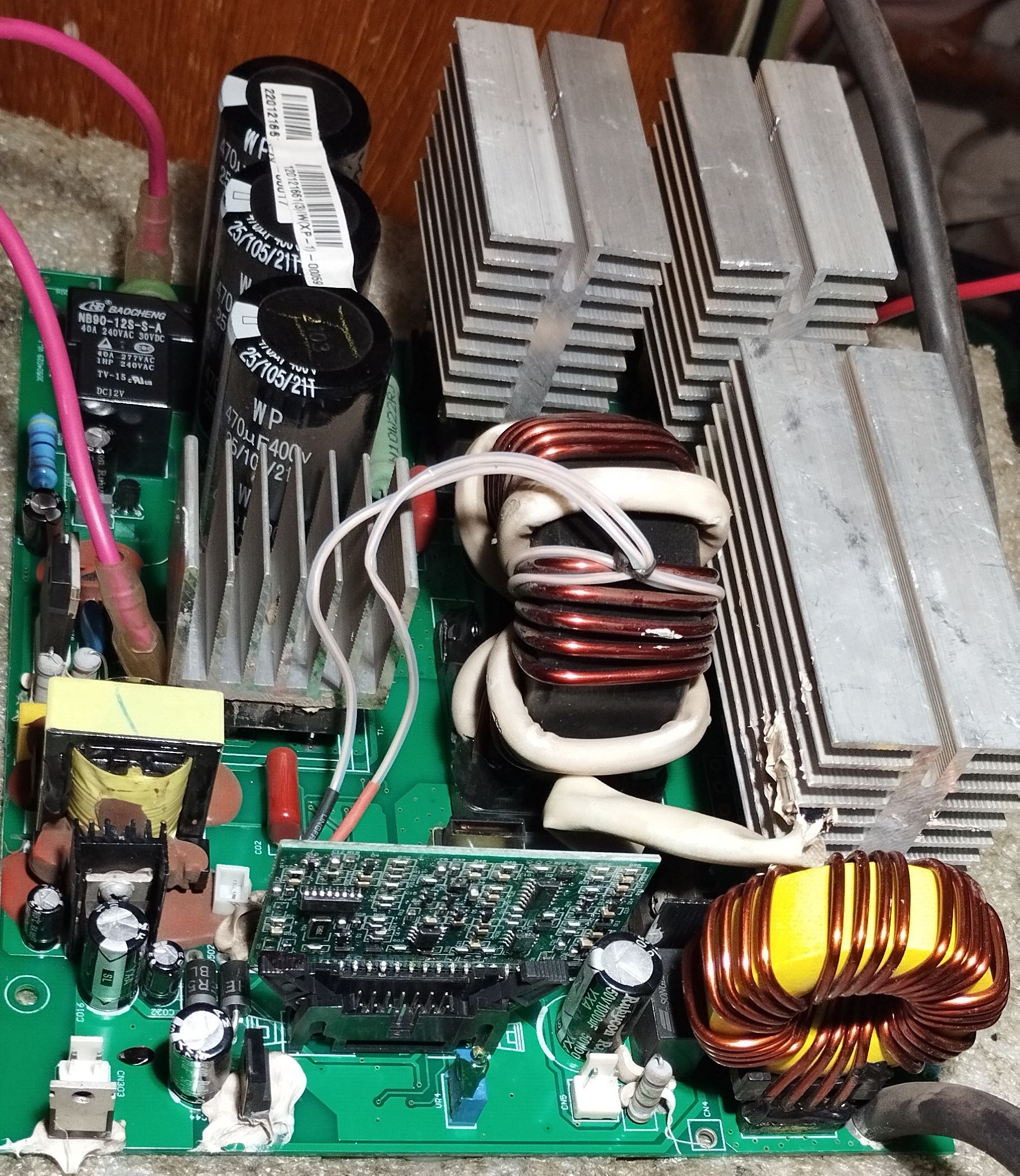

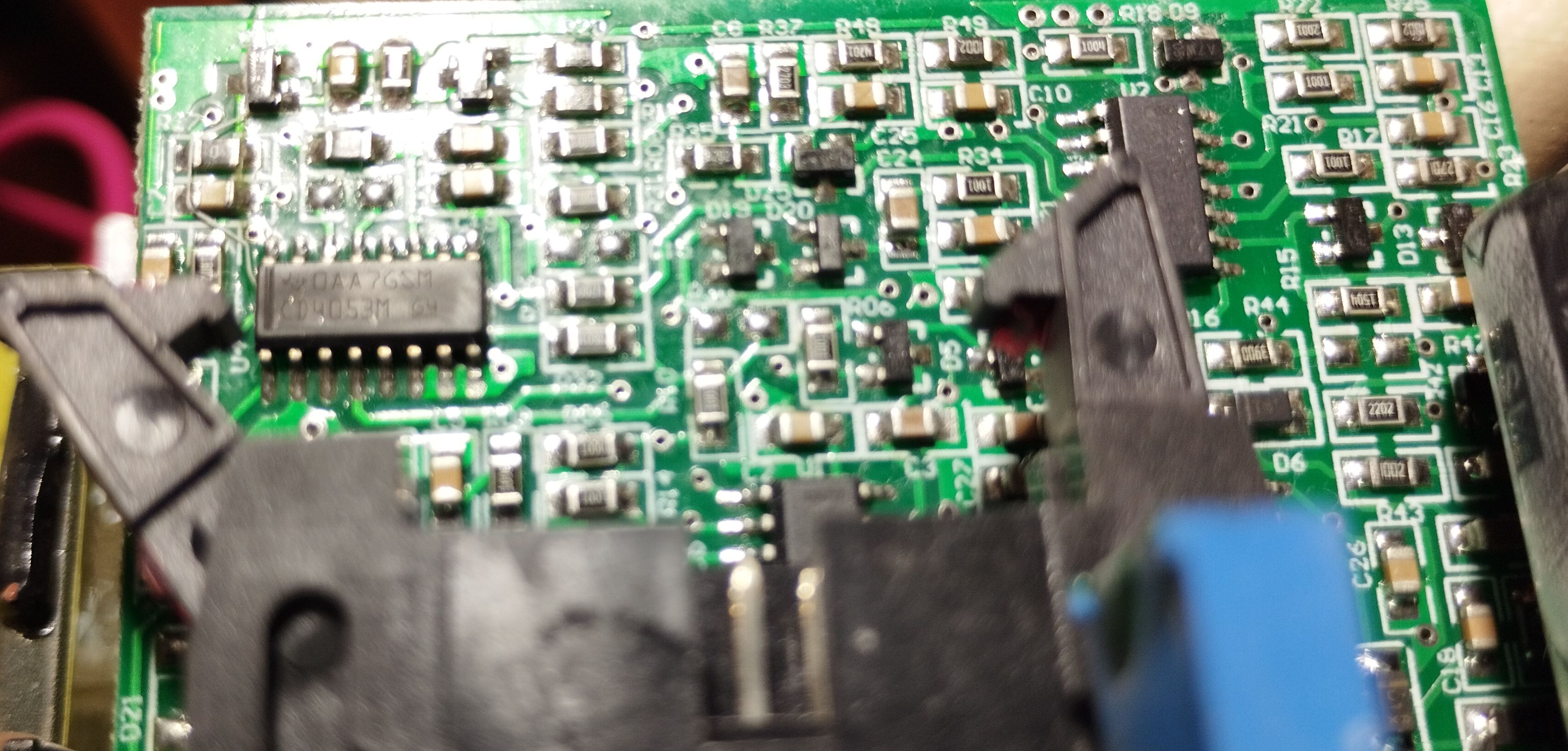

Всем добрый вечер. может кто-нибудь сможет мне подсказать или помочь? Полуавтомат Spark arc200. хочу попробовать и на нем глянуть этот ГС, но познания этой сборки и схем увы нет( отдельно плата 15пин, на ней CD4053M soic-16, MC33074DG soic-14, MC33072 soic-8, UC2845B soic-8. На основной плате рядом две soic-8 с обвязкой, залиты компаундом, так и не смог вычитать названия. на плате с реостатами три soic-8 с обвязкой (залиты компаундом) и похоже сама ЦАП. Заранее спасибо откликнувшимся 1752779808290IMG_20250717_214439IMG_20250717_212958
