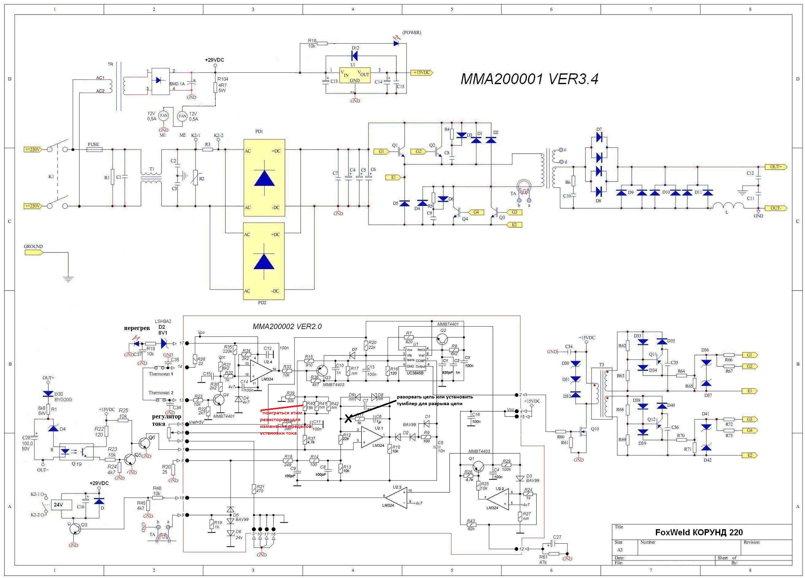

vlbudkin, Лан найду схему разберусь сам.

JonneD3p, а ведь vlbudkin прав, давая советы с осторожностью .Ну а раз решил "...разберусь сам..",тогда дерзай!ЗУБР М3-190 =Корунд 220

Sla70 , Спасибо ) Вот это мне и нужно было , схема стопроцентное совпадение. Даже шим такой же и номиналы все такие же. Я думаю что бы не колупать плату отпаять центральный вывод переменника настройки тока и допаять в разрыв туда в этот резистивный делитель еще резистор , думаю так прокатит. До этого форума интересовался у нескольких реальных мастеров они на этот делитель и говорили. Понижу сварочный ток а там дальше посмотрим. Аппарат мне не жалко ))) Он стоит вообще копейки на озоне что то в районе 55 долларов новый. Главное что бы ничего с силовой частью не случилось ) Думаю что производитель так и делает эту фишку с резисторами на всей линейке сварочников 165 190 220 тк внутрянка там по сути одинаковая. 4 х 60 амперных транзистора . Насчет 140 модели не знаю. И не даром там пустые места для данных резисторов на плате. Для той самой подгонки тока )

Просто по честноку на 65 амперах сварка тройкой это не вариант . Мощность аппарата завышена на 35- 40 ампер. Нормальная сварка для тройки 100-110 ампер.. Китайцы тупо всунули 220ку в 190 и даже не заморачивались с отстройкой тока по регулятору , потому что плата управления по номиналам полностью совпадает со схемой 220 амперки. По итогу эти лишние 30 ампер вылезли по всей шкале регулятора тока. Ну в общем сделаю , перепаять резистор это не проблема. Спасибо еще раз за схему. С хот стартом разберусь позже.
