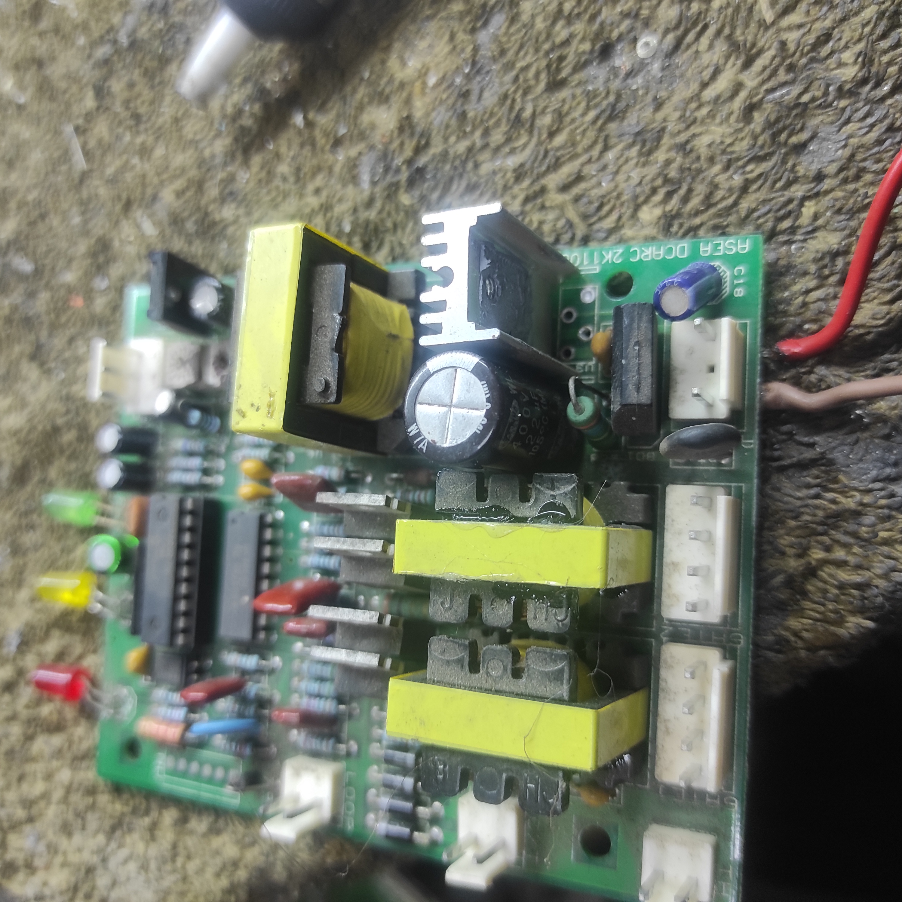

Подскажите что за шим стоит в блоке питания asea-180 ,похожа на 5m03651751355101559866762727010246900317513551378787592556104927608169

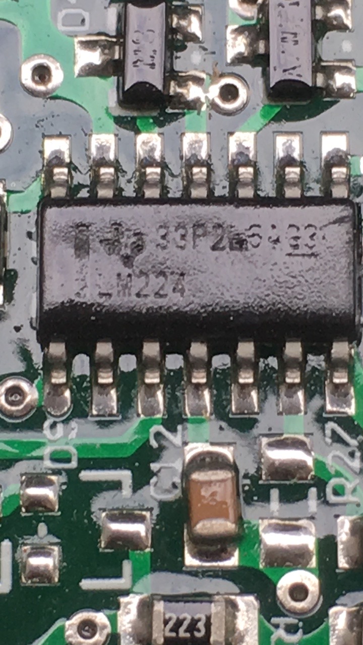

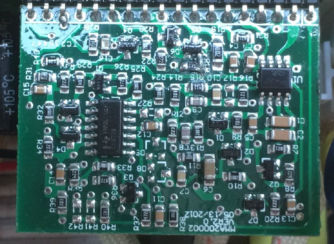

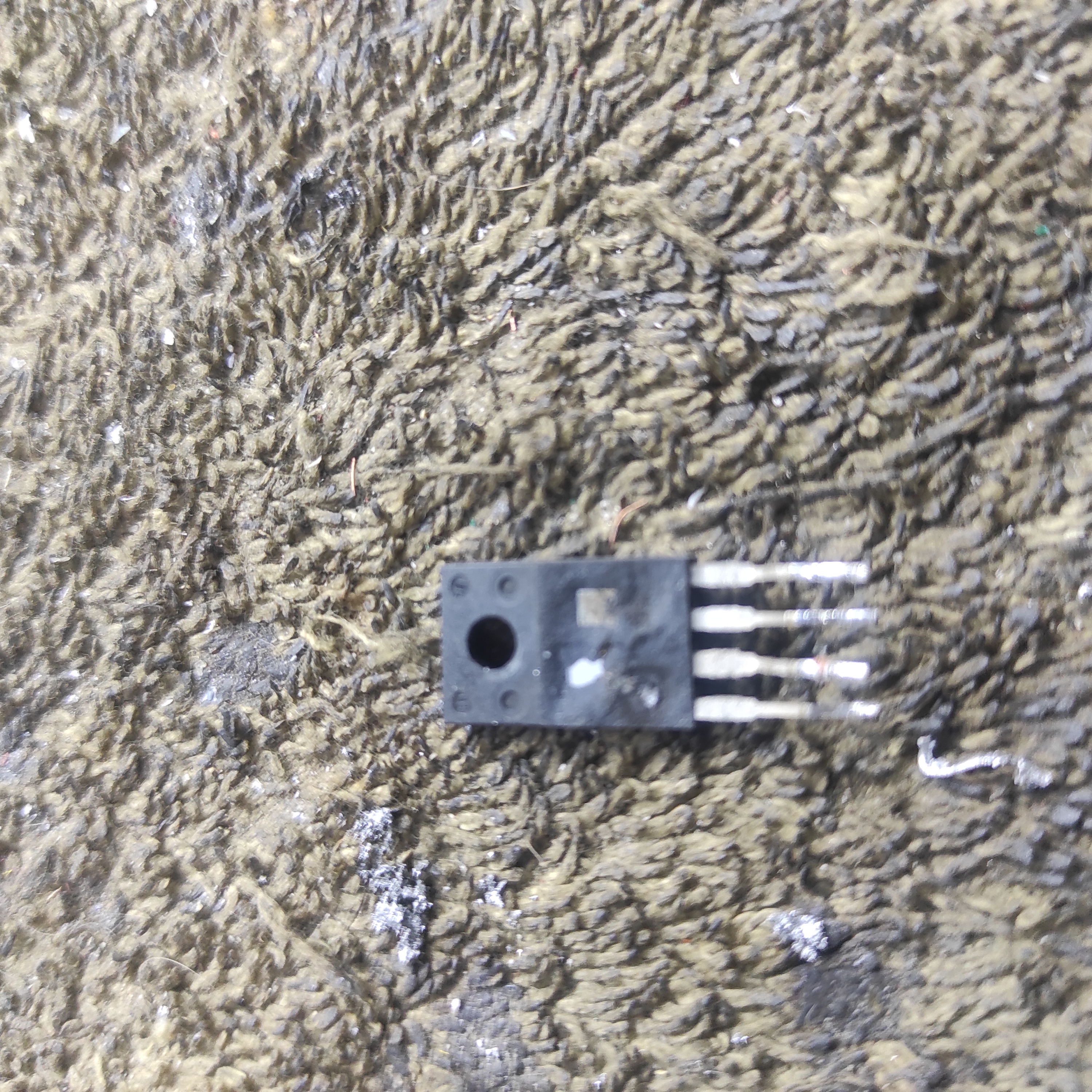

07.07.2025 в 17:19:31
Вот плата управления. Операционник ЛМ224 и шимка я только разглядел цифры 38458 но это не точно ) Серия GZ702. Вообще из за лака крайне убого что либо рассмотреть. Ну а плата Обычный трансформатор блока питания идет на диодный мост через стаб с фильтрующими электролитами. Ничего там особенного нету. Задняя сторона основной платы - полностью пустая без деталей. Снимок IMG_2823IMG_2827Первое что мне попалось 8 пиновый шим это этот Снимок

07.07.2025 в 19:30:00
JonneD3p,  по названию "MMA200002 ver 2.0" в Яндексе, найдёте и схему и отзывы по настройке и опыт ремонта.На названия не обращайте внимание,по этой схеме собрано много аппаратов.

08.07.2025 в 08:43:32
JonneD3p, стр 3309- также заморочка. Схема у вас подобная ресантовская ,возможно только на другие ноги опера заведены это оос.смотрите от 1 ноги Шима. Но я никогда не пробовал такое. Вообще сколько не видел ресант на малых токах хосстарт не чувствовался. Прежде чем пахать пу убавте ёмкость антистика. Отпишитесь что получилось. А пу лучше не трогать. А не соответствие тока на шкале и реального тока норма. Обычно выставлен ток в 100а, а в них и вверх пошла погрешность.Купите аппарат с форсажем.

08.07.2025 в 21:43:23
JonneD3p, Если вы не знаете где антистик - это не значит что его нет. Вы решили нырнуть сразу в дебри,ок. А про схему на стр. 3309 вы поняли? Там стрелкой указано на емкость ,которая возможно работает как хосстарт.Ее нужно выпаять. А какая она у вас нужно проследить от 1-й ноги шима. тк на вашей плате этот ссуматор реализован может быть на другом опере( их у лм324 4шт).А результатах отпишитесь. Потом можно и поговорить о регулировке тока. Предупреждаю все что вы делаете на свой страх и риск. Тк тема хосстарта на ресантах меня не трогала вообще, сам не проверял. Может здесь кто то подскажет.
