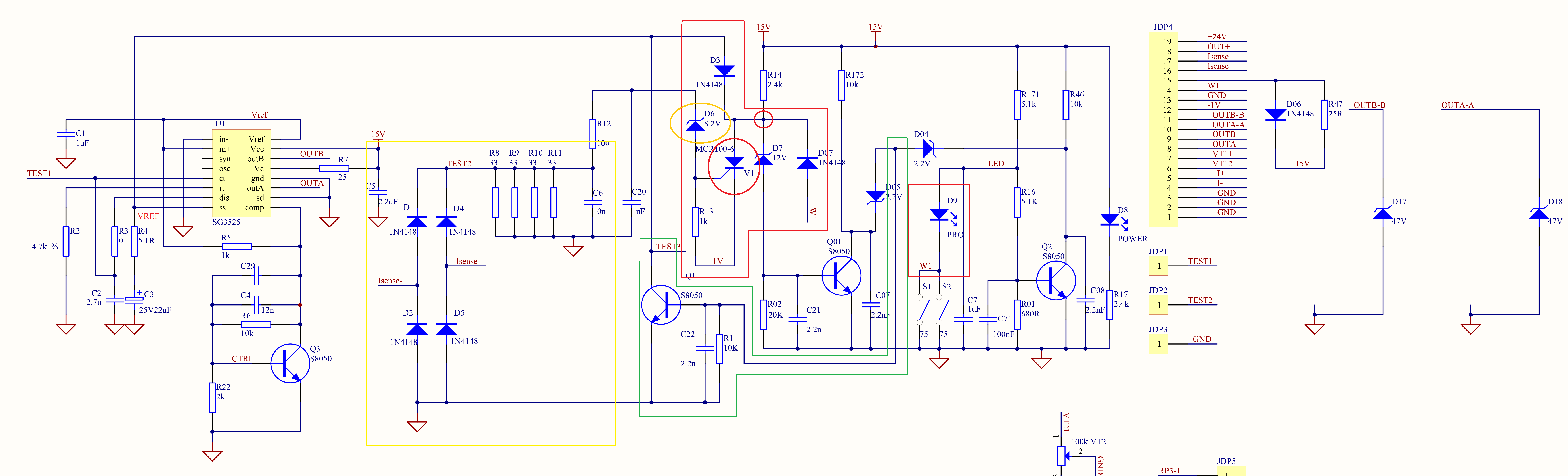

Приветствую всех!
Аппарат PRORAB FORWARD 222 IGBT, заменил в нем транзисторы, поставил G50T65D, остальное было целое, драйвер проверил, к осциллограммам нареканий не было. Через некоторое время, буквально через неделю, владелец обратился с проблемой, что после одного шва аппарат уходит в защиту. При этом сбросить аварийное состояние можно только отключением питания, остывание на холостом ходу не помогает. После снова хватает на один шов. Спрашивал владельца на каком токе он варит, он говорит на нормальном, 4-кой варит)) Я проверял аппарат на балласте и на электроде 3 мм, таких проблем не зафиксировано.
В схеме нашёл некую защиту на тиристоре, которая как раз и срабатывает, судя по выше описанным симптомам. Получается она срабатывает, когда напряжение с трансформатора тока поднимается выше 8,2 вольт.
SHC011-2 Может кто в курсе что это за защита? Если от превышения максимально допустимого уровня тока, то что её может провоцировать, если были заменены только ключи, а с предыдущими ключами такой проблемы не было?

freebits, Меняйте на новые стаб и тиристор и смотрите лесть дальше или нет.

Сомневаюсь что поможет, но видимо придётся так и сделать. Притом придётся еще заказывать тиристор, т.к. в наличии в таком корпусе нет, есть только мощные) Спасибо за ответ.
