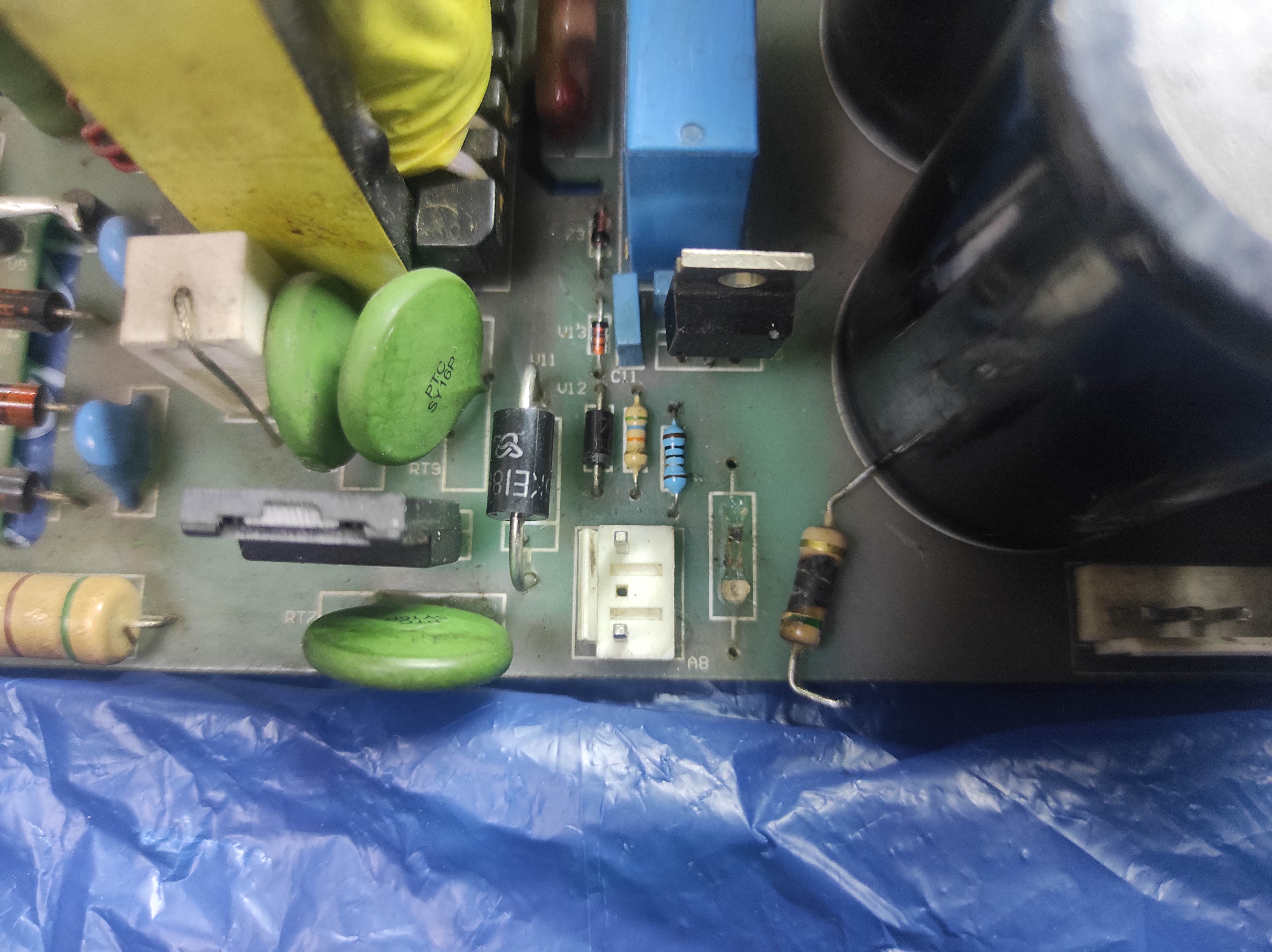

Помогите опознать резистор в tig180a brima,сдох стаб на 24 в,трансил на 150 в и транзюк,а резистор выгорел,первая полоса-зеленый и и последняя осталасьIMG_20250614_214231IMG_20250614_214235IMG_20250614_214252

15.06.2025 в 08:59:51
Подозреваю ом 10-20 не больше, т к через него питался БП и он выполнял роль предохранителя, Если питание не через него тогда не знаю

16.06.2025 в 05:18:46
joha1, нашел похожую схему там 1 кОм,поставил 510 ом пррверю

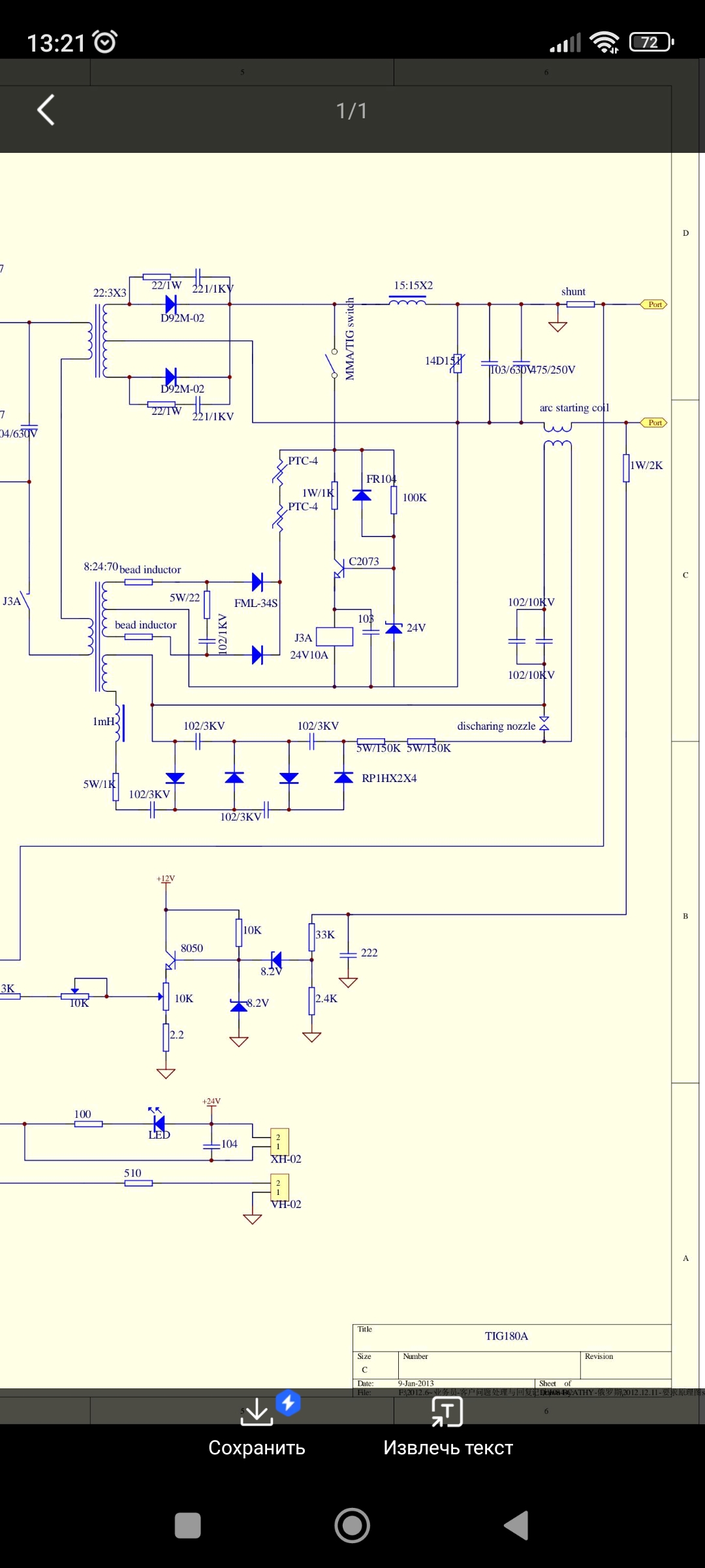

16.06.2025 в 06:24:04
Screenshot_2025-06-16-13-21-40-953_cn.wps.moffice_eng

16.06.2025 в 13:13:40
pozitron2016 написал 16.06.2025 в 05:18
510 ом
Определенно номинал начинается на 5.

16.06.2025 в 18:46:30
pozitron2016, у вас по фото резистор район 1 ватта мощности.. а по схеме 5 ватт 1 кОм, если я правильно понимаю о каком вы. признаться, такую нижнюю плату с разрядником вижу впервые, не могу соорентироваться в какой цепи он стоит. в интернете нашел видео с вашим сварочником, но там только участки в видео нижней платы и разрядник не совпадает с вашим местом, похоже не один вариант монтажки
к слову. можете поделиться полной схемой? впервые вижу данный участок связи между трансформаторами
