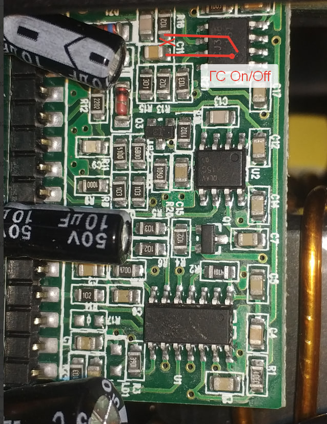

Не подскажите, есть ли схема ПУ от свежих Ресант - платка SS-SD110-220-CON REV:1.1 ? А ещё лучше если подскажите для этой ПУ как отключить ГС?

streametch, схемы ывкладывались здесь,на форуме.Только толку от них никакого,потому как стоит процессор и его повреждение сводит на нет весь ремонт.Отключит ГС,скорее всего не получится,если он "прошит" в проце.

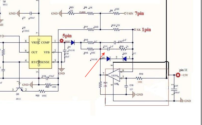

Местный поиск не осилил, нашел схему ПУ на другом ресурсе imageВот часть схемы ПУ которая предположительно связана с ГС (C11 R16 в обвязке LM358). Но, это не точно - однако тут https://mastergrad.com/forums/t294456-pomogite-otklyuchit-goryachiy-start-na-resanta-sai-160/ советовали в данной цепи убрать конденсатор, что отключает ГС. image

streametch, это разные ПУ,та которую советуют на SG3525,у тебя стоит проц.

Sla70 написал 30.05.2025 в 11:44
Ну там SG3525, тут UC3845 Не факт что алгоритм ГС зашит в прошивку. Скорее всего как и в том ПУ, ОУ как раз и реализует ГС в паре с ШИМ

streametch,  я не верно написал,на старых платах тоже ШИМ 3845,только режимами на твоей плате управляет процессор!.А так-то дело хозяйское, я бы не делал.

Схемы ПУ для сравнения,нужны ещё или как?
