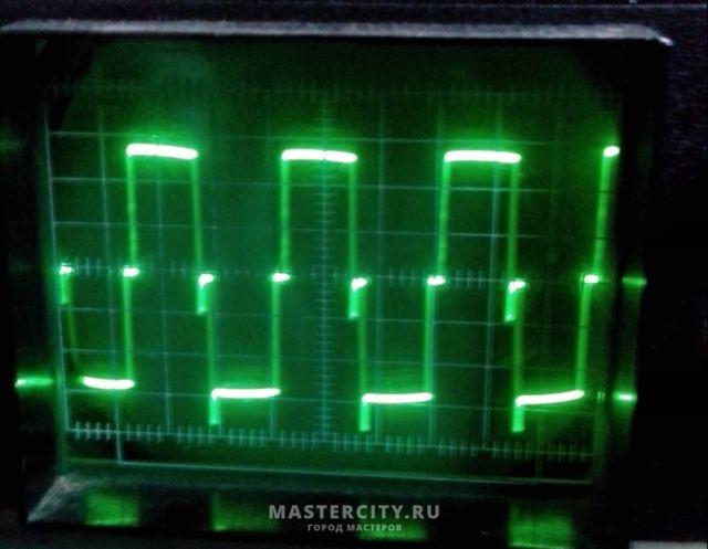

Середина там где переход тени , в центре шкалы квадратик. Извиняйте за качество , на светлом сигнал плохо просматривается.По входу не совсем понимаю , открытый или закрытый.

Сообщений: 426
09.11.2016 в 23:23:10
s237, вот что есть.
время 10ms. 5в на клетку. частота-30.6kHz.Линия по середине.Это на всех 4-х драйверах.

09.11.2016 в 23:34:07
tosi, Пойдет вполне.
Если это не в холостую, а драйвера нагружены. Вполне

09.11.2016 в 23:36:42
s237, Вот ваш образец

09.11.2016 в 23:38:01
s237, Это без транзисторов.В холостую.

09.11.2016 в 23:38:54
tosi, Ну и где разница?
