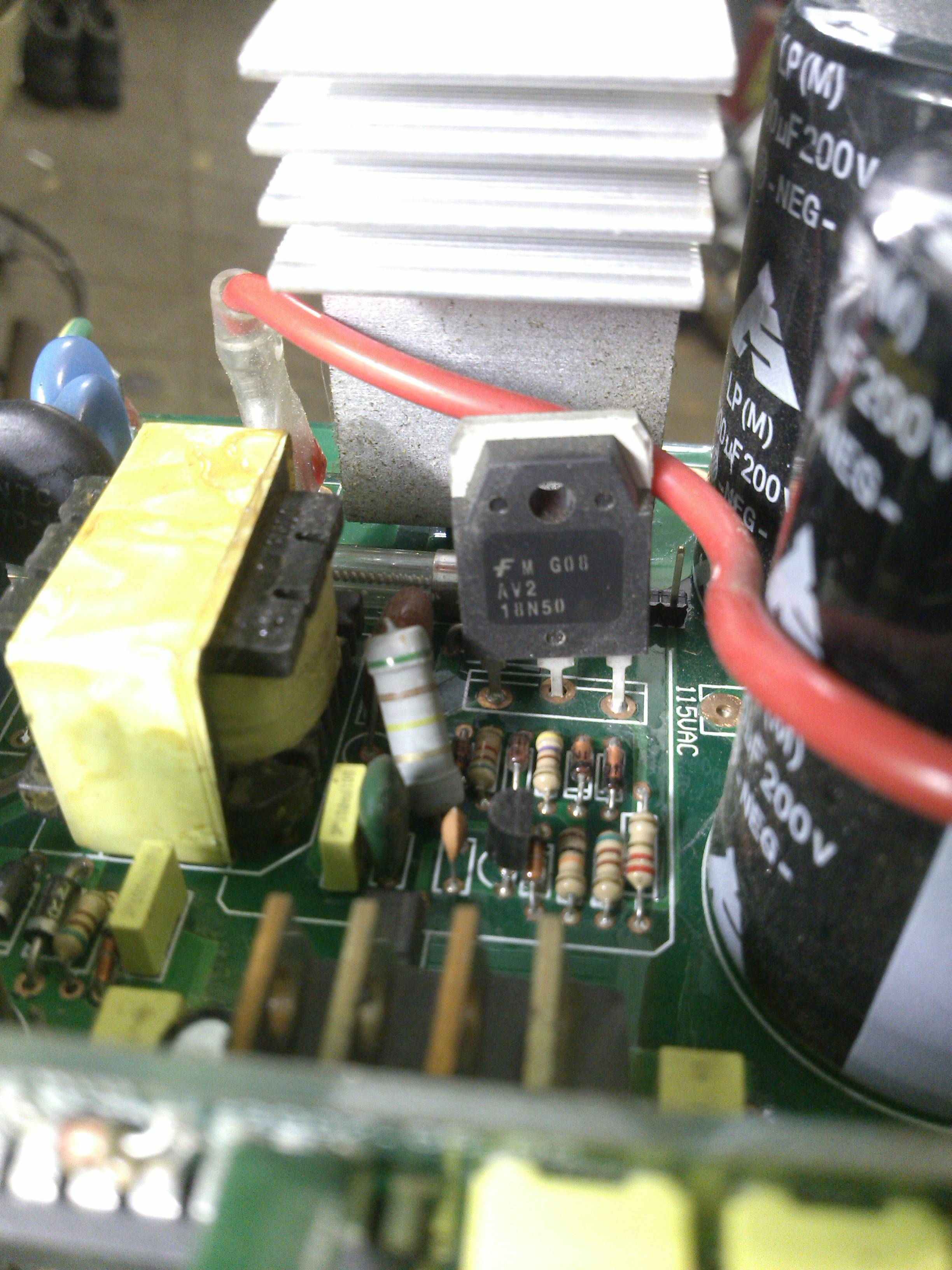

подскажите пожалуйста, этот шим не подойдет вместо SD6834?

djon8686, не уже ли не видно что этот ШИМ копия UC3842-3-4-5

joha написал: djon8686, не уже ли не видно что этот ШИМ копия UC3842-3-4-5
joha, там товарищ скорее всего не увидит принципиальную разницу между UC384х и SD6834, иначе не спрашивал бы.

djon8686 написал:
comrat написал: ты на схему БП смотри а не на то что написанно...
comrat,
На вашей схеме с 4 ноги идет на оптрон, а у меня на плате на коллектор транзистора s9013! Кстати скажите пожалуйста за что отвечает этот кусочек схемы?
djon8686, это - обратная связь, и как видно - по напряжению. Оптопара начинает открываться при превышении напряжения питания свыше 13.2 Вольта, и тем самым садит вывод FB на землю.
Смоделировал в симуляторе при двух напряжения: 12 Вольт и 13,3 Вольта. Во первом случае на вход оптопары подается фактически 0 Вольт, Во-втором - около 8-ми вольт.
Даташит на ШИМку нашел только на китайском, но по идее открытие оптопары должно приводить к сужению импульсов и уменьшению тока во вторичной цепи для снижения выходного напряжения.

djon8686 написал: подскажите пожалуйста, этот шим не подойдет вместо SD6834?
Я менял примерно год назад SD6834 на VIPer22A, с небольшими переделками, аппарат пока назад не вернулся. Но там пришлось вообще отключить штатную обратную связь (посадить вывод FB на землю), т.к. она не совместима с випером.
