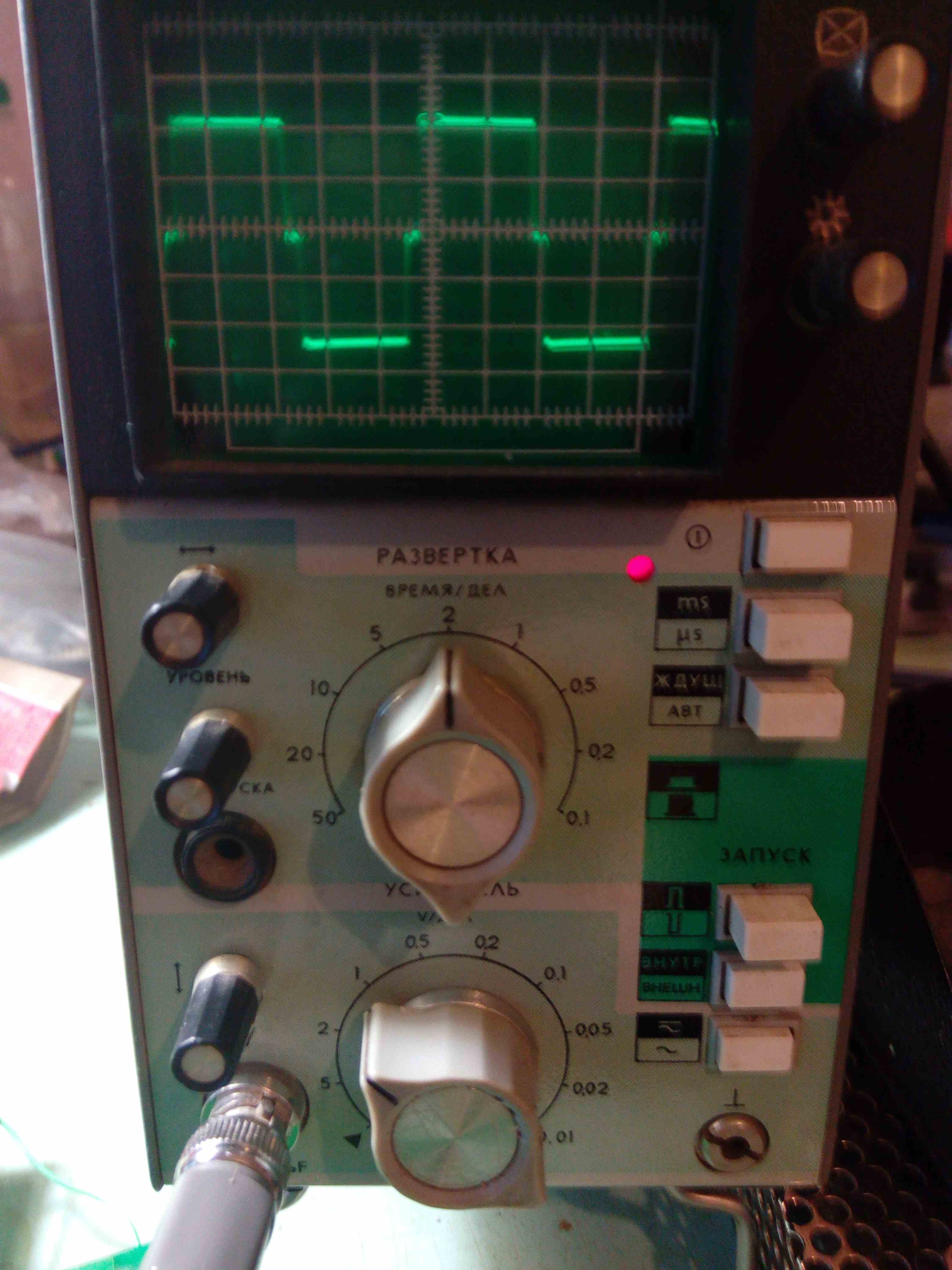

Константин59 написал: YORYC, Наверное много. Остановлюсь на 50 ом.
Константин59, Запаяйте ключи и не нужен этот огород с резисторами.Пока не получите адекватные осцилограммы на затворах все исеытания производить от внешнего питателя на 24В. Не нужны ни какие генераторы ,у вас есть шим .Выложите осцил с входа ТГР

27.11.2016 в 15:41:02
YORYC, Вот смотри. Вход ТГР даже не отключенный

27.11.2016 в 16:08:51
s237, Понял.В прямом мосту нет смещения в минус, Он там не нужен. За смещение в минус в полном мосте отвечает "Мёртвое время". Поправь, если не прав.

27.11.2016 в 16:14:20
Константин59, За смещение в минус в полном мосту отвечают стабилитроны на платке драйверов. В моей "куче" фоток об этом подробно расписано. Мертвое время необходимо для исключения возможности протекания "сквозного" тока через ключи. Очень подробно я вам об этом уже писал. Понятия "прямой мост" не существует в принципе. Существует "Косой" мост, Полумост, и Полный мост. У вас сейчас полный мост.

27.11.2016 в 17:30:27
Здравствуйте подскажите пожалуйста почету на затворах верхних ключей +6.9 и -6.9 а на нижних -13.9 питание подавал ЛБП 15вольт
