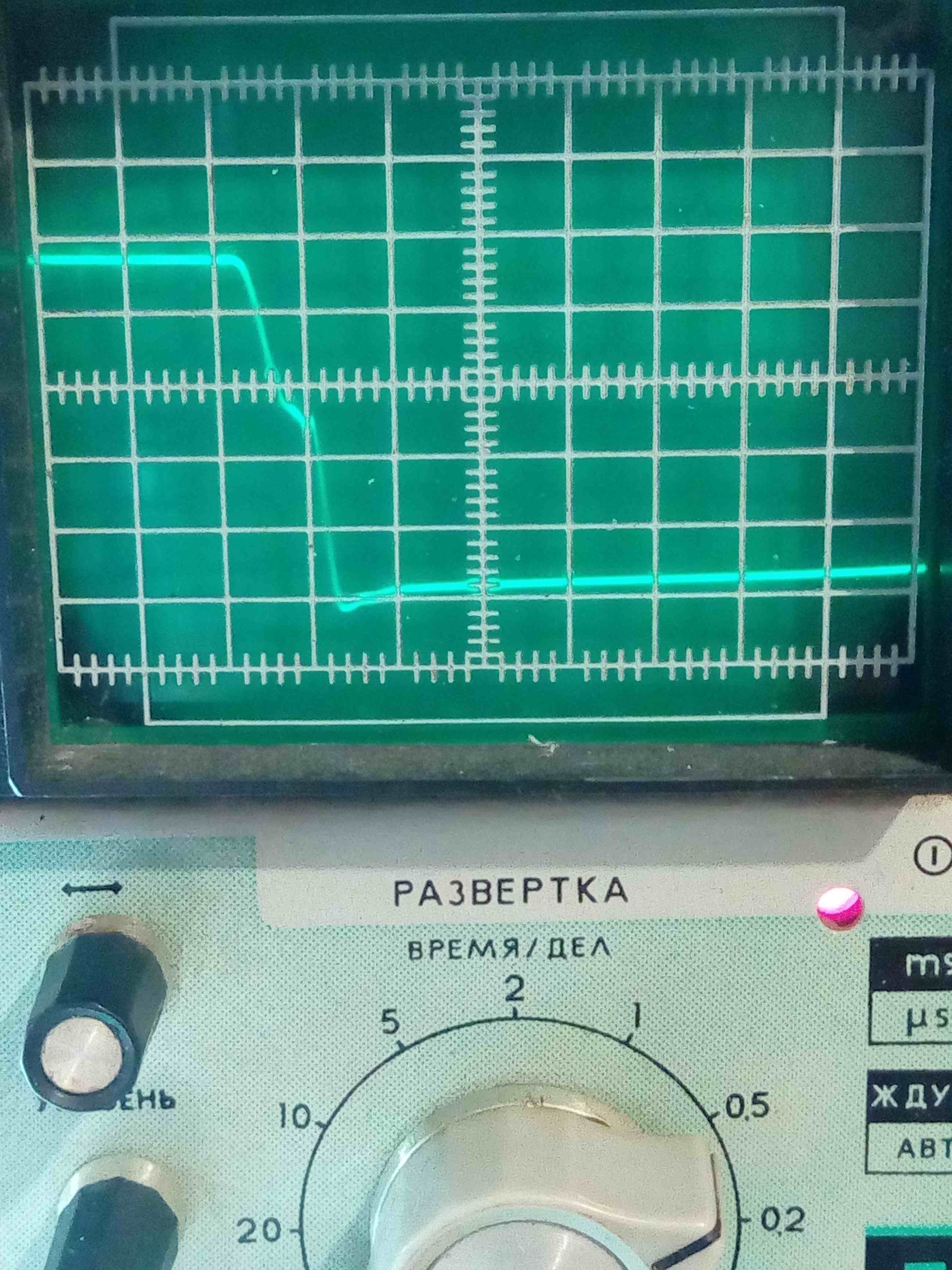

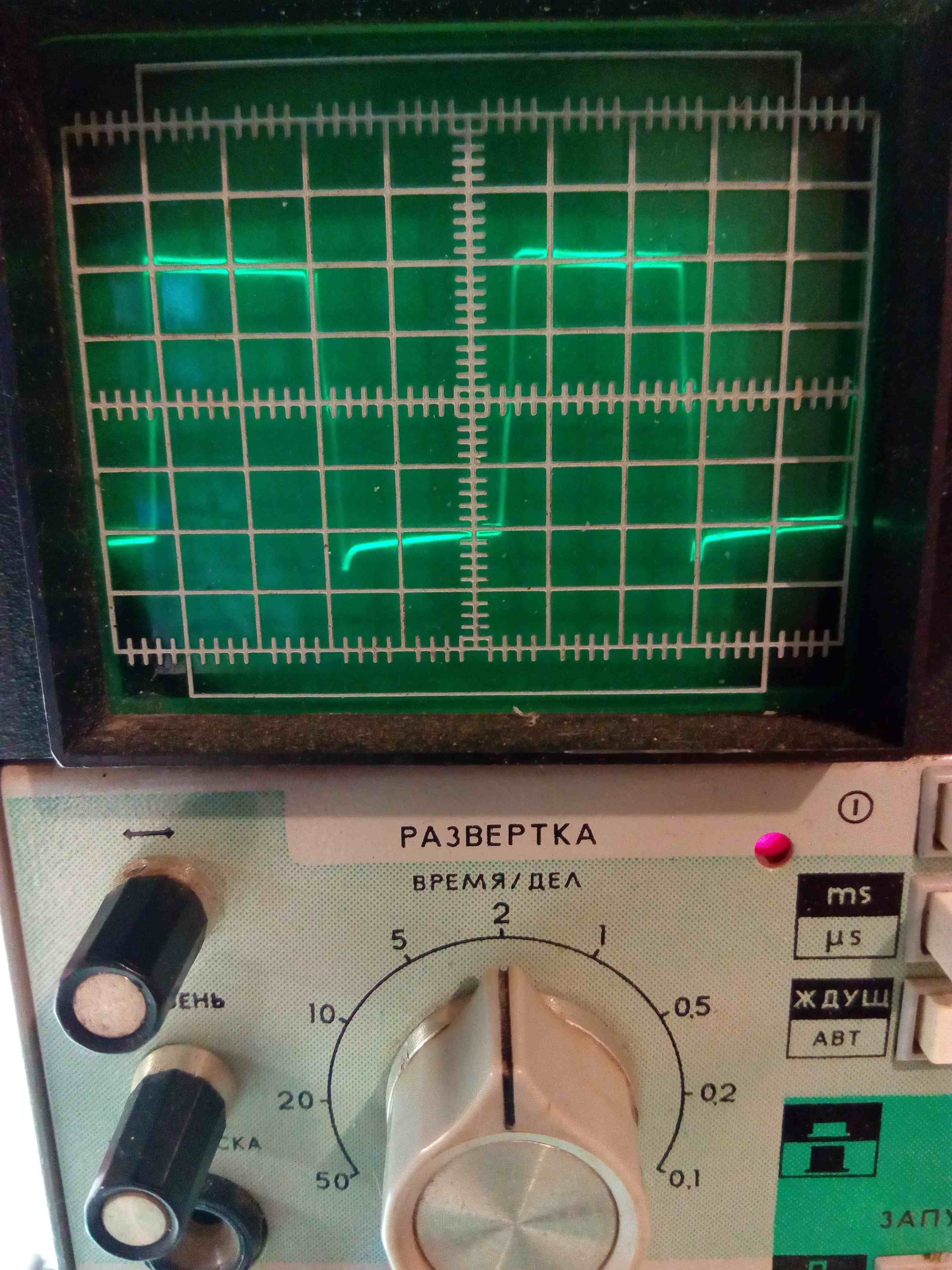

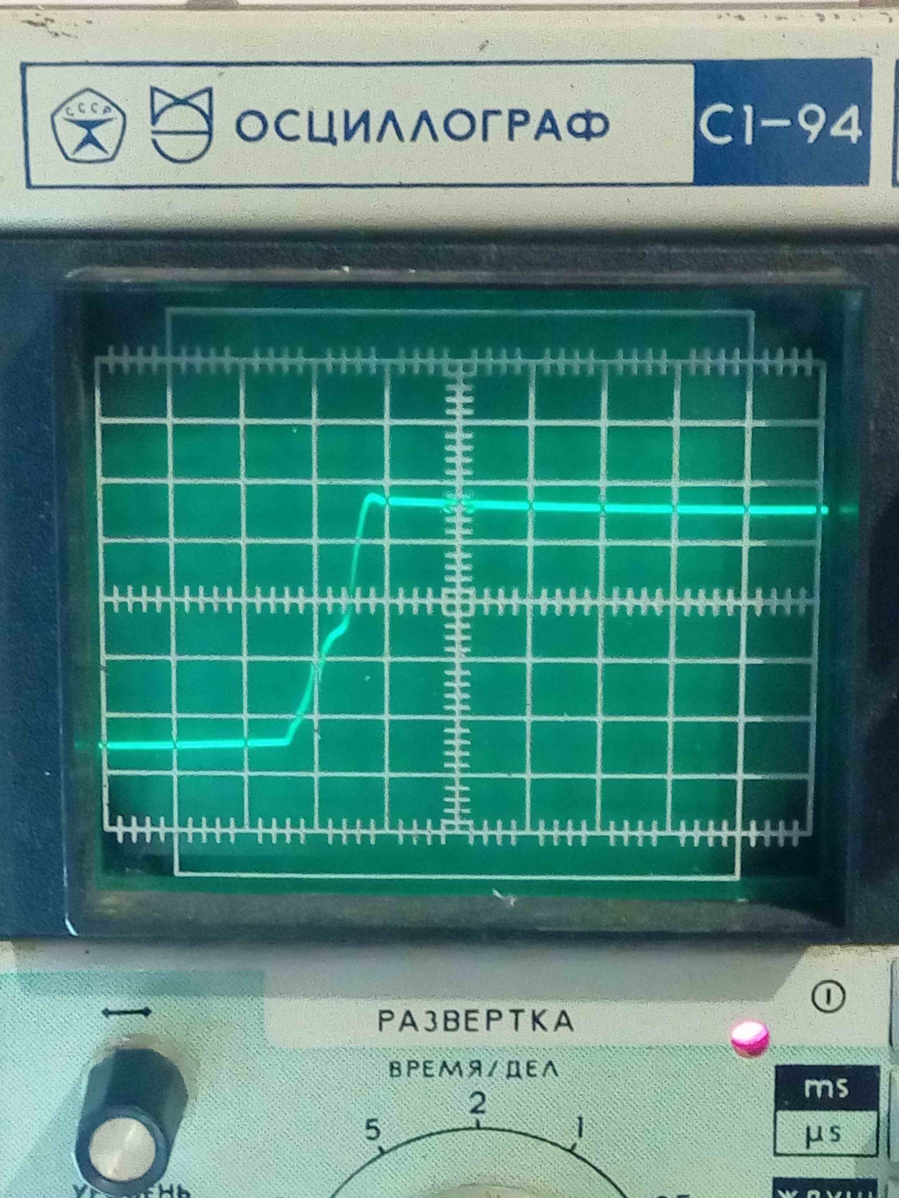

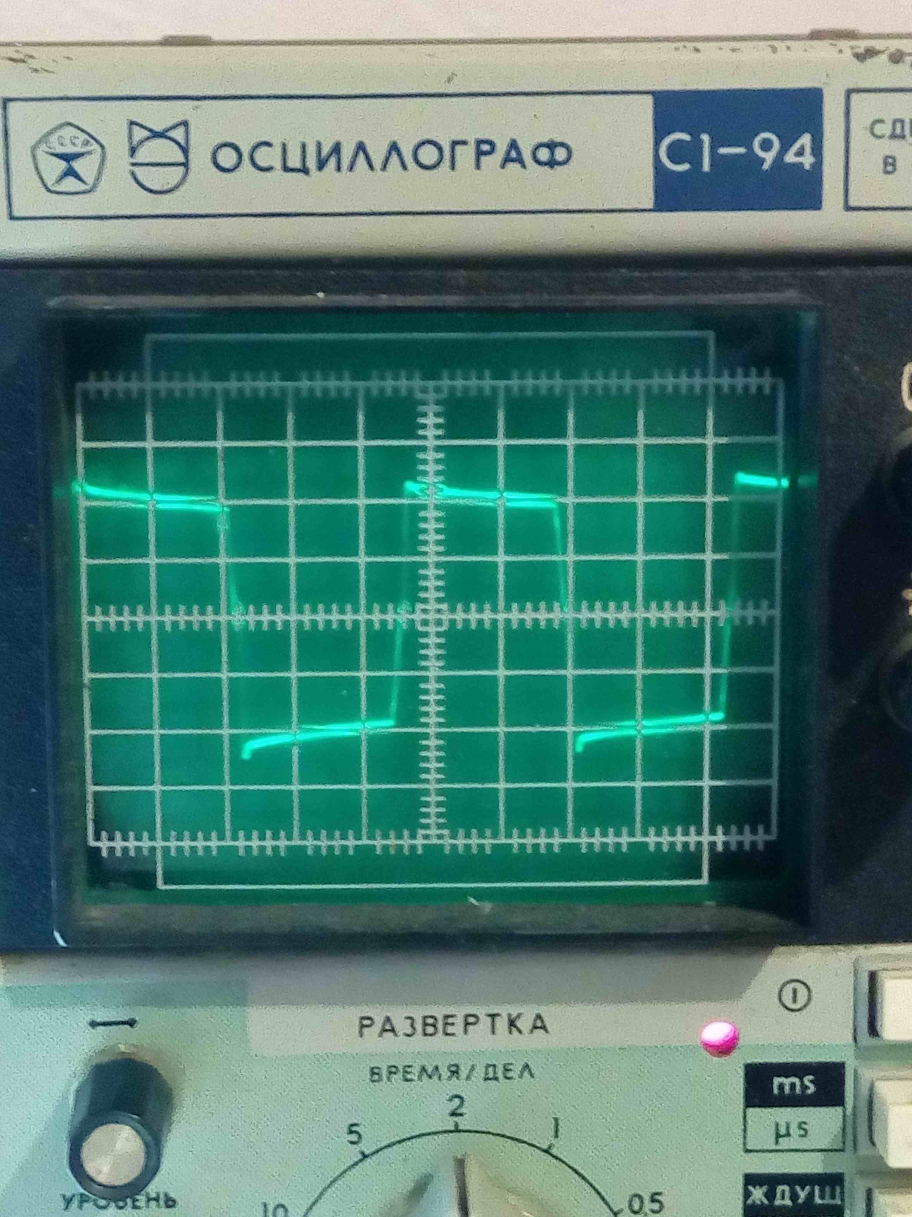

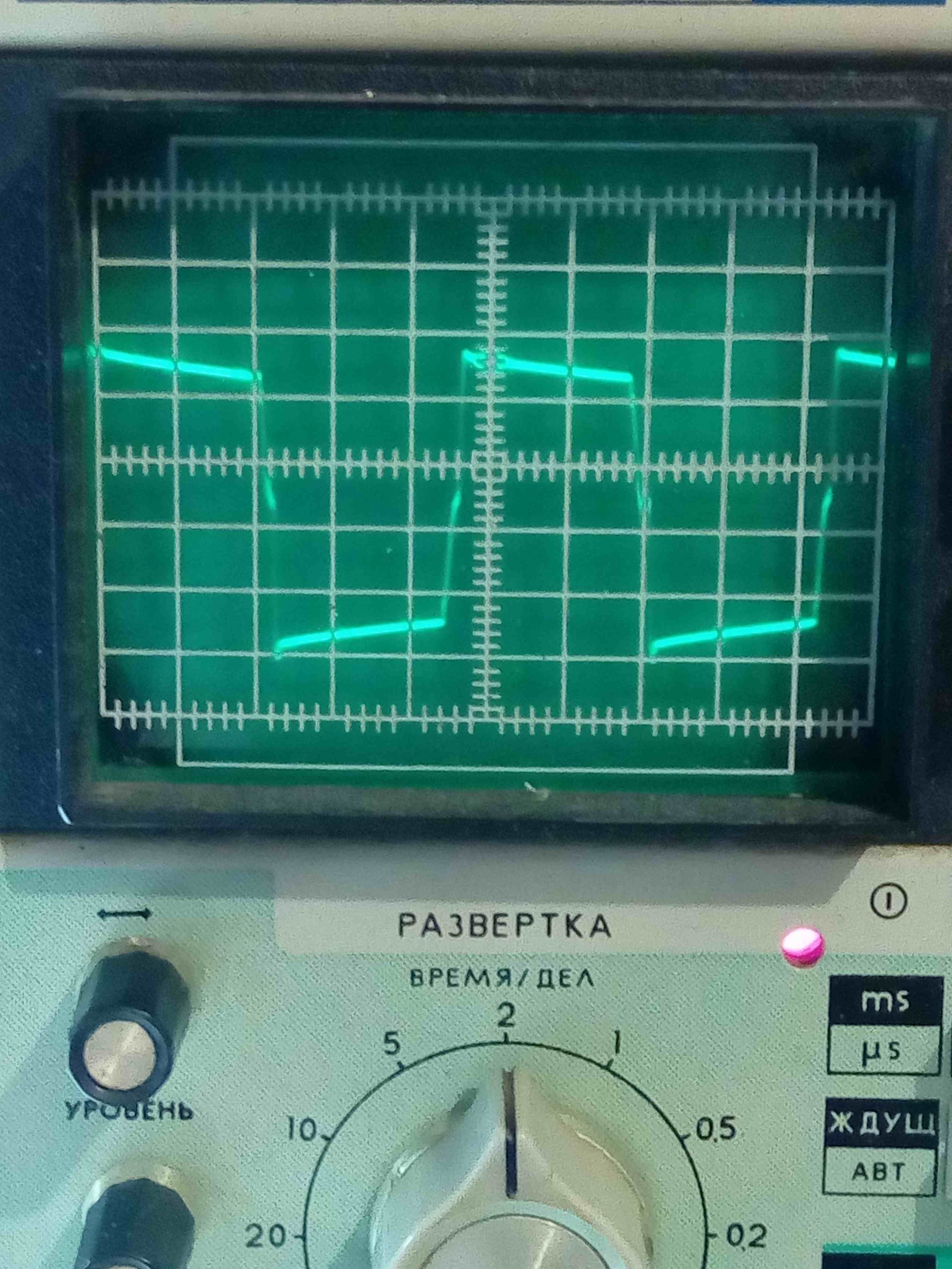

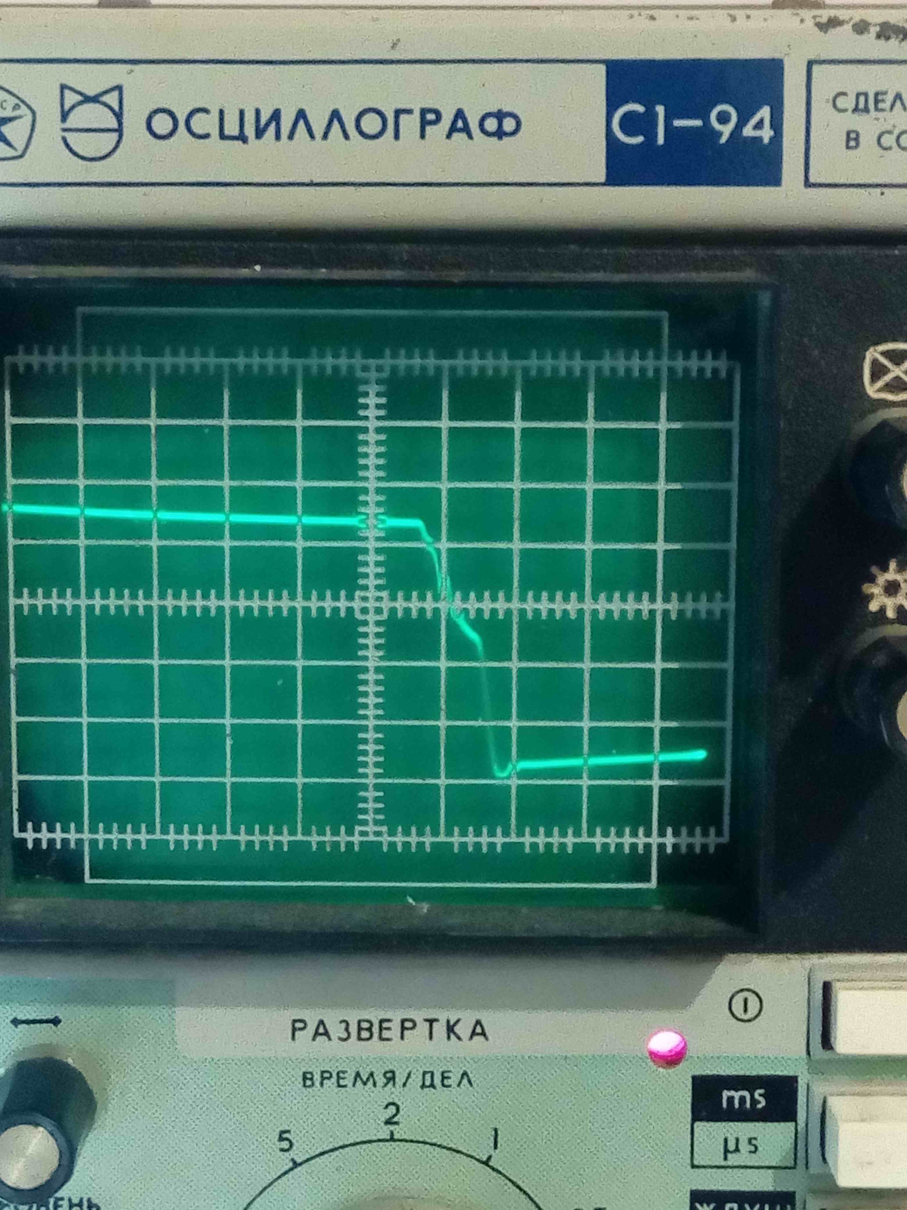

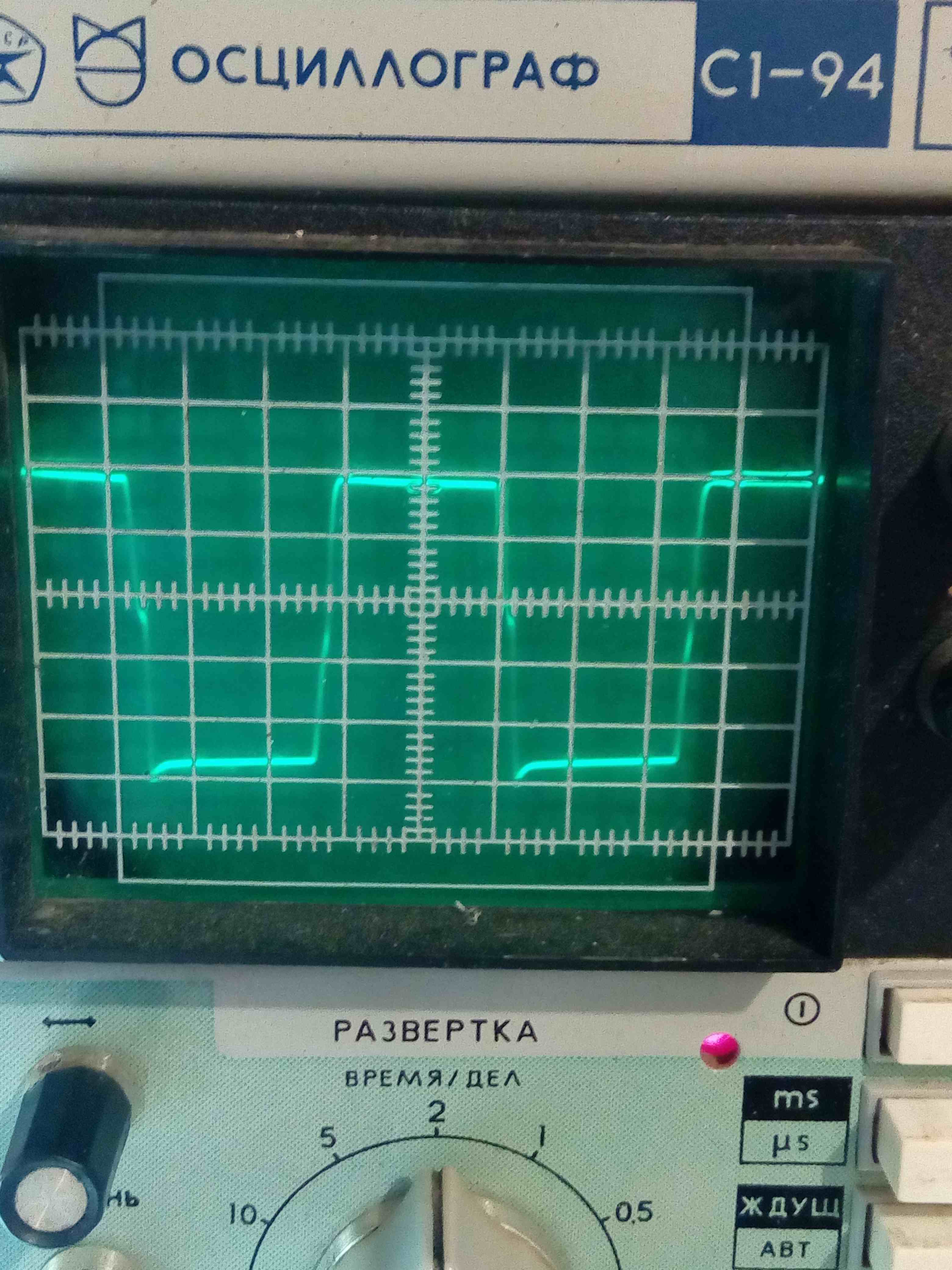

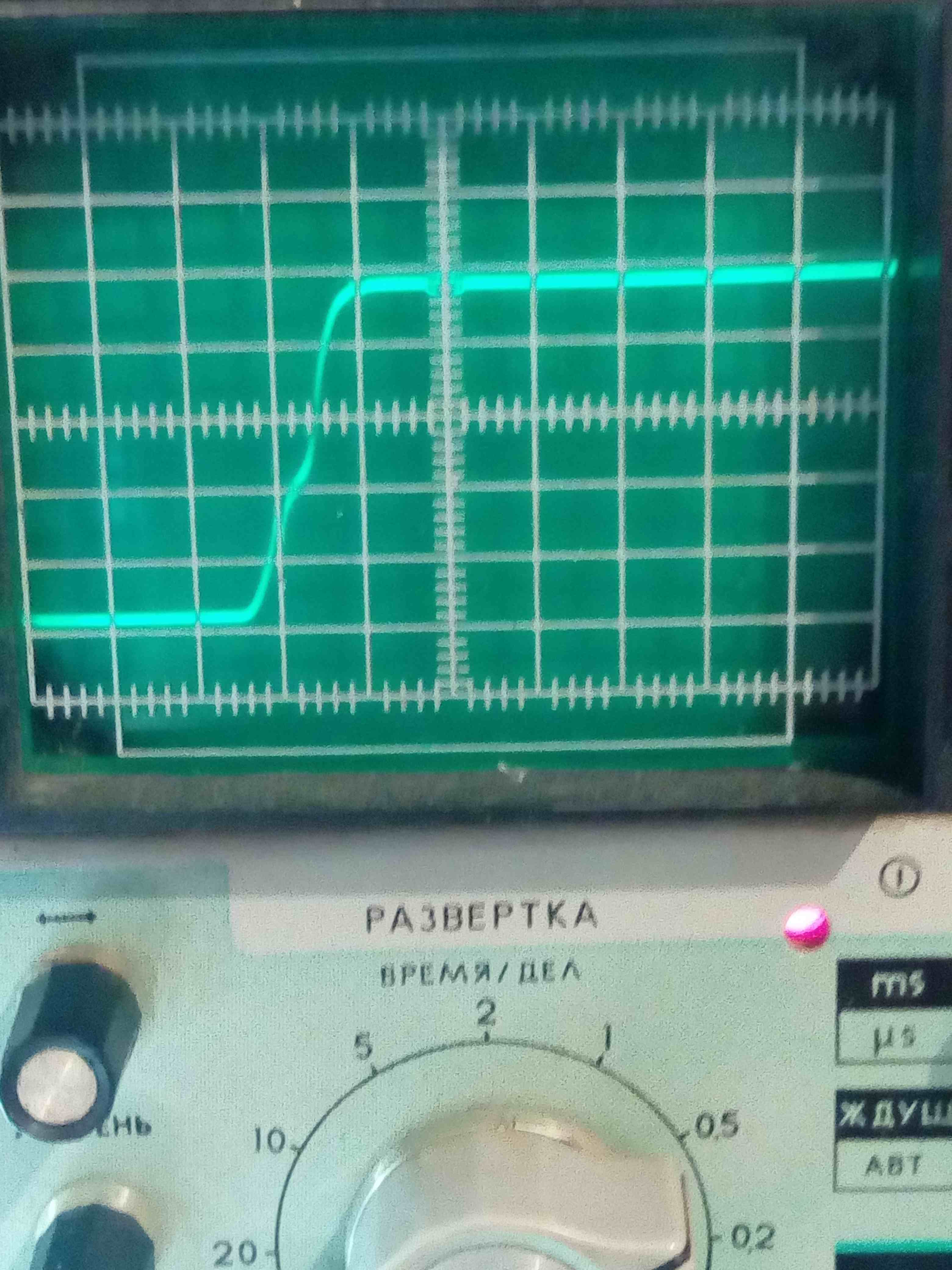

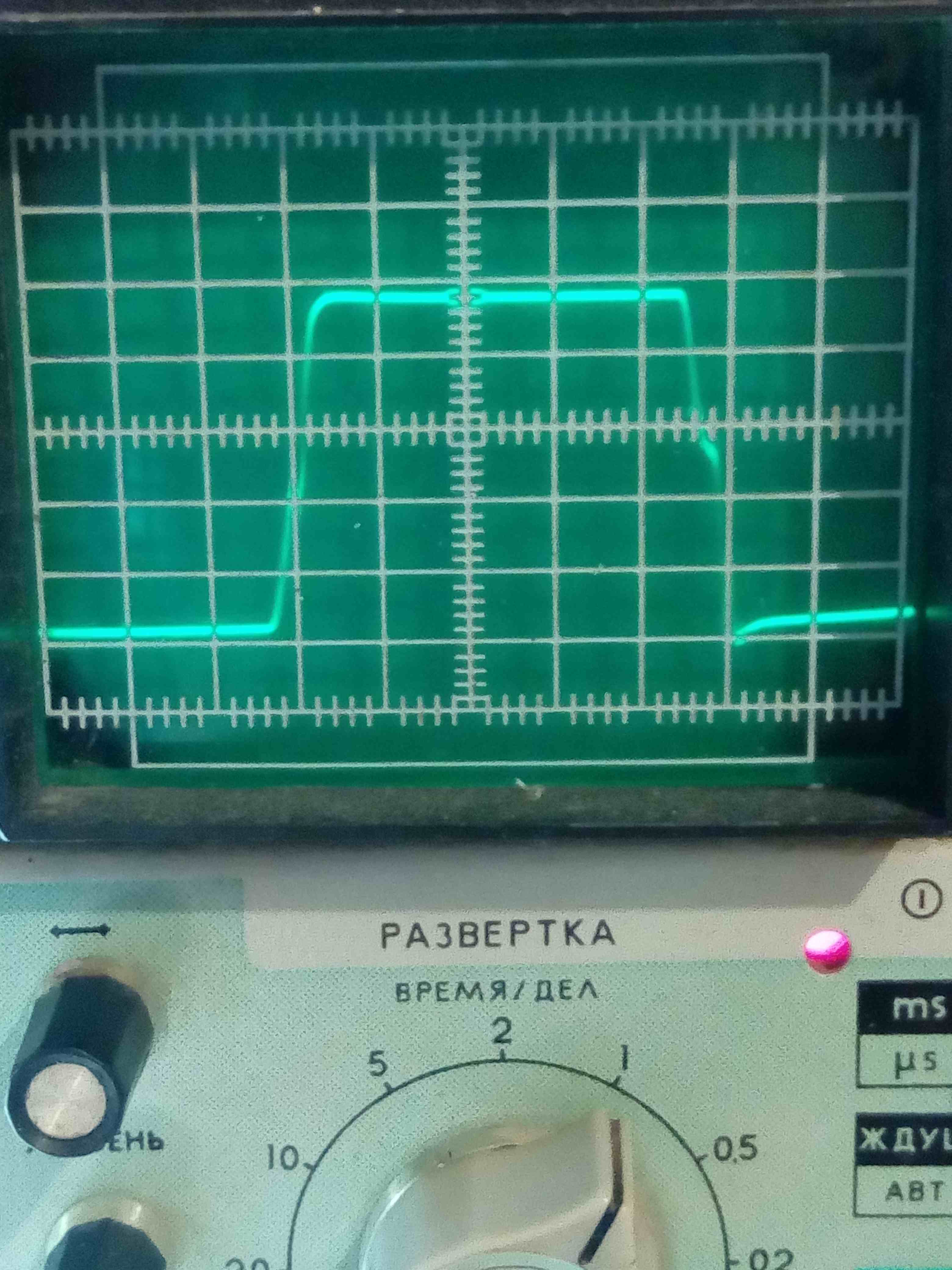

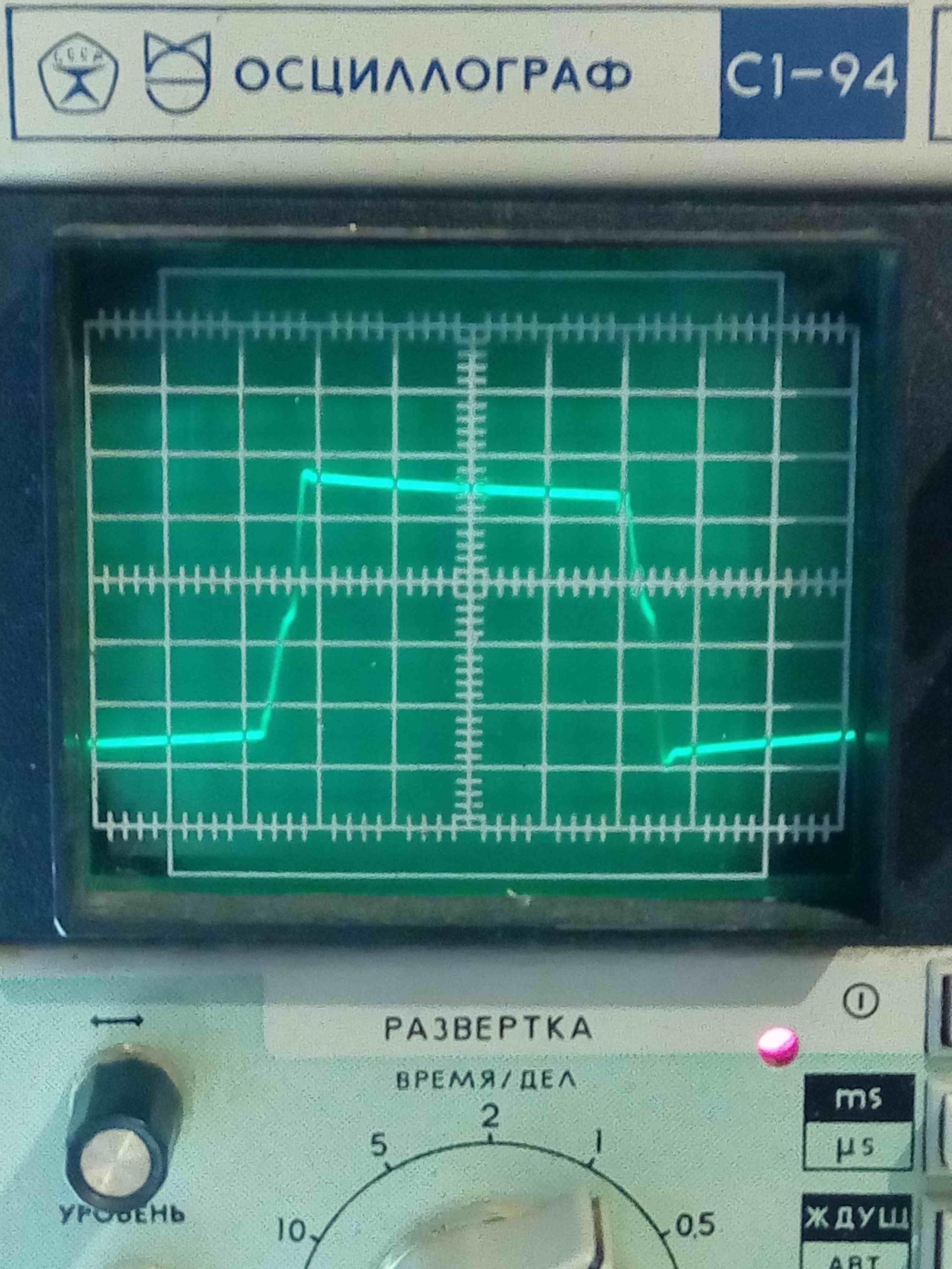

09.12.2016 в 22:56:09
s237, Осцилы сняты при подключенных ключах и подвешенной нагрузке. все осцилы одинаковы на всех ключах. и в верхнем и в нижнем плечах. Луч по центру. 2мкс/ дел. 5 в/ дел. Это 1-я осцил. Остальные, луч сдвинут вниз на 0,5 деления и просто разная развёртка для лучшего видения мёртвого времени. 3-я осцила. 1 мкс/дел. 4 и 5 осцил. 0,5 мкс/дел.

Сейчас скину при впаяных ключах, но без нагрузки. Так, возникли проблемки. В 3-плечах появилось смещение в минус а в 4-м нет. Развёртка, время/дел., и усилитель,В/дел., тоже самое.

09.12.2016 в 23:51:03
Константин59, Померяйте напряжение на стабилитронах драйвера. Сейчас прицеплю его схему
Должно быть приблизительно вот так, в части, касающейся именно драйвера: http://files.d-lan.dp.ua/download?file=7ae97c07586b014179b9e9498aca3f2a

09.12.2016 в 23:59:24
s237, Спасибо, Стабилитрон не держит в плече драйвера. Плечо знаю какое. Как увидеть, что он не держит? Звонится нормально. Тупо менять?

10.12.2016 в 00:08:17
s237, Да, на 3-х 2,7в на убитом 0,103в.
