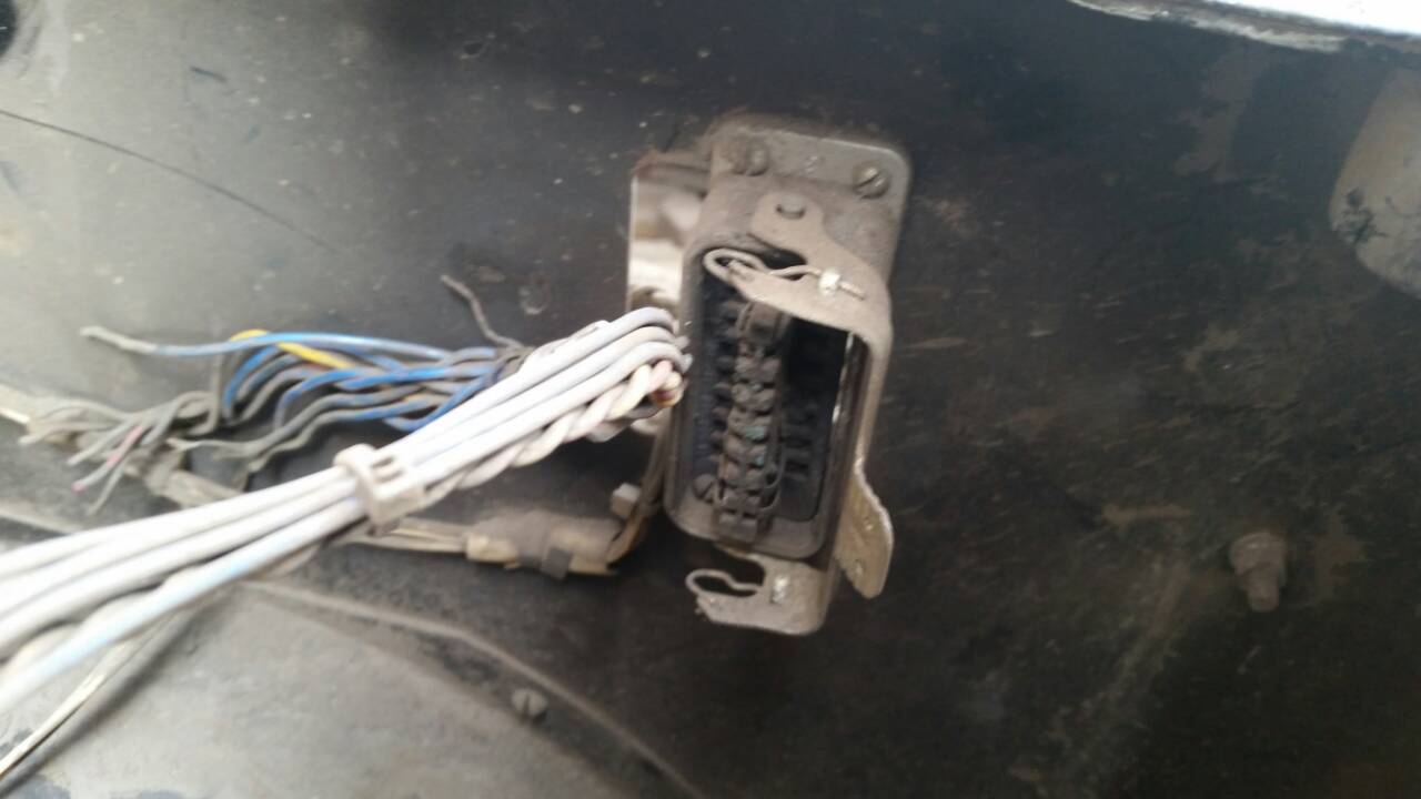

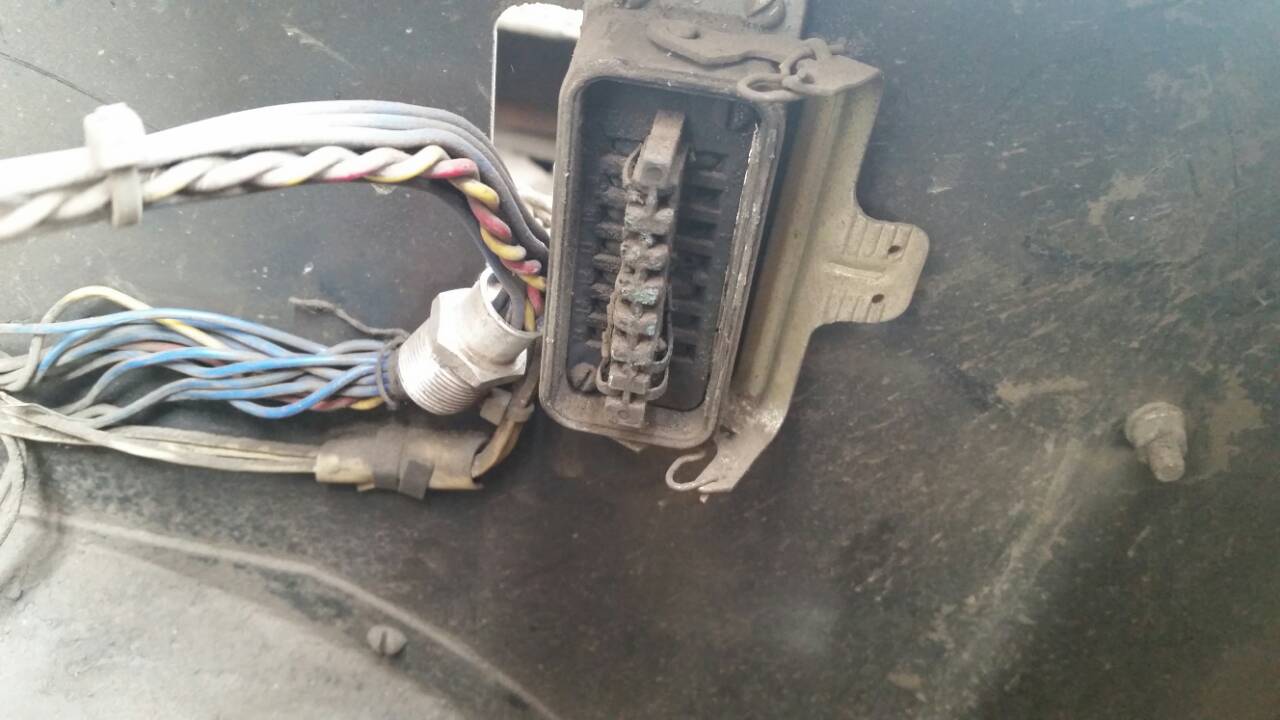

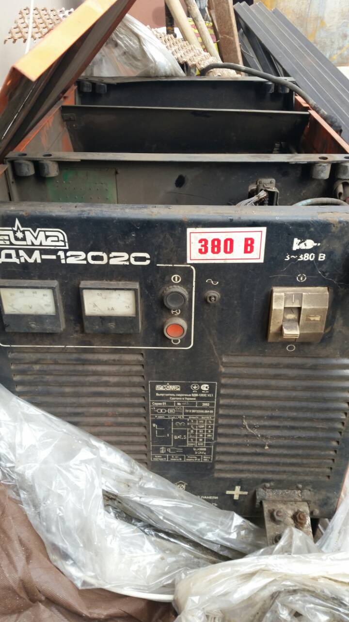

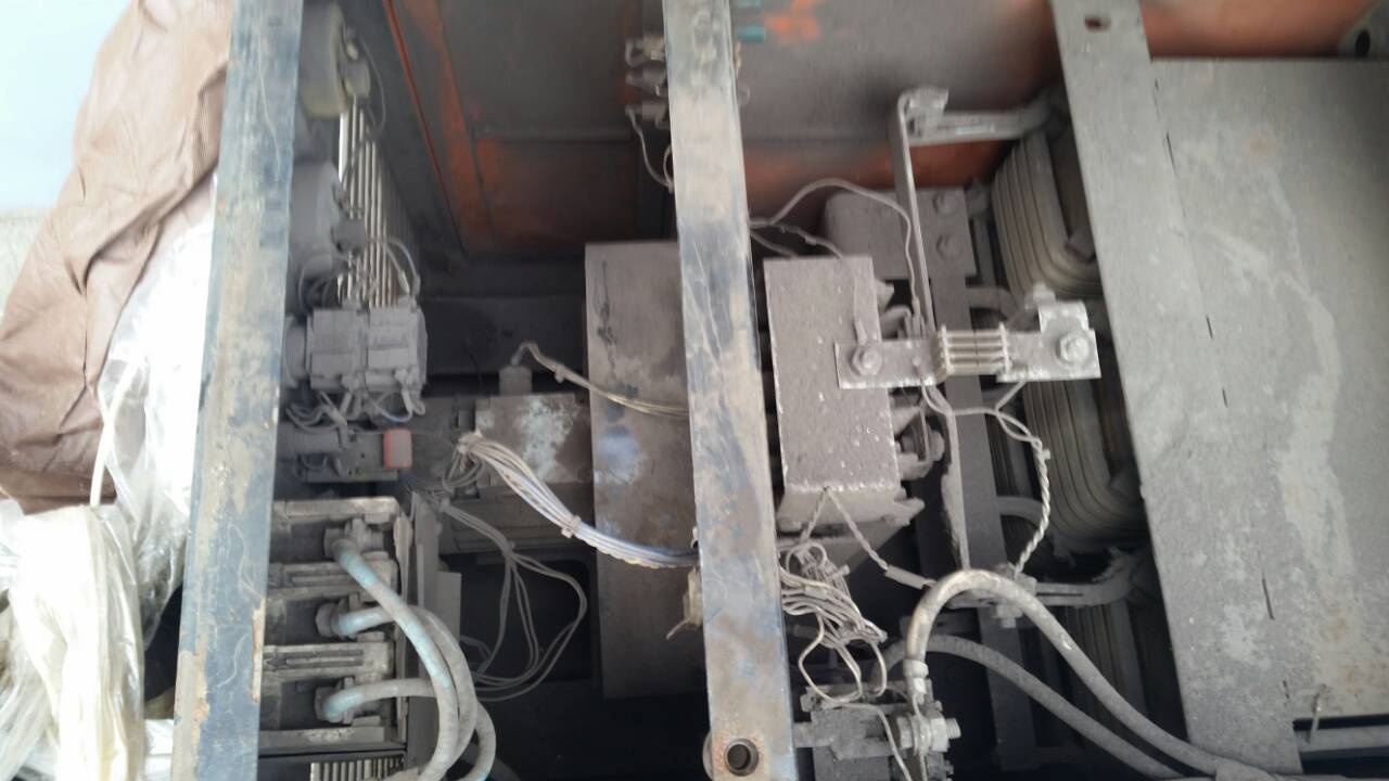

Всем доброго дня. Попросили отремонтировать многопостовый Елма ВДМ-1202С У3.1. Не подскажете марку разъема на первых фотках? Все там сгорело. Нужно бы найти такой( можно и не такой конечно. Не не хочу там новые дырки сверлить) И у кого найдется к нему схема? Заранее спасибо.

ashota, Это РШАГКП14-1?

ashota написал: найдется к нему схема
У Володина поройся.

ashota Выпрямитель сварочный типа ВДМ-1202 С. СЭЛМА здесь, https://www.chipmaker.ru/files/file/11836/ , купить можно здесь,https://tda2000.ru/search/?q=%D0%A0%D0%A8%D0%90%D0%93%D0%9A%D0%9F14-1&s=%D0%9F%D0%BE%D0%B8%D1%81%D0%BA

Sla70, Спасибо!

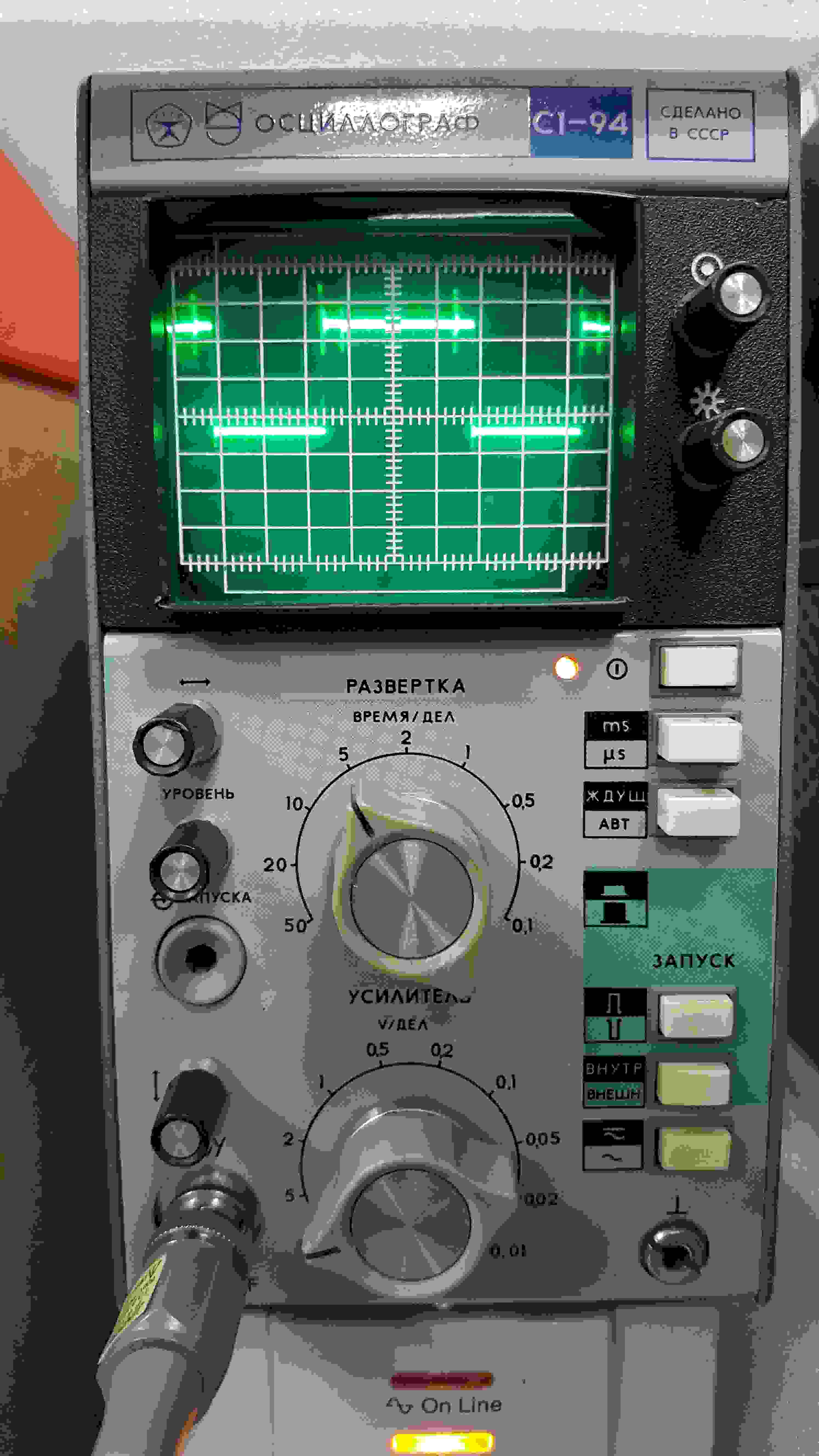

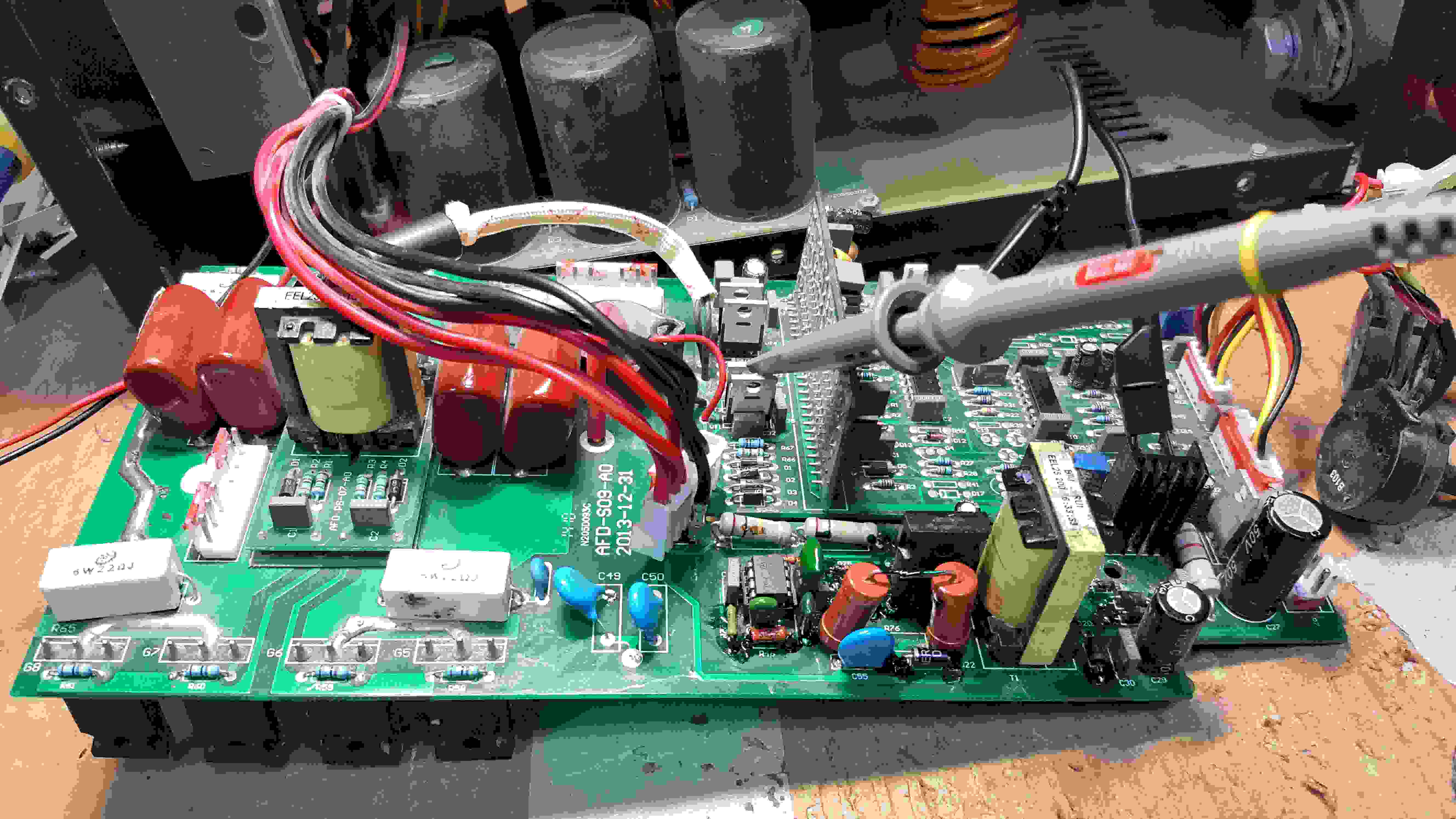

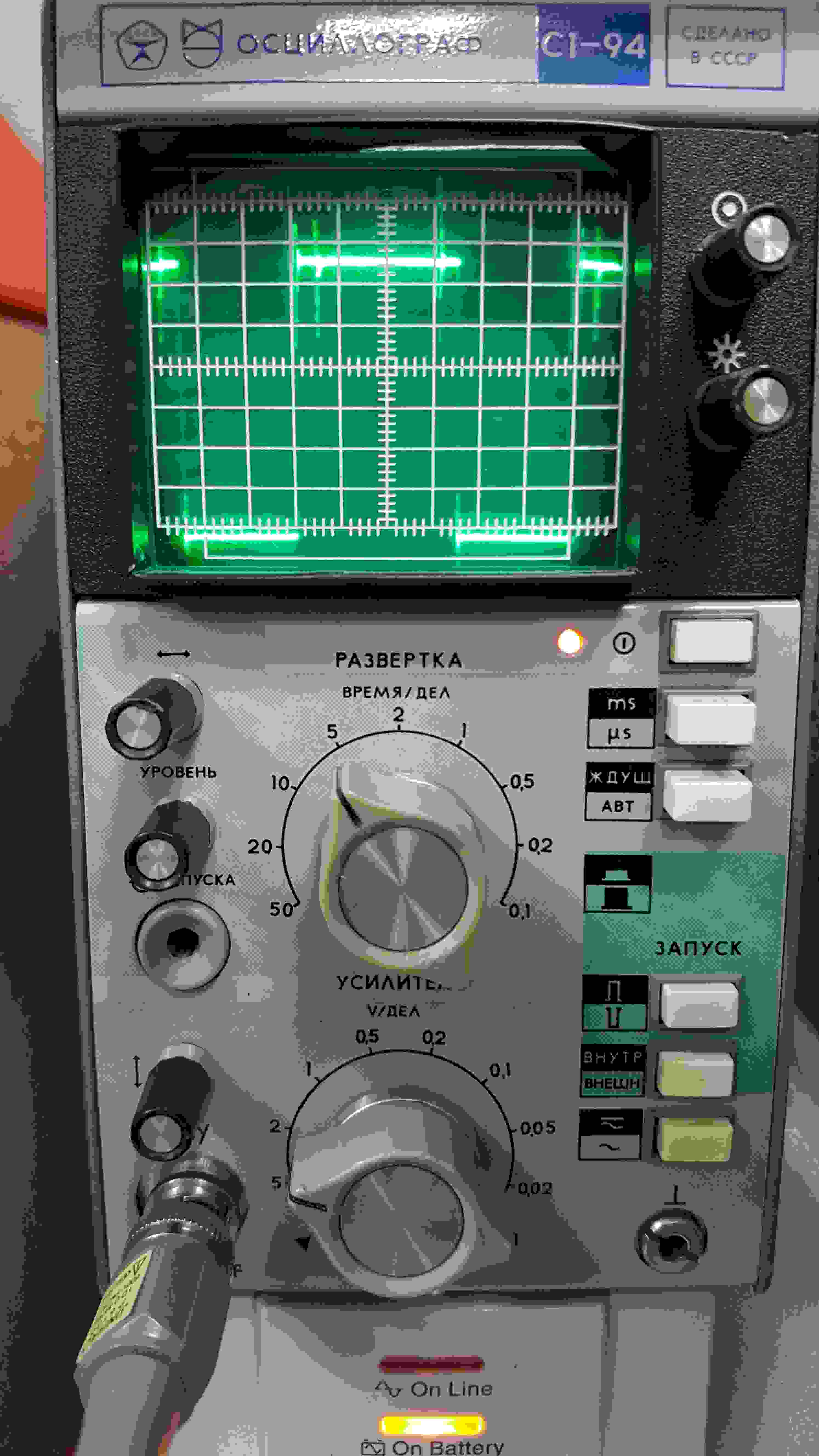

Всем добрый день! Ремонтировал дежурку в "Интерскол" ИСА-250 10.6 Заменил все резисторы на МЛТ и ВС, BYV26E в снаббере на HER208, K3878 на IRFPE40. Запитал без силы, распаяв перемычку. БП работает, схему питает, но смущают выбросы на верхней полке меандра. С чем это может быть связано? Посоветуйте. Спасибо.
Два вольта на деление, ноль внизу Пять вольт на деление, ноль посредине

Вся эта замена резисторов на млт и вс пустая работа. Лучше и надежнее блок питания от этого не станет. Давно уже выбросил коробки с советскими радиодеталями

Фортуна Картинки вполне нормальные. Видна работа снаббера, без него было бы значительно хуже. Что он мог сделать, то и сделал. Его задача - гасить всплески обратного хода при закрытии ключа.

s237 написал: Выбросил, а зря. Советсткие детали никогда не были 2 Вт, как МЛТ 0.25 Вт. А сейчас это сплошь и рядом. Чему верить? Я не про полупроводники, я именно про резисторы. Сравните габариты МЛТ 2Вт, и китайского 3Вт. С полупроводниками - дело другое.
s237, Сергей, согласен с Вами. Габариты и мощность рассеивания всё-таки связаны меж собой, и у советских 2 вт резисторов честные 2 ватта, мне думается. У китайских такого же размера будет наверное все пять. Не подскажете по выбросам на меандре, критично? Можно нагружать на ключи или косяк искать дальше?
