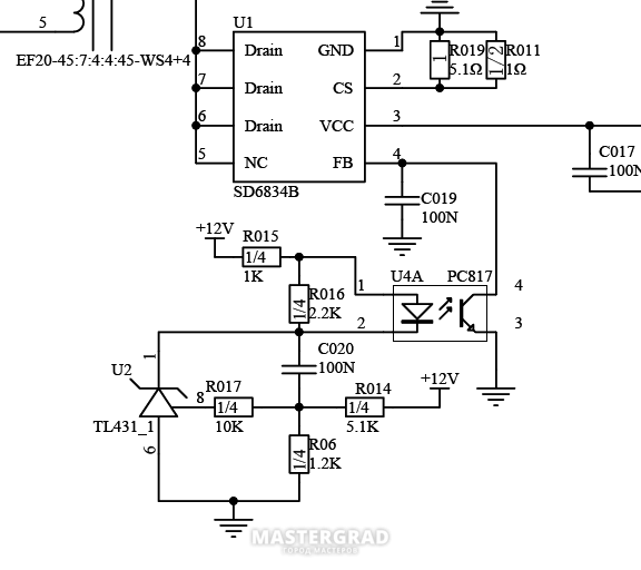

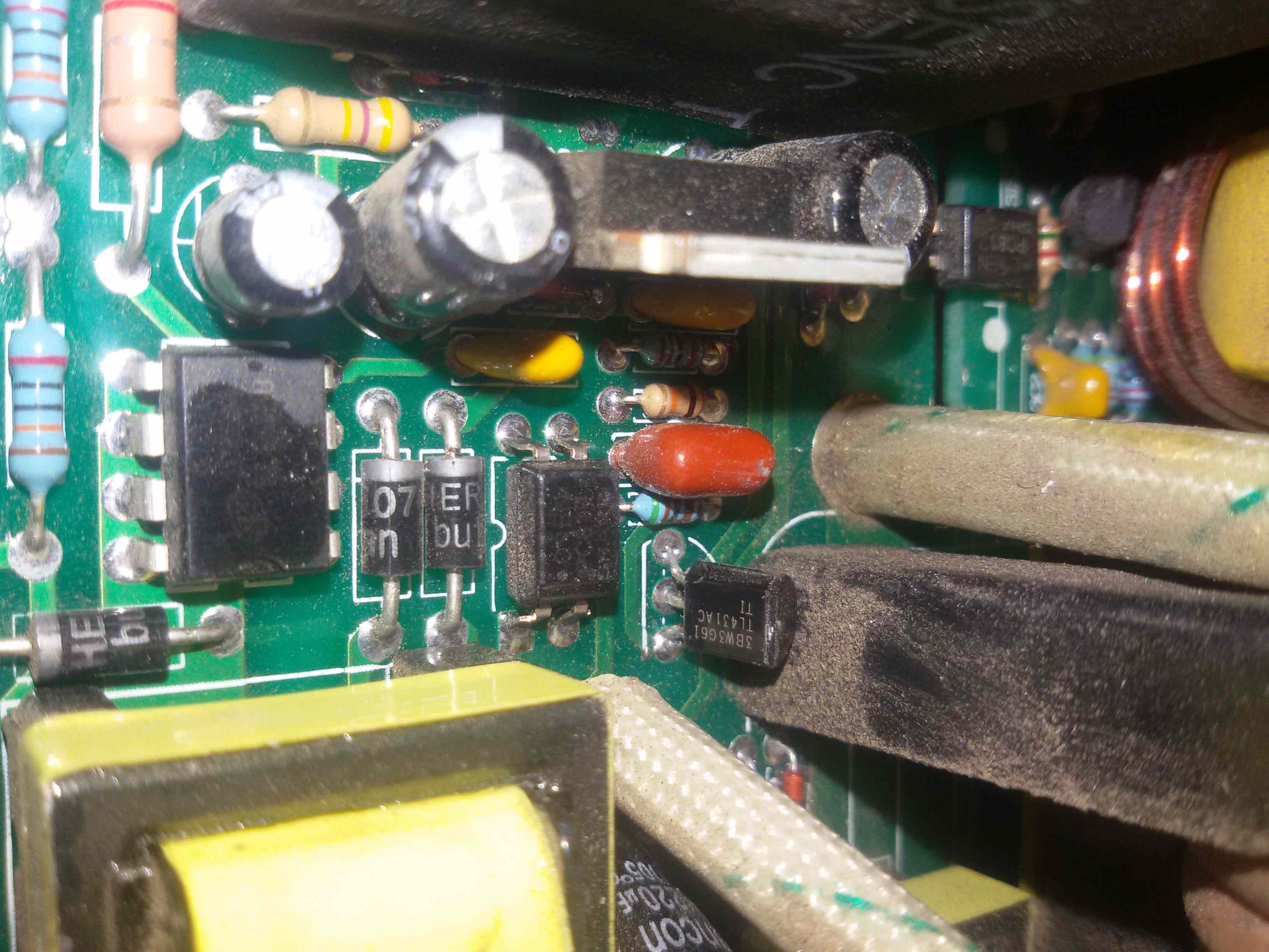

djon8686 написал: на входе стабилизатора ka7815 41 вольт :eek:
djon8686, вообще то он уже должен сдохнуть при таком напряжении. А если и вентиляторы спалите, то убыток будет хороший
bvale, вентиляторы были дохлые! но на выходе вентиляторов 14 вольт сейчас

djon8686, а не могли вы принять за свой s9013 транзистор - tl431?

bvale написал: djon8686, а не могли вы принять за свой s9013 транзистор - tl431?
bvale, да нет

djon8686, но вы его меняли,?

bvale написал: djon8686, но вы его меняли,?
bvale, да менял

вот и всунули туда сами s9013/ вот слегка похожее фото. Здесь 6834
bvale, по мне так ШИМ не причем, иначе тогда и на вентиляторах напруга была бы в 2 раза выше.

bvale написал: вот и всунули туда сами s9013/ вот слегка похожее фото. Здесь 6834
bvale, да нет не мог я так ошибится, у меня записано на листочке что было неисправно.
bvale, в этой схеме tl431 идет на вход оптопары
а у него на FB сразу идет

А она может быть и выше . Есть аппараты, где вентиляторы 12 вольт включают последоватьно
bvale, он же привел фото, нет у него оптопары, а у вас есть, это разные аппараты.
