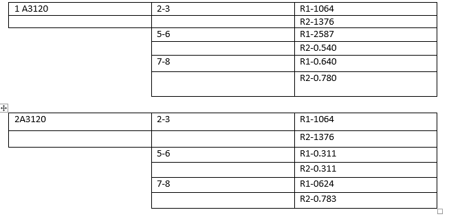

djon8686
Регистрация: 20.12.2013
Казань
Сообщений: 911
11.04.2018 в 16:02:53
s237, вот посмотрите что то у меня замеры не очень вышли.
5-6 ноги разница
s237
s237
Регистрация: 14.12.2011
Сообщений: 6370
11.04.2018 в 18:21:18
djon8686, Вот теперь видно, что А3120 №2 неисправна, точнее не так. Об этом говорить еще рано. Она имеет пробитый полевой транзистор по 5 и 6 ножкам внутри самой микросхемы. Но об этом говорить еще тоже рано. Видно, во всяком случае пока то, что вы пользуетесь тестером с автоматическим выбором пределов измерения. Не спорю, это конечно круто, но это плохой прибор при диагностике. Он вам показал результат своих измерений, а что он там реально намерял (на каком пределе) не сильно понятно. А вы ему доверяете. В такой ситуации можно принять ошибочное решение об исправности самой оптопары. Я меряю обычным цифровым китайским тестером, а при необходимости, то и перепроверяю мои замеры еще одним тестером. Вот так. Так что
